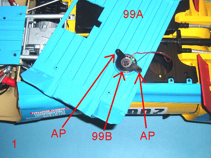

FASE 99: Protezione del telaio
Posizionare l'auto capovolta e appoggiare anche la protezione del telaio 99A capovolta nella posizione mostrata. Montare l'altoparlante in posizione dove indicato e fissare con la staffa 99B e 2 viti AP.
Immagine 1:
Capovolgere la protezione del telaio, assicurandosi che i fili dell'altoparlante non rimangano incastrati da nessuna parte e fissare con 6 viti AM.

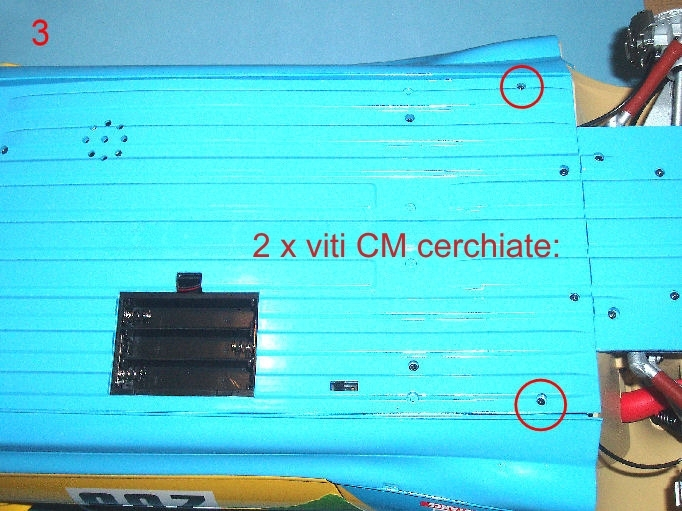

Fissare con altre 2 viti CM.
Immagine 3:

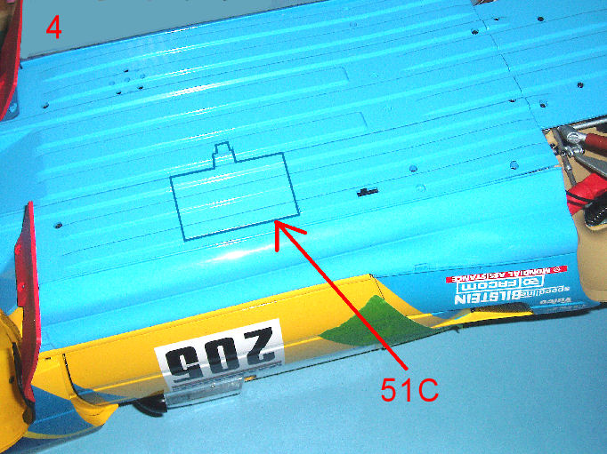

Montare il coperchio della batteria dalla fase 51.

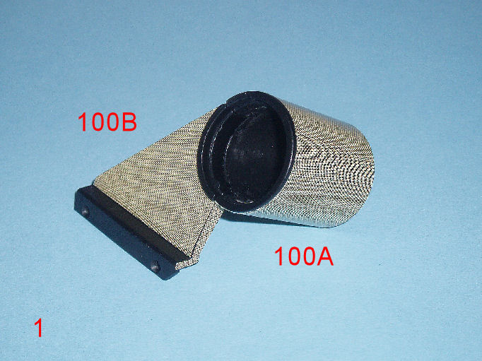

Unire a pressione le parti del filtro 100A e 100B.
Immagine 1:

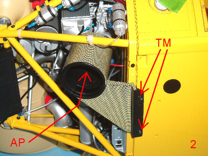

Fissare l'assemblaggio alla parte superiore posteriore del tetto dell'auto con 2 viti TM e un'ulteriore vite AP facendola passare all'interno del filtro fino alla pompa di iniezione.

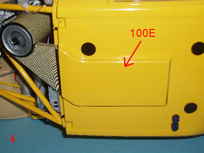

Inserire a pressione il condotto del tetto 100E in posizione come mostrato.

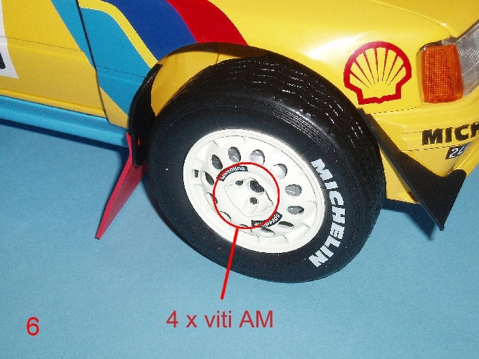

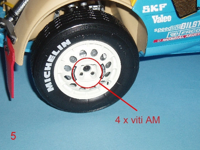

Se non sono ancora state montate le ruote, possono essere aggiunte ora utilizzando 4 viti AM per ciascuna ruota (conservate dalle fasi di assemblaggio delle ruote). Ripetere l'operazione sull'altro lato.
Immagine 5:
Montare le ruote anteriori nello stesso modo.

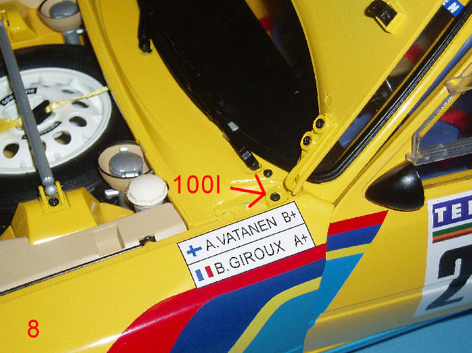

Montare il perno di bloccaggio 100I come mostrato. Risulterà molto più semplice con il cofano aperto. Conservare al sicuro per ora.
Immagine 8:

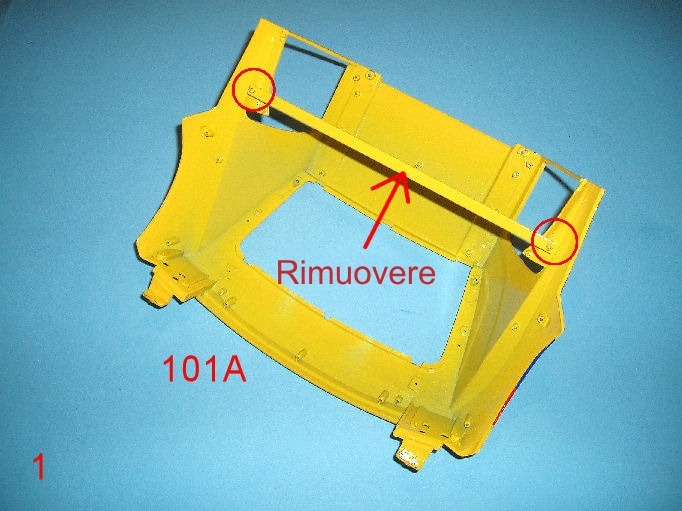

Svitare le viti indicate e rimuovere la cinghia di supporto sulla carrozzeria 101A.
Immagine 1:

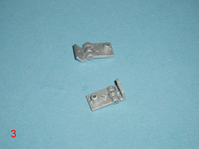

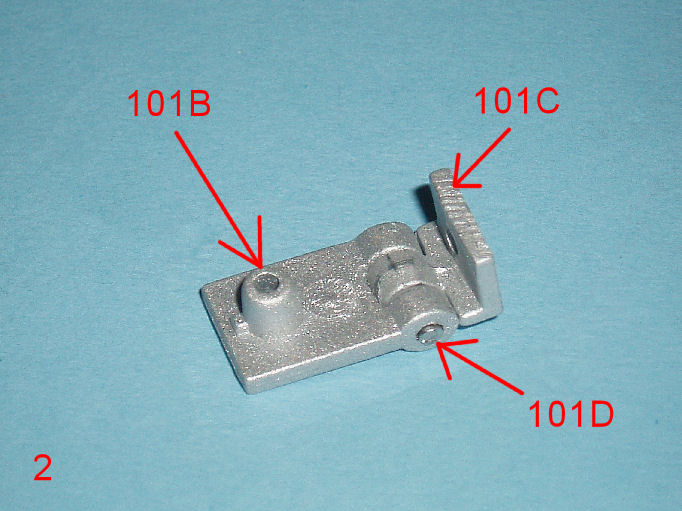

Assemblare le parti della cerniera 101B, 101C e 101D come mostrato.
Immagine 2:
Realizzare due set.
Immagine 3:

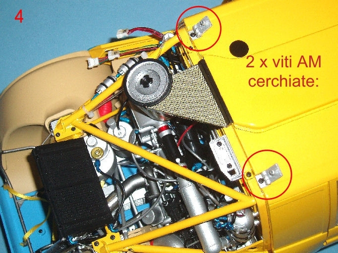

Fissare le cerniere al tetto dell'auto utilizzando 1 vite AM per ciascuna.
Immagine 4:

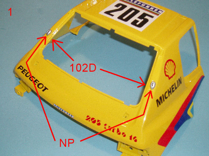

FASE 102: Lunotto posteriore
Fissare le due staffe dello spoiler 102D su ciascun lato della carrozzeria posteriore con 1 vite NP ciascuna da dietro.
Immagine 1:

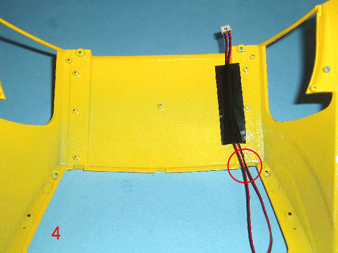

Capovolgere la carrozzeria posteriore e montare il cavo come mostrato. È possibile utilizzare un pezzo di nastro per tenerlo in posizione.
Immagine 4:

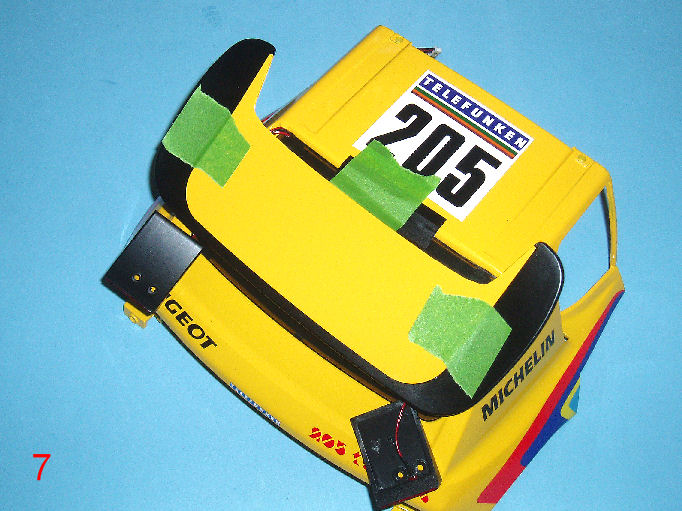

FASE 103: Spoiler posteriore

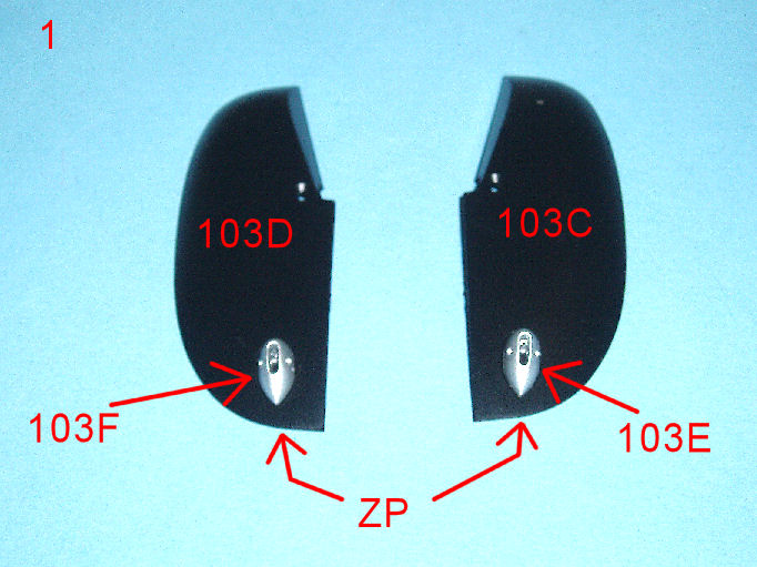

Fissare le staffe 103E e 103F alle estremità dello spoiler 103C e 103D con 1 vite ZP da dietro in ciascuna.
Immagine 1:

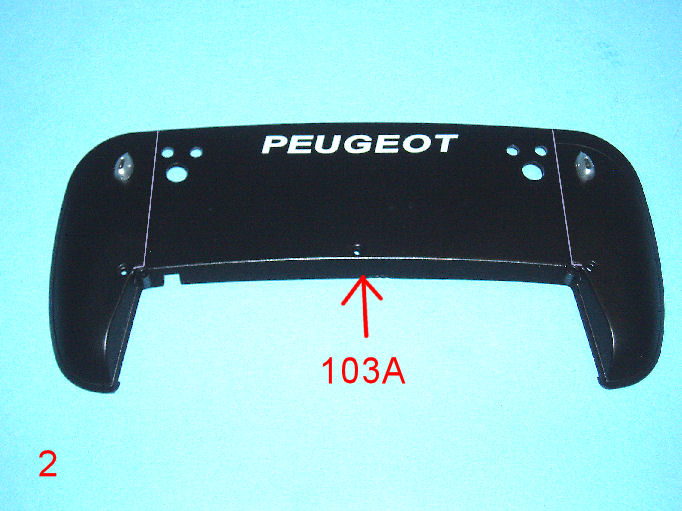

Inserire a pressione i due assemblaggi nello spoiler posteriore 103A. Si inseriranno in un solo modo.
Immagine 2:

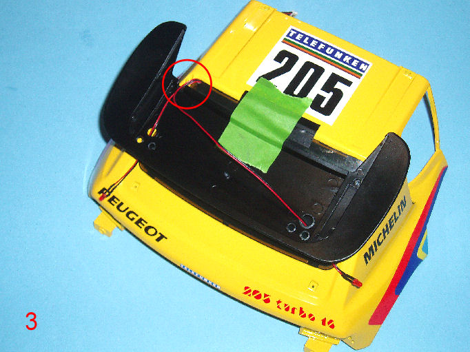

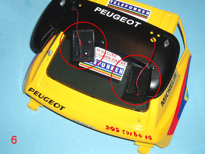

Recuperare la carrozzeria posteriore e fissare temporaneamente con nastro adesivo lo spoiler capovolto in posizione come mostrato. Far passare i fili dei LED attraverso i fori come indicato. I fili si posizioneranno nella tacca evidenziata.
Immagine 3:

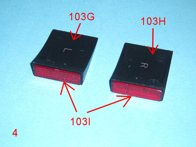

Assemblare le luci superiori 103G e 103I, e 103H e 103I. Le unità sono contrassegnate con 'L' e 'R'.
Immagine 4:
Capovolgere lo spoiler sulla carrozzeria posteriore.
Immagine 5:
Premere i LED negli alloggiamenti delle luci sinistro e destro.
Immagine 6:
Capovolgere di nuovo lo spoiler e montare il pannello superiore 103B come mostrato. Utilizzare del nastro a bassa aderenza per tenerlo in posizione.
Immagine 7:

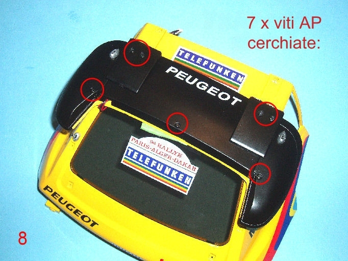

Capovolgere nuovamente lo spoiler e fissare le parti con 7 viti AP.

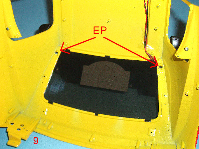

Capovolgere lo spoiler e fissarlo alla parte posteriore superiore del tetto utilizzando 2 viti EP.
Immagine 9:

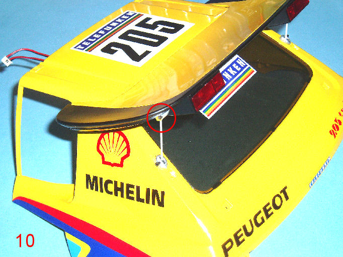

Collegare i montanti di supporto 102C utilizzando le viti AEP. Conservare al sicuro per ora.
Immagine 10:

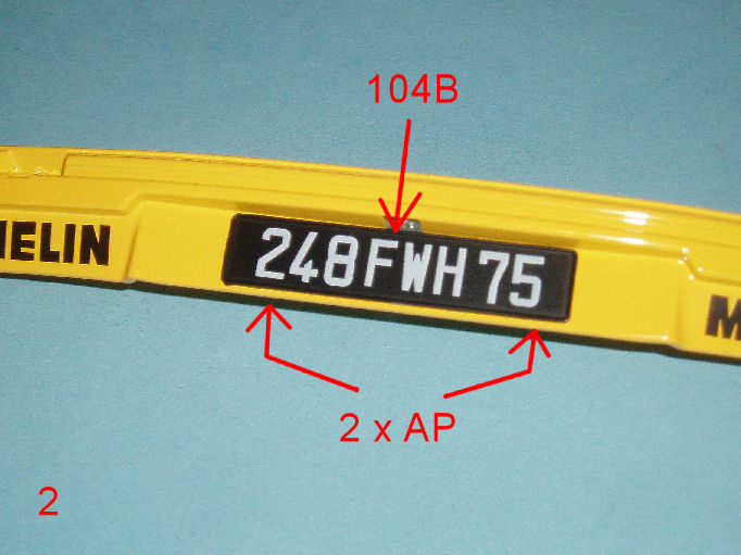

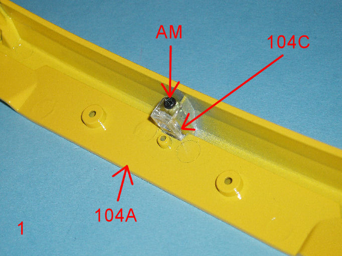

Fissare la luce trasparente 104C al paraurti 104A come mostrato con 1 vite AM.
Immagine 1:
Fissare la targa 104B al paraurti con 2 viti AP da dietro.
Immagine 2:

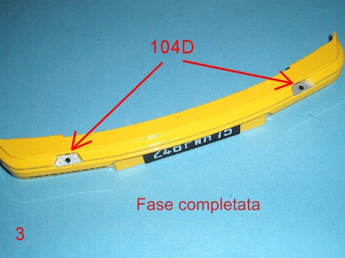

Montare le staffe di chiusura 104D come mostrato. Non hanno un accoppiamento stretto, quindi potrebbe essere utile usare un po' di colla su ciascuna. Questo è a discrezione del modellista. Conservare il paraurti e le parti non utilizzate in modo sicuro.
