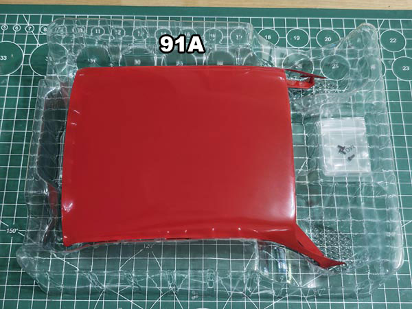

91A Tetto
Viti DM x4

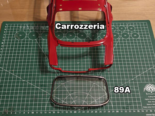

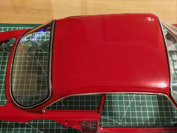

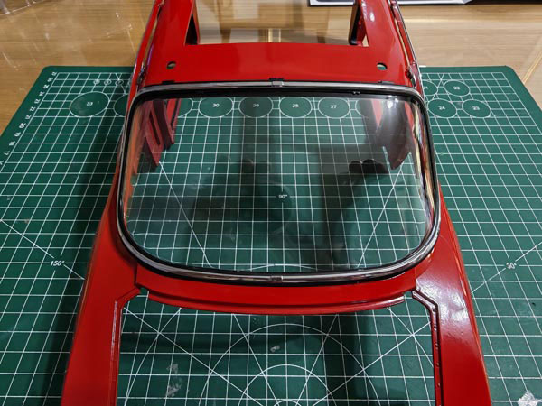

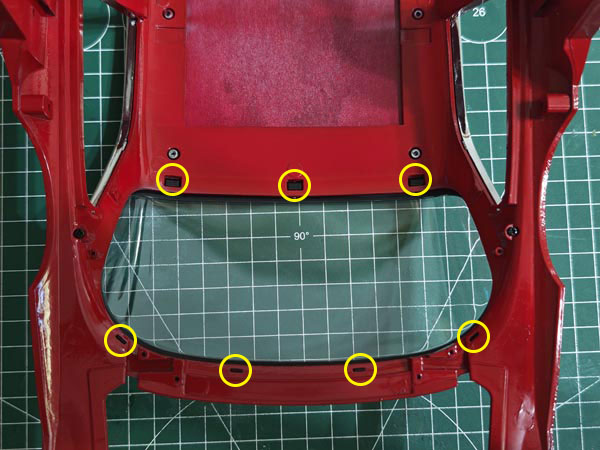

Iniziamo l'assemblaggio recuperando la carrozzeria e il lunotto posteriore 89A, disponendoli come indicato. posizioniamo il lunotto sull'apertura posteriore del lunotto della carrozzeria dall'esterno come mostrato, facendo in modo che le linguette presenti sul bordo del lunotto si innestino nelle aperture corrispondenti della carrozzeria (3° foto).

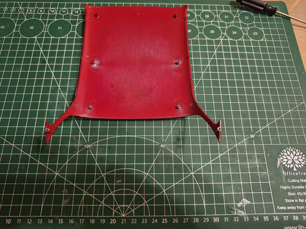

La parte superiore della carrozzeria è dotata di sei fori che serviranno per fermare il tetto e il rivestimento interno del tetto (cerchiati).

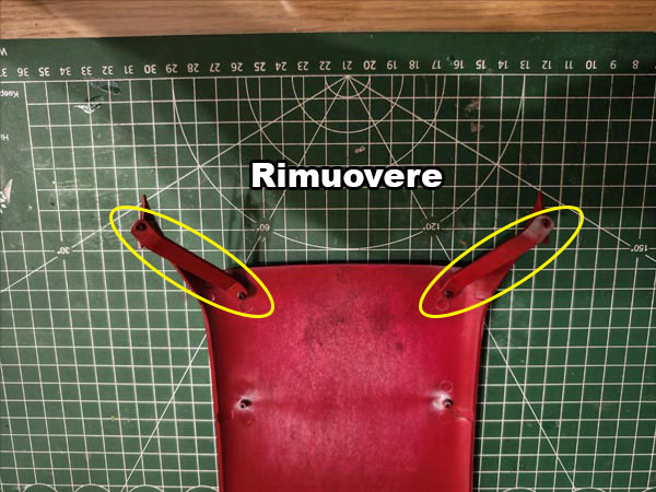

Rimuoviamo i due rinforzi presenti sui montanti del tetto, come indicato.
Posizioniamo il tetto sulla carrozzeria come indicato, innestando correttamente i due montanti nelle scanalature corrispondenti della carrozzeria.

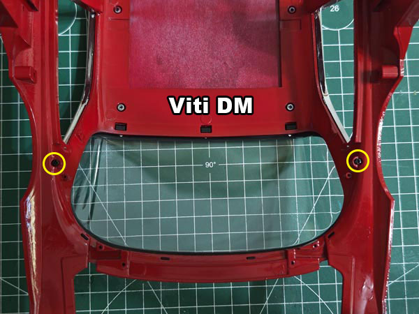

Fissiamo i due montanti del tetto sulla carrozzeria serrando dall'interno due viti DM come indicato.

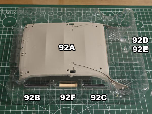

92A Rivestimento interno tetto
92B Rivestimento montante anteriore destro
92C Rivestimento montante anteriore sinistro
92D Plafoniera interna sinistra
92E Plafoniera interna destra
92F Biadesivo

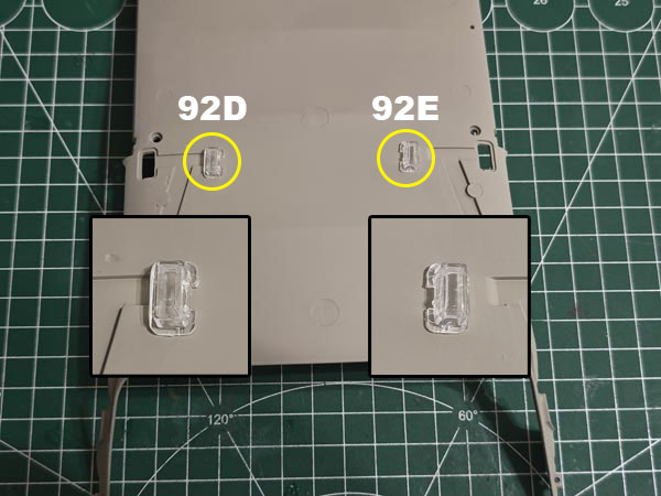

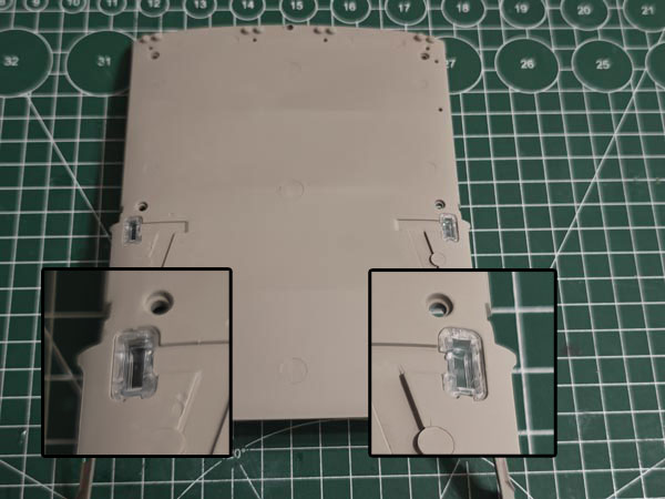

Prendiamo il rivestimento interno tetto 92A e disponiamolo sul piano di lavoro, quindi identifichiamo le due plafoniere interne (destra e sinistra, 92D e 92E) che andranno inserite a pressione nei due fori corrispondenti del rivestimento interno tetto, come mostrato nella seconda foto.

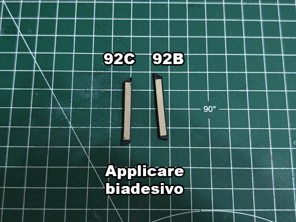

Disponiamo il rivestimento montante anteriore destro (92B) e quello anteriore sinistro (92C) contrassegnati rispettivamente dalle lettere 'R' ed 'L' stampate su di essi e applichiamo una striscia di biadesivo sulle facce interne (quelle stampate) di entrambi.

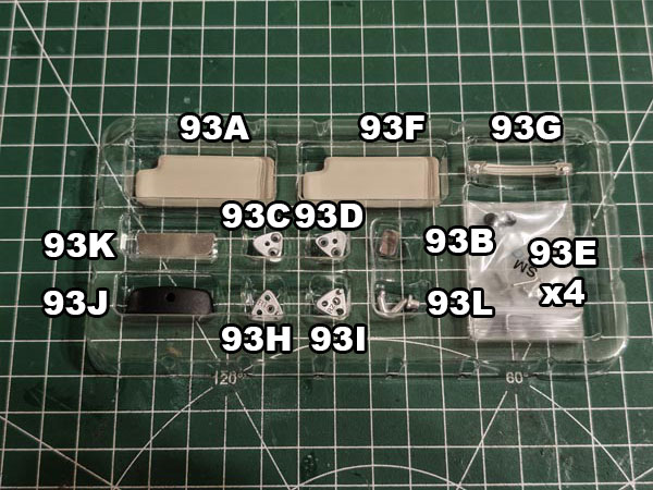

93A Aletta parasole destra
93B specchio
93C Supporto L1
93D Supporto L2
93E Ganci x4
93F Aletta parasole sinistra
93G Maniglia interna
93H Supporto R1
93I Supporto R2
93J Scocca specchietto retrovisore
93K Specchio retrovisore
93L Supporto specchietto retrovisore
Viti DP x11
Viti SM x2

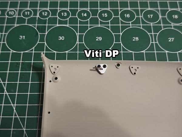

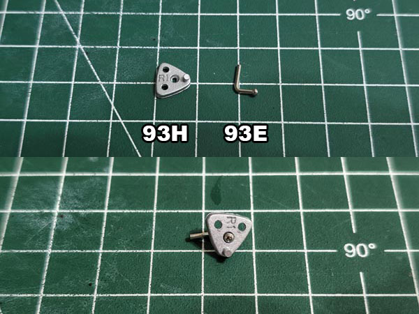

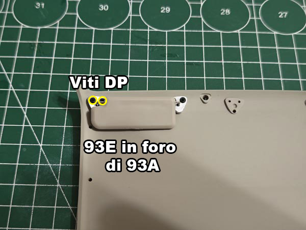

Disponiamo sul piano di lavoro il supporto R1 93H e uno dei ganci 93E, quindi inseriamo l'estremità piccola (quella non dotata della sfera) nel foro centrale del supporto R1, come mostrato nella foto.
Posizioniamo il supporto R1 93H + gancio 93E sull'area indicata del rivestimento del tetto, sul lato centrale/destro; fissiamolo serrando due viti DP nei fori.
Prendiamo l'aletta parasole destra 93A (quella dotata dell'incavo per lo specchio) e posizioniamola come mostrato sul piano di lavoro; prendiamo anche lo specchio 93B, rimuoviamo la pellicola dalla faccia anteriore e la carta protettiva del biadesivo dal lato posteriore e installiamo lo specchio nell'incavo dell'aletta parasole.

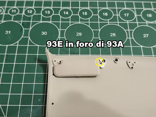

Facciamo scorrere il perno del supporto R1 + gancio nel foro laterale destro dell'aletta parasole, allineandola come indicato.
Assembliamo il supporto R2 93I e uno dei ganci 93E come abbiamo già fatto per il supporto R1.
Facciamo scorrere il perno del gancio 93E nel foro libero dell'aletta parasole 93A e fissiamo il supporto R2 sul tetto con due viti DP.

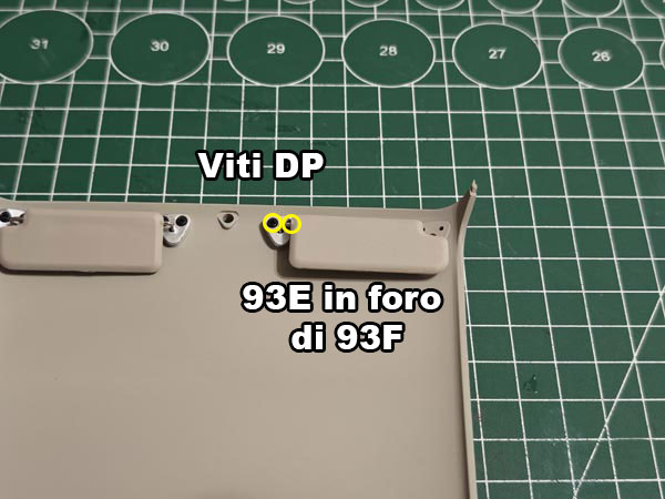

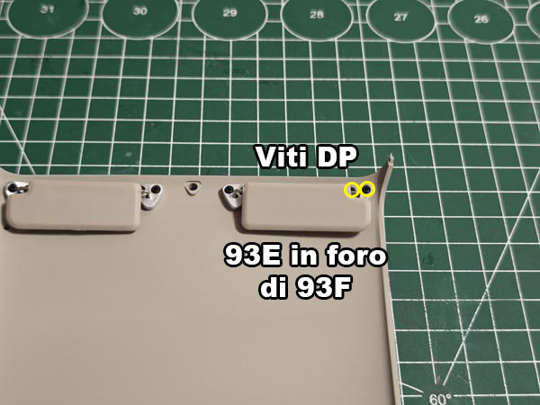

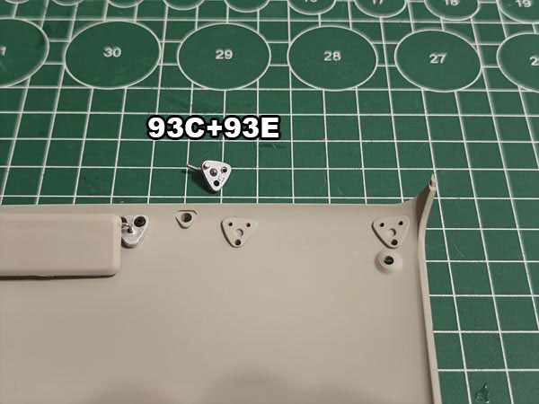

Assembliamo il supporto L1 93C e uno dei ganci 93E, quindi fissiamolo sul lato centrale/sinistro della copertura del tetto, fissandola con due viti DP, Inseriamo il perno del gancio 93E nel foro dell'aletta parasole sinistra 93F (seconda foto).
Assembliamo il supporto L2 93D e l'ultimo gancio 93E, inseriamo il perno di quest'ultimo nel foro dell'aletta 93F e infine fissiamolo sul rivestimento del tetto con due viti DP (seconda foto).

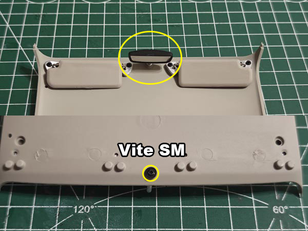

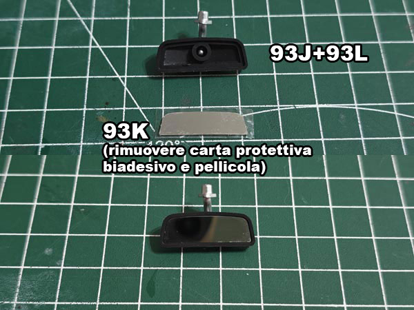

Prendiamo la scocca dello specchietto retrovisore 93J ed il supporto specchietto retrovisore 93L: l'estremità dotata della sfera dovrà essere innestata nel foro centrale della scocca dello specchietto retrovisore 93J (seconda foto). Prendiamo lo specchio retrovisore 93K, rimuoviamo la pellicola protettiva e la carta protettiva del biadesivo e uniamolo alla struttura dello specchietto retrovisore.
Posizioniamo la struttura dello specchietto nel foro corrispondente presente sulla copertura del tetto e fissiamola dalla faccia opposta usando una vite SM.

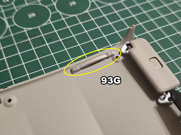

Prendiamo la maniglia interna 93G e orientiamola correttametne (essa è dotata di estremità formate come la copertura del tetto per corrispondervi una volta unite) e fissiamola a pressione inserendo i due perni della maniglia nei due fori della copertura.

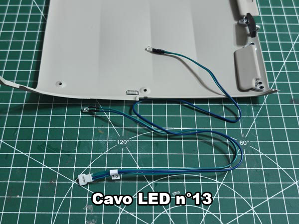

Recuperiamo il cavo LED n°13, dotato di due LED (uno all'estremità di un cavo più lungo e il secondo all'estremità del cavo più corto).

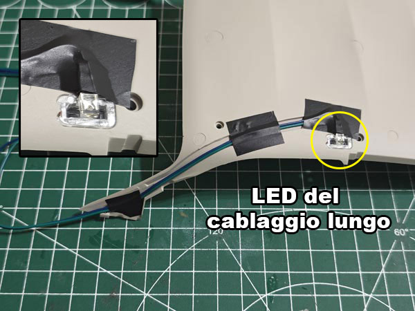

Fissiamo il LED del cavo più lungo sull'area corrispondente della faccia interna sinistra della copertura del tetto, come indicato nella foto e nel dettaglio. Fissiamo il led e il cavo con tre pezzi di nastro adesivo da applicare nei punti mostrati.

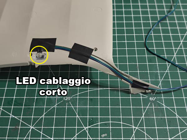

Fissiamo anche il secondo LED, quello del cavo più corto, sulla faccia interna destra della copertura del tetto, sempre fissandolo con tre pezzi di nastro adesivo come mostrato.

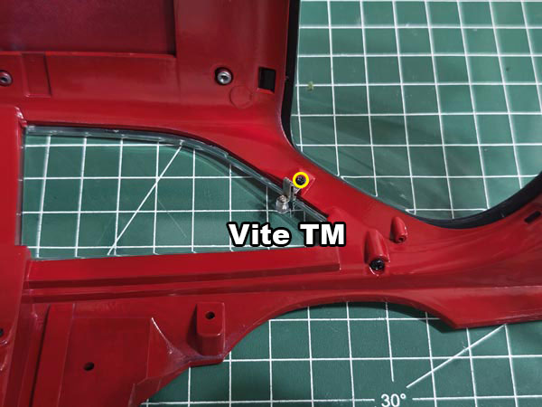

Adesso fissiamo l'estremità corta della cerniera sulla faccia interna della carrozzeria mediante una vite TM. Quindi finiamo di serrare, senza esercitare forza eccessiva, la vite LP che fissa la cerniera sul finestrino posteriore sinistro.

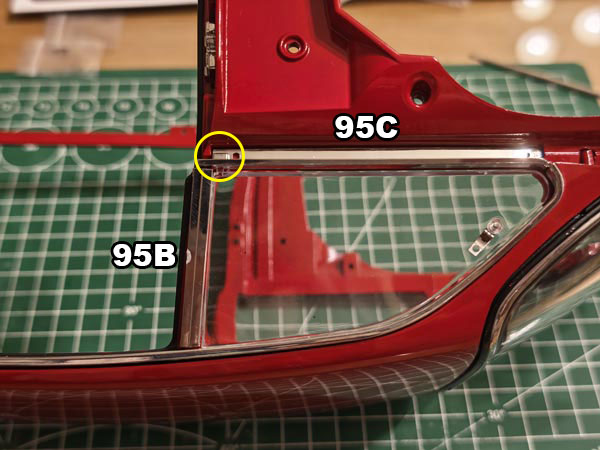

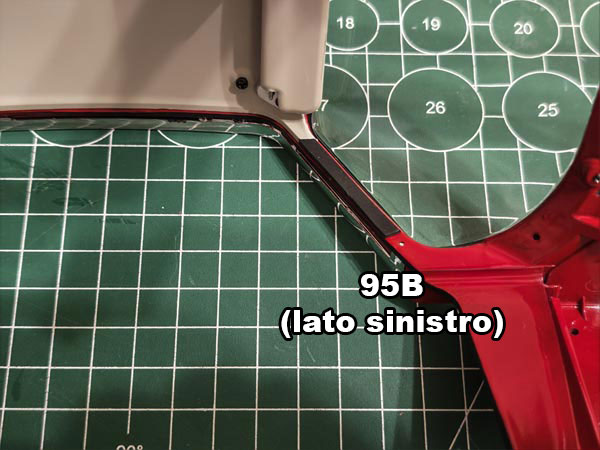

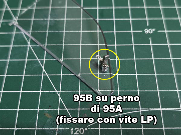

Prendiamo il finestrino posteriore destro 95A e la cerniera 95B: anche in questo caso dovremo fissare l'estremità più lunga ad 'L' sul perno del finestrino con una vite LP, senza serrarla completamente.

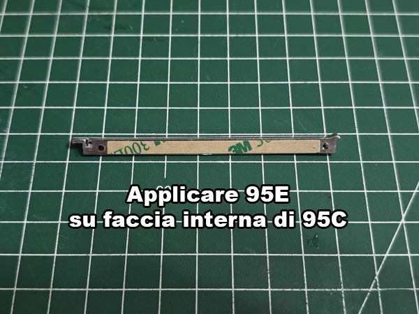

Prendiamo la cornice inferiore 95C e la striscia di biadesivo 95E e come per la cornice sinistra applichiamo la striscia del biadesivo sulla faccia interna della cornice inferiore.
Togliamo la carta protettiva dalla striscia di biadesivo 95E, posizioniamo il finestrino posteriore destro sull'area corrispondente della carrozzeria e fissiamo la cornice inferiore, verificando di avere allineato l'estremità dotata della rientranza per il perno inferiore del finestrino posteriore.
Fissiamo l'estremità libera della cerniera, quella più corta, sulla faccia interna della carrozzeria mediante una vite TM. Finiamo di serrare la vite LP che fissa la cerniera al finestrino, anche questa volta senza esercitare una forza eccessiva.

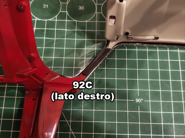

Rimuoviamo la carta protettiva dalla copertura del montante anteriore destro 92C e posizioniamolo nell'area corrispondente del montante della carrozzeria, facendolo aderire alla copertura del tettuccio (che in quel punto è dotata di una tacca che corrisponde a una rientranza della copertura del montante).
Procediamo in maniera speculare con la copertura del montante anteriore sinistro 92B.
