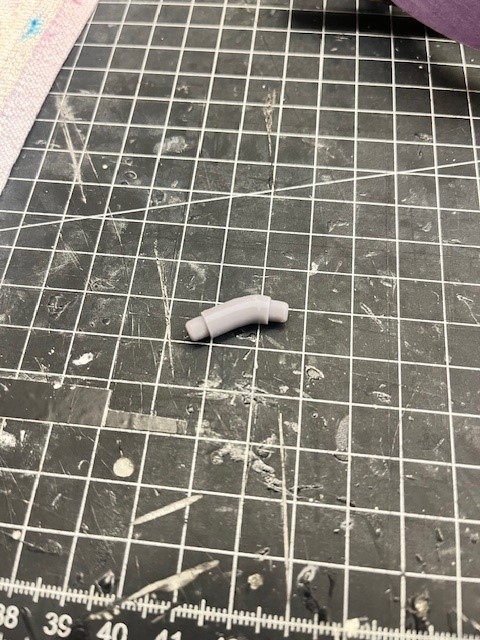

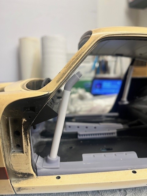

Parto con il roll bar....avevo già lavorato su questo elemento in passato mentre lavoravo al Golf GTI....ma li avevo già una base pronta che ho solo modificato.
Sulla 911 parto proprio da zero.

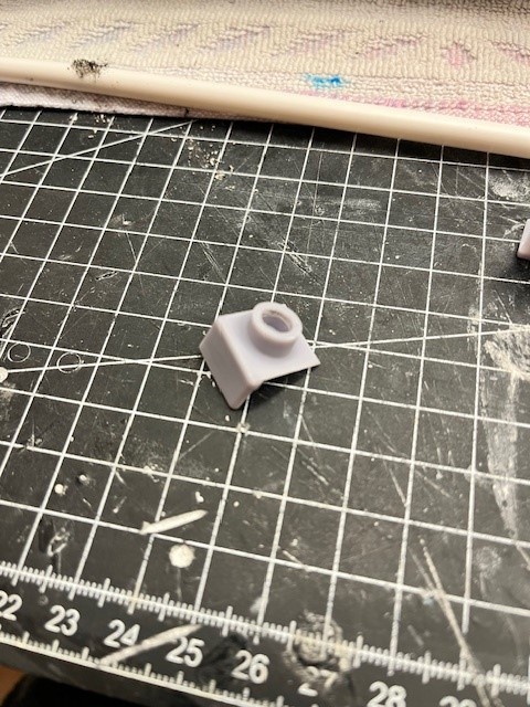

Ho iniziato a studiare i punti di fissaggio al pavimento....e sono partito da quelli anteriori.
Come tubo ho usato del plastirod da 6mm. Un volta fissati i primi tubi sulla zona anteriore della soglia portiera anteriore, ho poi prodotto il fissaggio centrale.
Con i primi 4 punti di ancoraggio ho iniziato a lavorare sulle curve e vari incroci sulla parte superiore della gabbia
La prima parte difficile è stata quella dei montanti anteriori: Ho importato varie foto per aver un riferimento si per posizionamento che per curvature da seguire.
Una volta fissati i tubi fino all'apice dei montanti anteriori, ho poi progettato il primo incrocio tra i tubi laterali al tetto / parte alta del parabrezza.
Ho collegato il tutto e la prima parte della gabbia sembra tornare.

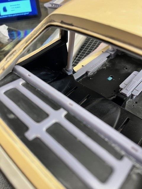

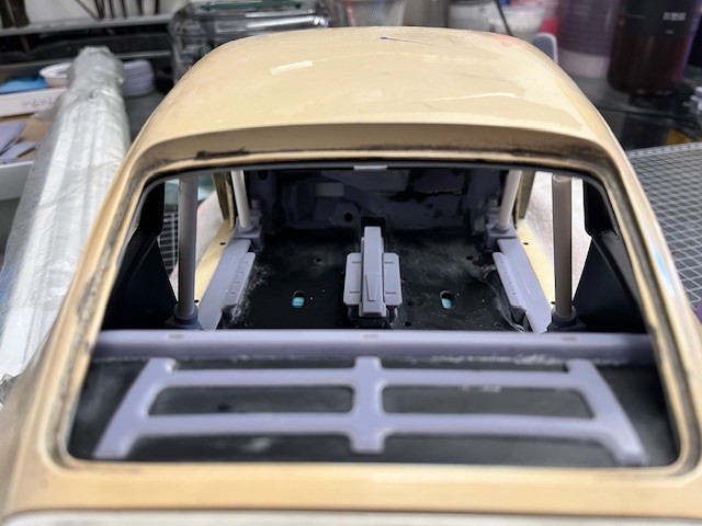

Avendo la prima parte di gabbia consolidata, sono passato a progettare il pezzo più complicato.
L'incrocio superiore deve collegare : tubo laterale tetto che proviene dal montante anteriore; montante verticale centrale, tubo di collegamento superiore tra i due montanti centrali, tubi montanti posteriori che si collegheranno nella zona laterale del firewall/parafanghi interni e infine traversa laterale che parte dal montante centrale superiore sinistro e che andrà ad ancorarsi sul firewall/parafango posteriore destro....insomma un "bel" mal di testa da far tornare.
Dopo 3 tentativi e aggiustamenti sono riuscito nell'intento.
Ho montato il tutto secco con la scocca fissata per non aver poi soprese future.
Con ciano e bicarbonato ho dato alcuni "punti di saldatura" per non perdere il posizionamento.
Ho smontato il body e ho saldato definitivamente "il quadrato" superiore.
Ho poi fissato il tubo trasversale sul quadrato del tetto curvandolo per seguire la curvatura del padiglione del tetto
Una volta che il tutto è stato fissato manca l'ultima parte: il posteriore.
Ho progettato la parte inferiore che mi mancava del firewall e dove si andranno ad ancorare gli ultimi tubi con le relative piastre che sono quasi pronte....intanto nel prima parte di firewall ho sistemato i fori di passaggio per i futuri tubi dell'intercooler.
Ho rimontato al volo il body e tutto torna come quote e montaggio.
