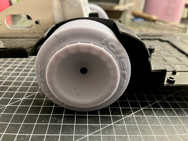

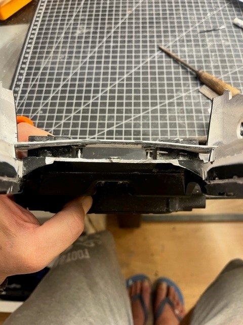

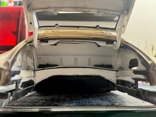

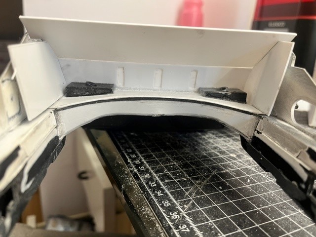

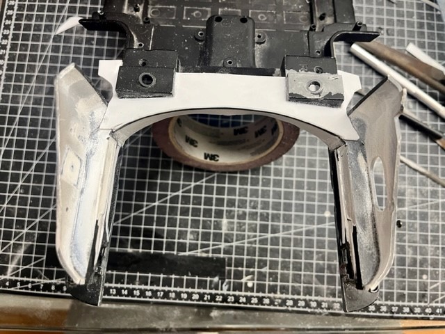

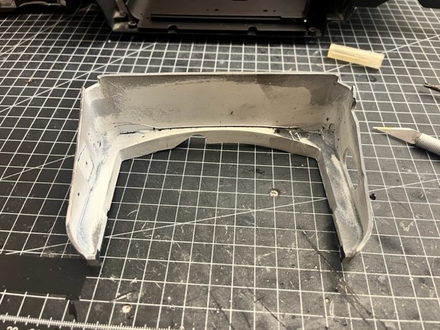

Nelle varie prove di chiusura scocca e assetto ho dimenticato e commesso un errore. Non ho fatto i fori di passaggio per i futuri tubi aria intercooler e non avevo spazio materiale per avvitare/svitare le viti degli ammortizzatori posteriori Ho rifatto in 3d una nuova paratia con i fori che mi permettono sia il passaggio dei tubi e sia di operare sugli ammortizzatori. Seguendo un consiglio preziosi di Riccardo per avere il corretto profilo/inclinazione dei tamponi ammortizzatori posteriori ho importato la foto in fusion e lavorato su quella come riferimento. Stampato il tutto e controllato in gombri....al momento tutto è ok ![](https://www.modellismo.net/forum/attachments/group-build-porsche-911-60-anni-di-un-mito/426303d1695707987-porsche-911-rs-1972-turbo-conversion-1-8-1.jpg) ![](https://www.modellismo.net/forum/attachments/group-build-porsche-911-60-anni-di-un-mito/426304d1695707987-porsche-911-rs-1972-turbo-conversion-1-8-2.jpg) ![](https://www.modellismo.net/forum/attachments/group-build-porsche-911-60-anni-di-un-mito/426305d1695707987-porsche-911-rs-1972-turbo-conversion-1-8-3.jpg) ![](https://www.modellismo.net/forum/attachments/group-build-porsche-911-60-anni-di-un-mito/426306d1695707987-porsche-911-rs-1972-turbo-conversion-1-8-4.jpg) ![](https://www.modellismo.net/forum/attachments/group-build-porsche-911-60-anni-di-un-mito/426307d1695707987-porsche-911-rs-1972-turbo-conversion-1-8-5.jpg)

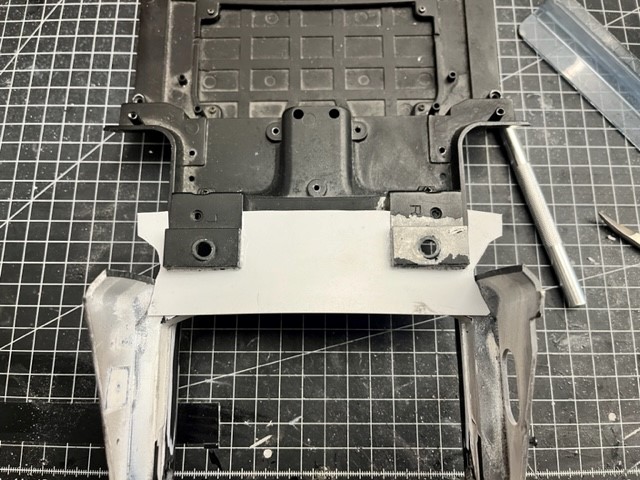

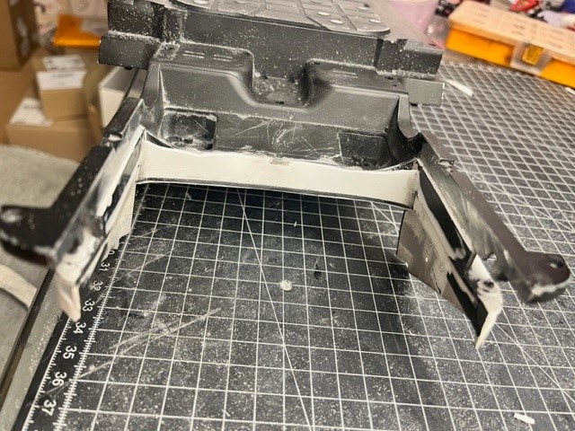

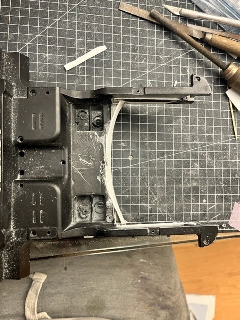

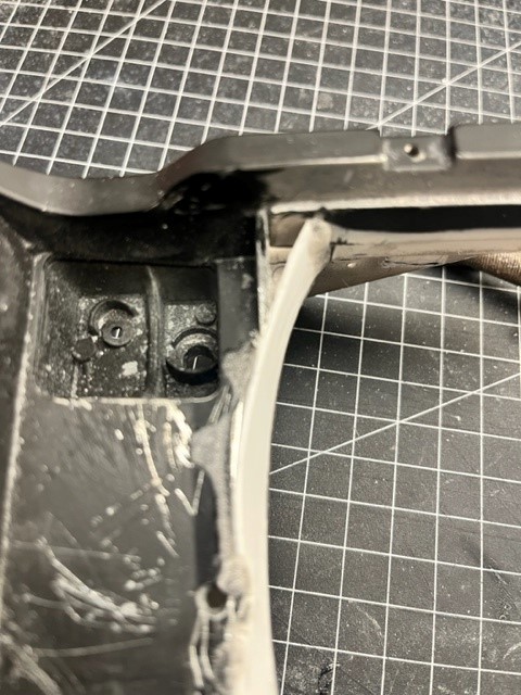

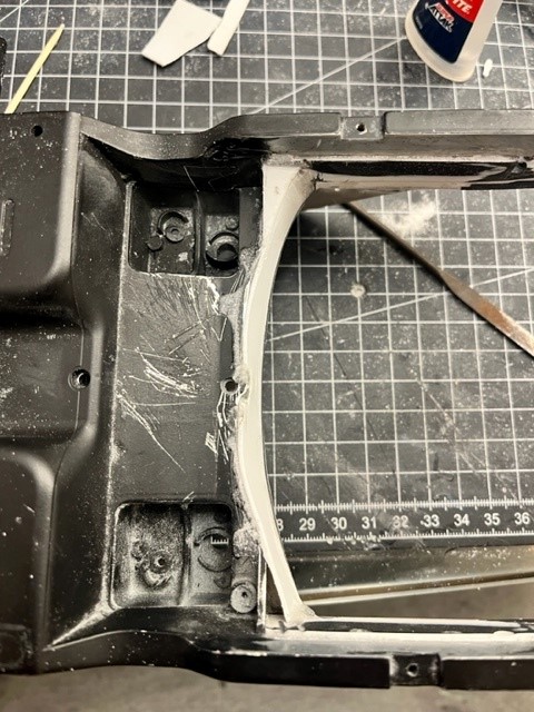

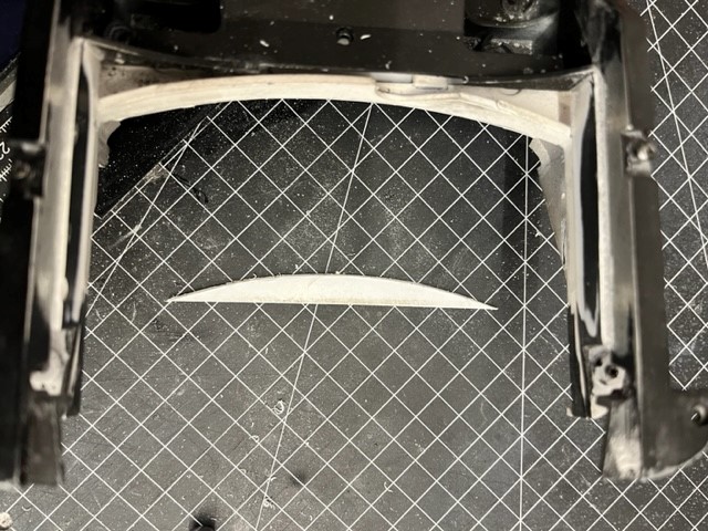

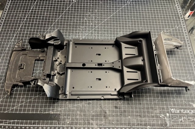

Sono quasi giunto alla fine delle mod necessarie del sottotelaio prima di poter iniziare a verniciare Studiando la 1:1 ho capito che al posteriore il telaio ha il ponte posteriore che accoglie la barra di torsione...il ponte è un tutt'uno con il telaio. DeA ha studiato il gruppo sospensione - assale posteriore separato dal telaio credo per esigenze più facili per i montatori da scatola. Dopo aver verificato la possibilità di un montaggio alternativo, ho "saldato" anche io quello che dovrebbe essere il tubo che accoglierebbe la barra di torsione come nella realtà. Ho forato il telaio subito davanti al cambio per il futuro passaggio di cavo frizione, leveraggi cambio e passaggio funi freno a mano. Altra modifica: i duomi delle sospensioni sono stati dotati di due ulteriori alloggiamenti per i tubi che provengono dallo scarico che servirebbero da scambiatori di calore.....nella mia turbo non esistono più. Ho cosi creato una nuova paratia con ulteriore rinforzo per coprire il tutto, e il cambio va al suo posto senza problemi. ![](https://www.modellismo.net/forum/attachments/group-build-porsche-911-60-anni-di-un-mito/426344d1695880295-porsche-911-rs-1972-turbo-conversion-1-8-1.jpg) ![](https://www.modellismo.net/forum/attachments/group-build-porsche-911-60-anni-di-un-mito/426345d1695880295-porsche-911-rs-1972-turbo-conversion-1-8-2.jpg) ![](https://www.modellismo.net/forum/attachments/group-build-porsche-911-60-anni-di-un-mito/426346d1695880295-porsche-911-rs-1972-turbo-conversion-1-8-3.jpg) ![](https://www.modellismo.net/forum/attachments/group-build-porsche-911-60-anni-di-un-mito/426347d1695880295-porsche-911-rs-1972-turbo-conversion-1-8-4.jpg) ![](https://www.modellismo.net/forum/attachments/group-build-porsche-911-60-anni-di-un-mito/426348d1695880295-porsche-911-rs-1972-turbo-conversion-1-8-5.jpg) ![](https://www.modellismo.net/forum/attachments/group-build-porsche-911-60-anni-di-un-mito/426349d1695880295-porsche-911-rs-1972-turbo-conversion-1-8-6.jpg) ![](https://www.modellismo.net/forum/attachments/group-build-porsche-911-60-anni-di-un-mito/426350d1695880295-porsche-911-rs-1972-turbo-conversion-1-8-7.jpg)
