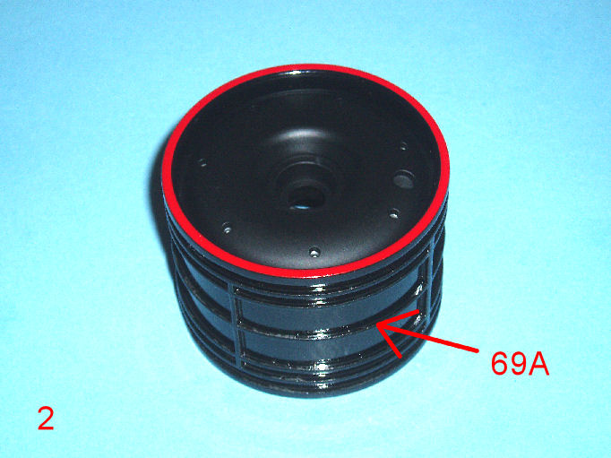

FASE 69: Ruota di scorta
Montare le parti del copriruota 69B e 69D insieme come mostrato e fissare con 2 viti A.
Immagine 1:
Inserire a pressione l'assemblaggio in posizione sulla parte anteriore della ruota 69A. Il bordo rosso deve essere rivolto in avanti.

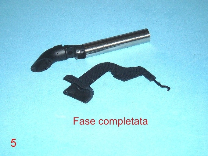

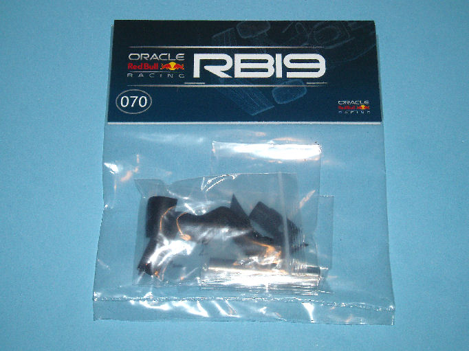

FASE 70: Scarico 1
Fissare la protezione del terminale di scarico 70B all'estremità del montante centrale dello spoiler 70A come mostrato utilizzando 1 vite V. Le parti si inseriranno in un solo modo.
Immagine 1:

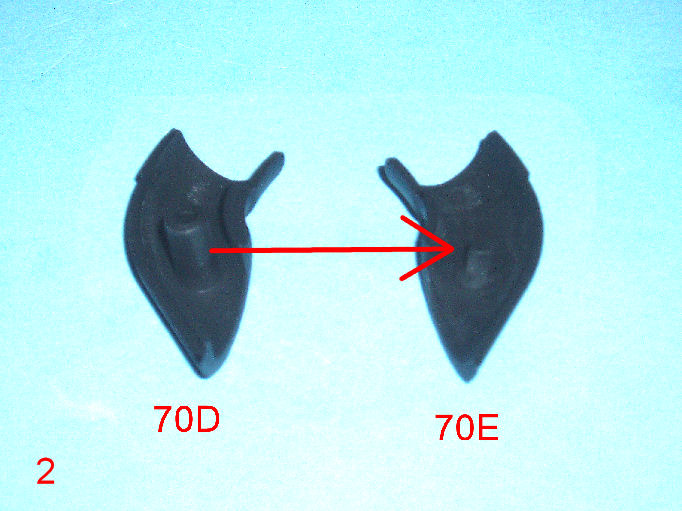

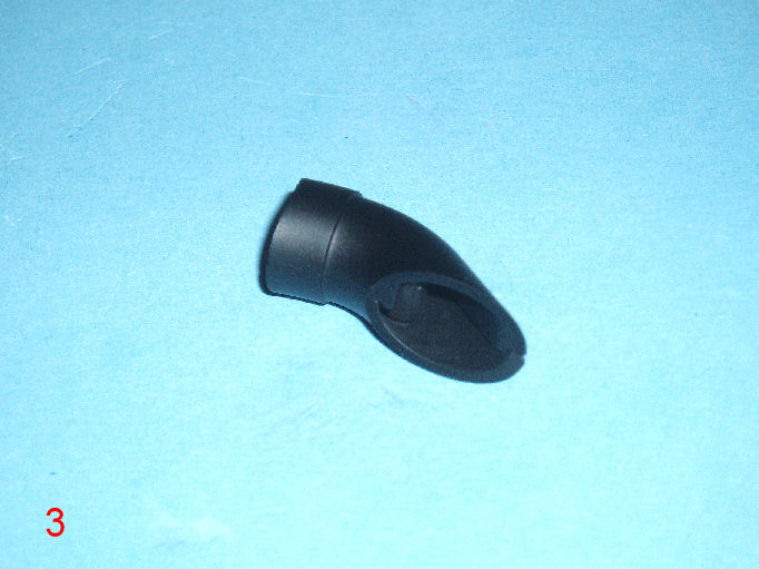

I gomiti di scarico 70D e 70E si uniranno a pressione.
Immagine 2:
Parti assemblate.
Immagine 3:

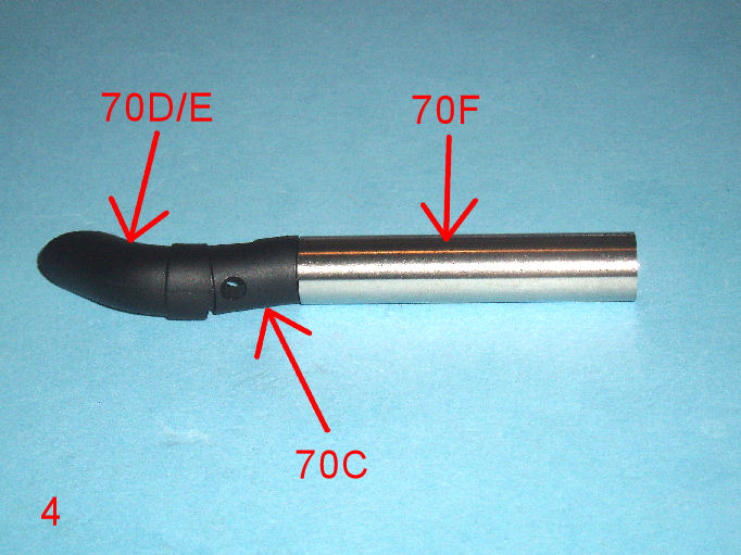

Montare la sezione terminale dello scarico 70C nell'assemblaggio con il foro più vicino. Montare il tubo di scarico 70F sull'altra estremità di 70C.
Immagine 4:
Conservare tutto al sicuro per ora.
Immagine 5:

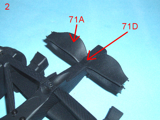

Montare la beam wing superiore 71A in posizione e aggiungere il tappo di supporto 71D al centro.

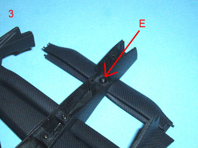

Immagine 2:
Fissare da sotto con 1 vite E.
Immagine 3:

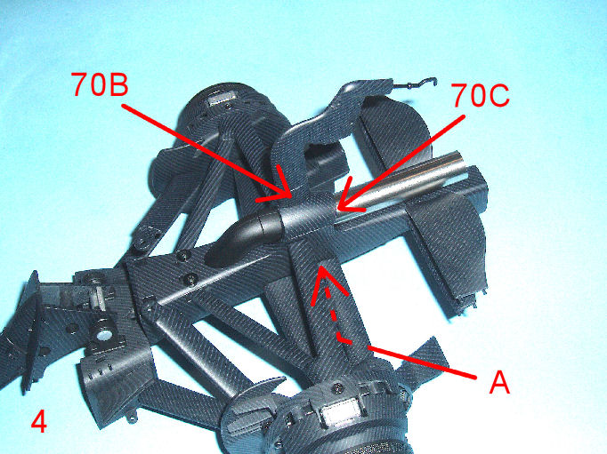

Recuperare gli assemblaggi 70B e 70C. Montare 70C in posizione sulla carrozzeria e poi montare 70B sopra. Fissare da sotto con 1 vite A. Conservare al sicuro per ora.
Immagine 4:

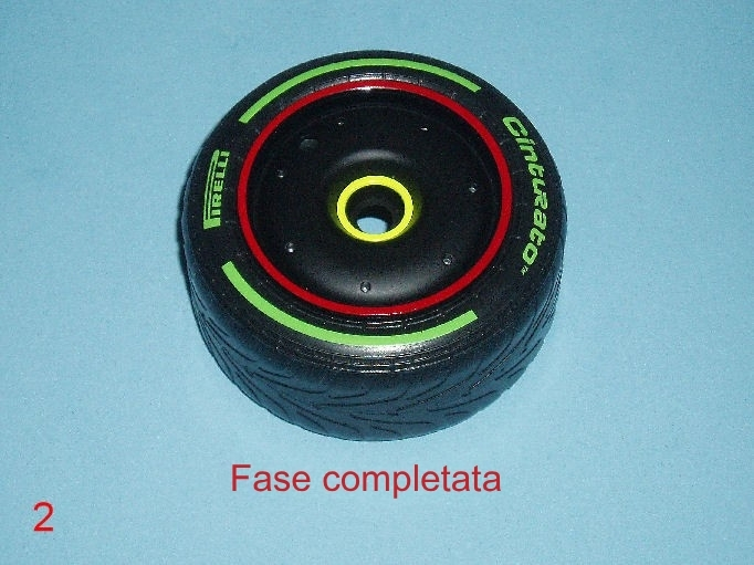

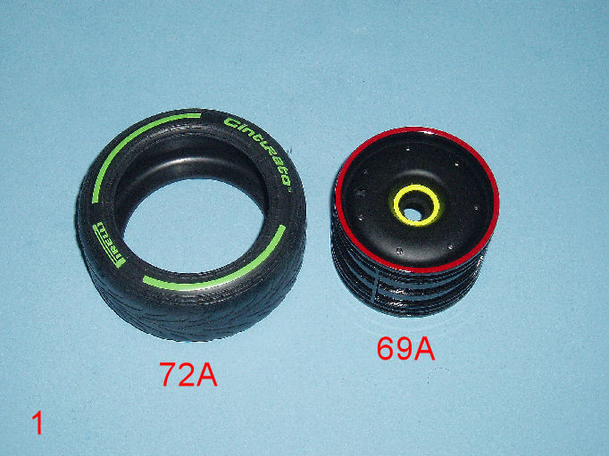

FASE 72: Ruota anteriore sinistra – Pneumatico da bagnato
Recuperare la ruota dalla fase 69. Lo pneumatico 72A vi si adatterà.
Immagine 1:
Potrebbe risultare più facile montare lo pneumatico se lo si immerge in acqua calda per alcuni minuti. Asciugare lo pneumatico all'interno e all'esterno e premerlo sul cerchione. Prestare attenzione con l'acqua calda. L'uso dell'acqua calda è a discrezione del modellista. Conservare la ruota e le parti non utilizzate al sicuro.
Immagine 2:

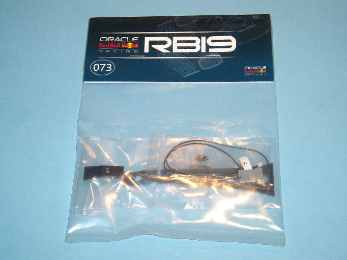

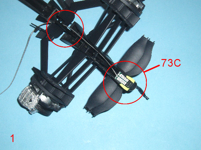

FASE 73: Luce della pioggia
Recuperare il gruppo della carrozzeria posteriore e posizionarlo con cura capovolto. Montare il pannello LED 73C in posizione come mostrato, assicurandosi che il filo corra lungo l'interno della sezione della carrozzeria e fuoriesca attraverso l'apertura curva all'estremità anteriore.
Immagine 1:

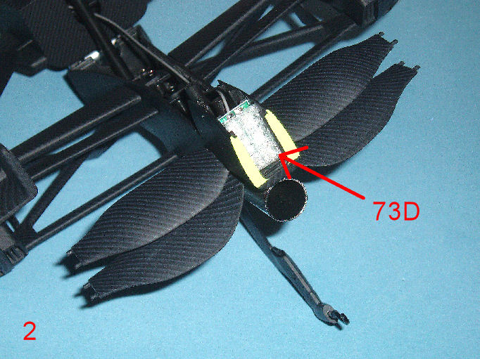

Montare la spugna 73D in posizione davanti al pannello LED.
Immagine 2:
Montare il pannello luminoso 73B all'estremità della sezione della carrozzeria.
Immagine 3:

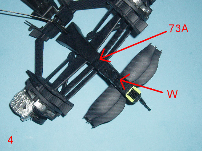

Montare la base 73A controllando che il filo sia ancora posizionato correttamente. Fissare con 1 vite W. Conservare l'assemblaggio in modo sicuro.
Immagine 4:

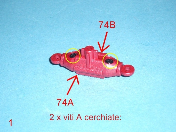

Fissare le parti dell'ammortizzatore 74A e 74B insieme con 2 viti A.

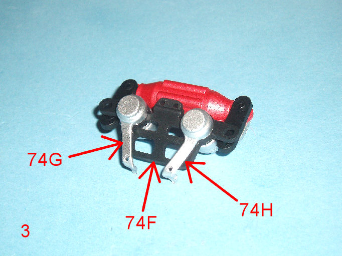

Inserire a pressione i bilancieri 74G e 74H attraverso la piastra di montaggio 74F e nei fori di posizionamento nei supporti argentati dell'ammortizzatore.
