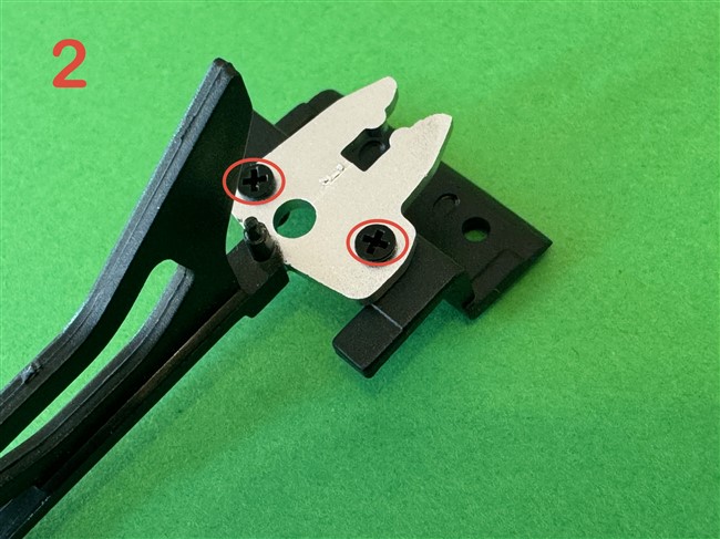

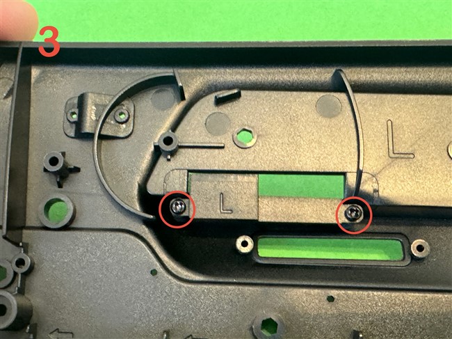

FASE 81: Portiera destra

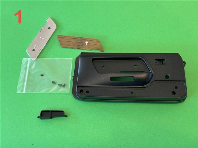

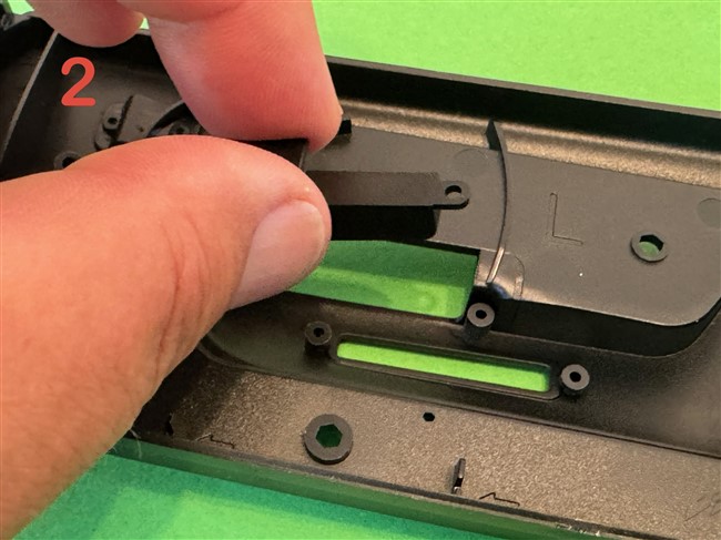

Iniziare posizionando la guida destra all'interno del pannello e fissarla in posizione utilizzando 2 viti D, immagini 2 e 3.
Immagine 2:
Immagine 3:

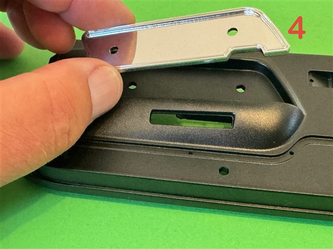

Montare il rivestimento cromato della portiera come mostrato nell'immagine 4, seguito dall'inserto del pannello effetto legno spingendo i due perni in posizione, immagine 5.
Immagine 4:
Immagine 5:
Questo completa l'assemblaggio per questa fase.

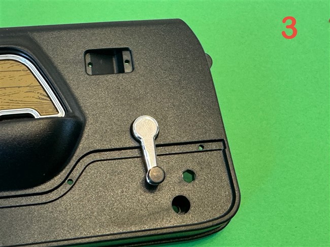

FASE 82: Portiera sinistra

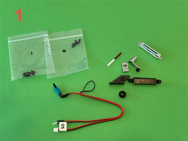

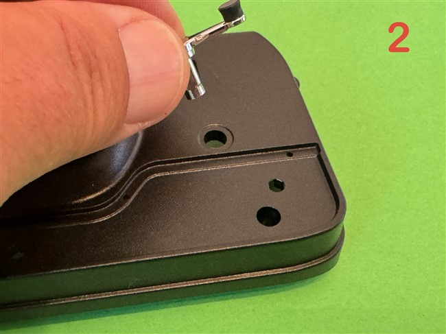

Montare la manovella del finestrino nella portiera come mostrato nelle immagini 2 e 3, capovolgere l'assemblaggio e montare l'ingranaggio del finestrino, fissandoli entrambi utilizzando una vite di tipo "I", immagine 4.
Immagine 2:
Immagine 3:
Immagine 4:

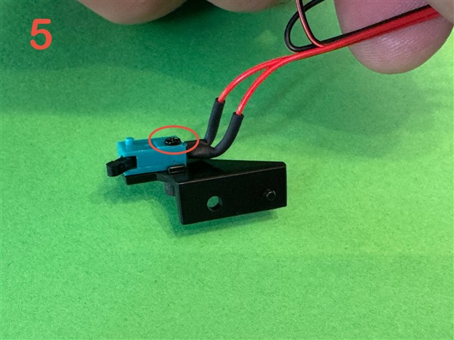

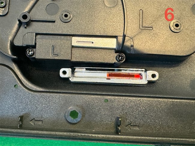

Posizionare l'interruttore della luce della portiera e il cavo sulla staffa dell'interruttore fissandolo in posizione utilizzando una vite M come illustrato nell'immagine 5.
Immagine 5:
Montare la lente della luce della portiera nella fessura nel pannello della portiera, immagine 6.
Immagine 6:

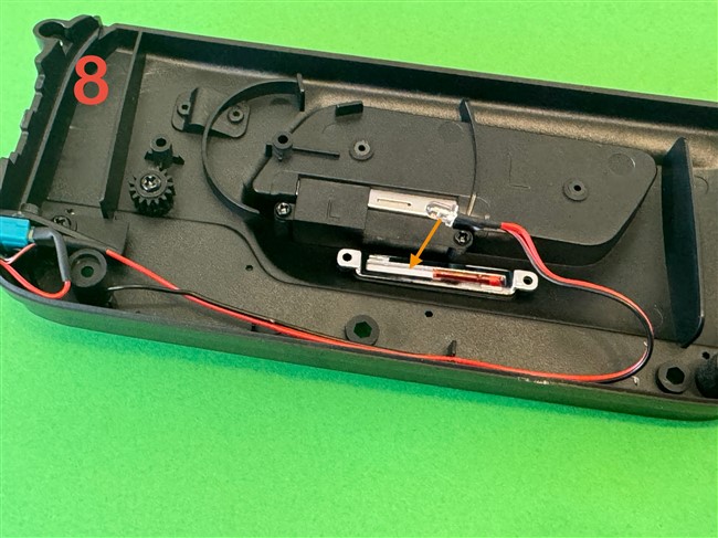

Montare l'alloggiamento della luce della portiera, immagine 7, quindi fissarlo al pannello della portiera sopra la lente della luce, immagine 8.
Immagine 7:
Immagine 8:

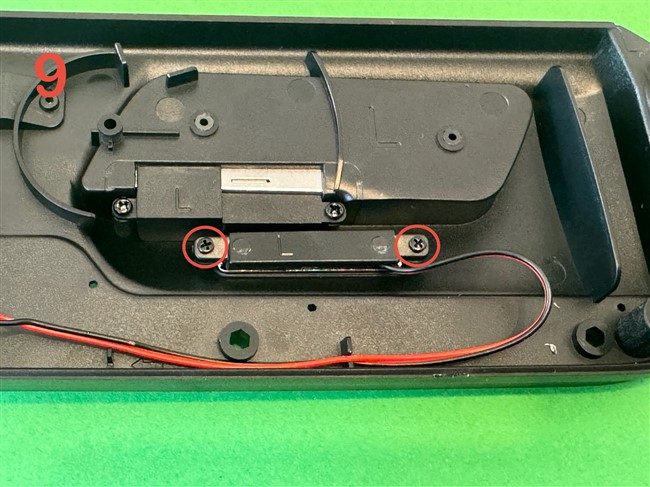

Posizionare l'alloggiamento della luce della portiera sopra il LED e la lente e fissarlo in posizione utilizzando 2 viti M, immagine 9.
Immagine 9:

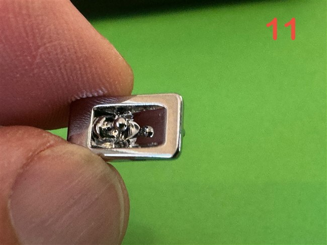

Capovolgere l'assemblaggio e inserire a pressione la manopola di regolazione dello specchietto retrovisore nell'alloggiamento, immagine 11.
Immagine 11:

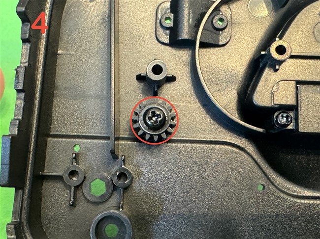

FASE 83: Portiera sinistra

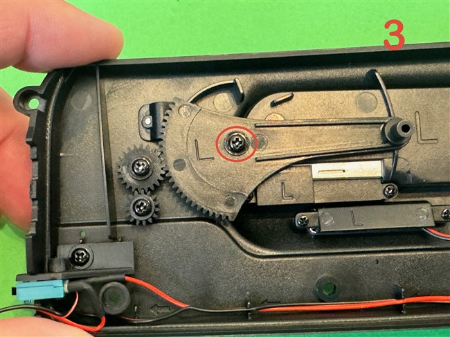

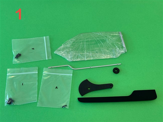

Fissare l'ingranaggio intermedio del finestrino della portiera in posizione come mostrato nell'immagine 2 e bloccarlo utilizzando una vite di tipo "I".
Immagine 2:
Ora montare il braccio alzacristalli in posizione e fissarlo utilizzando un'altra vite di tipo "I", immagine 3.
Immagine 3:

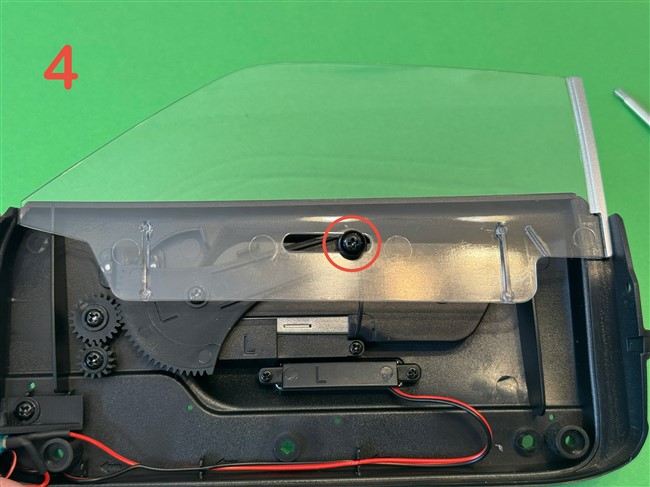

Fissare il finestrino sopra il perno del braccio alzacristalli e bloccarlo in posizione utilizzando una vite di tipo "I", immagine 4.
Immagine 4:

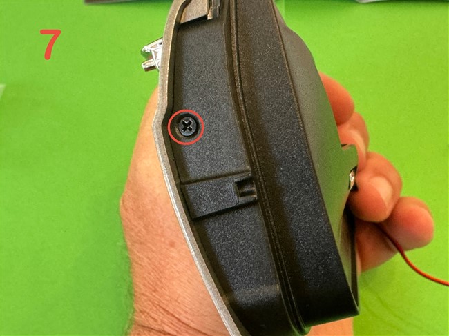

Ruotare l'assemblaggio di lato e inserire una vite di tipo A, immagine 7.
Immagine 7:

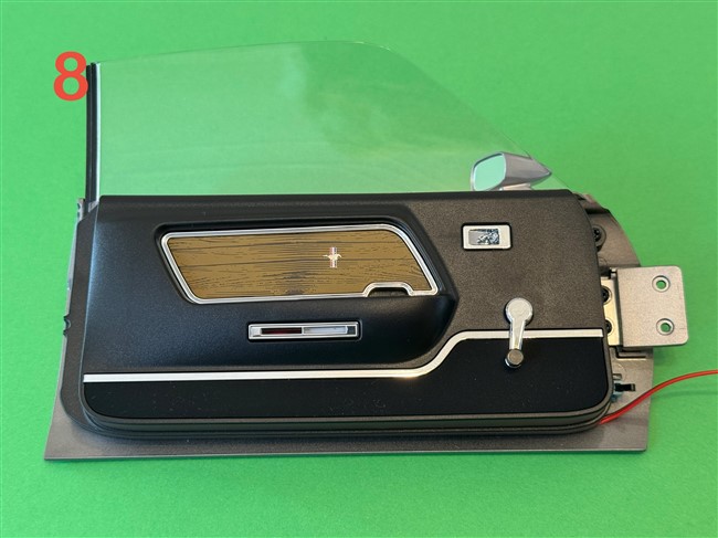

Inserire i perni del pannello inferiore della portiera nel pannello principale della portiera, quindi infine montare il rivestimento cromato come mostrato nell'immagine 8.
Immagine 8:

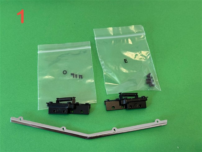

FASE 84: Cerniere del cofano motore

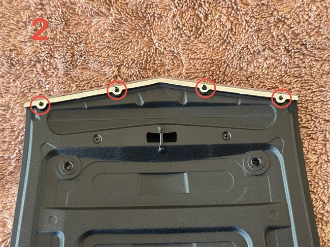

Iniziare l'assemblaggio posizionando il rivestimento anteriore del cofano motore in posizione utilizzando 4 viti O, immagine 2.
Immagine 2:

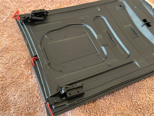

Successivamente, posizionare la cerniera destra del cofano motore sul lato inferiore destro del cofano stesso e fissarla in posizione utilizzando 2 viti E come mostrato nell'immagine 3. Fare lo stesso con la cerniera sinistra.
Immagine 3:
L'immagine 4 mostra l'assemblaggio completato per questa fase.
Immagine 4:

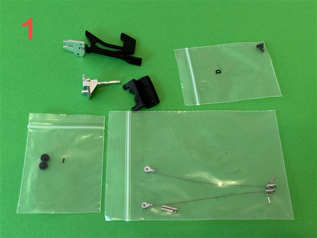

Iniziare l'assemblaggio allineando insieme le due parti del cofano come mostrato nell'immagine 2 e fissare le due parti insieme utilizzando 2 viti D.
Immagine 2:
Montare la serratura inferiore del cofano e fissarla all'assemblaggio utilizzando una vite di tipo I, immagini 3 e 4.
Immagine 3:
Immagine 4:

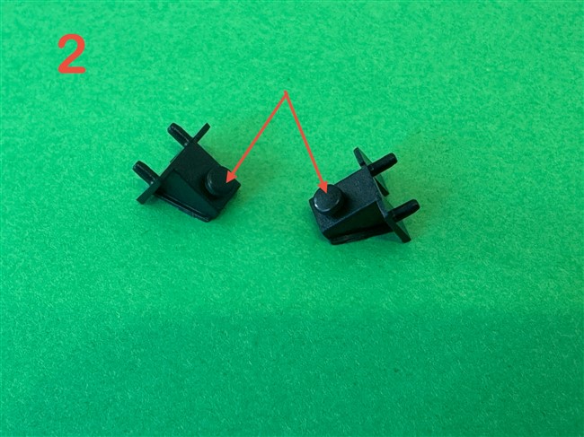

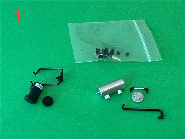

FASE 86: Serbatoio del vuoto e filtro dell'aria condizionata
Iniziare montando i due gommini paracolpi sulle staffe di montaggio, immagine 2.
Immagine 2:

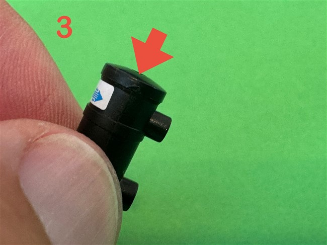

Inserire a pressione la parte superiore del serbatoio del vuoto sul serbatoio stesso, immagine 3.
Immagine 3:

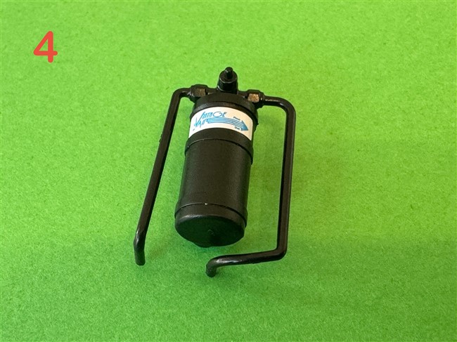

Fissare i condotti del serbatoio del vuoto nella parte superiore del serbatoio, immagine 4.
Immagine 4:

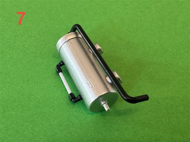

Infine, inserire il tubo del filtro nel foro nella parte superiore del filtro dell'aria condizionata, immagine 7.
Immagine 7:
