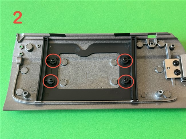

FASE 75: Pannello interno del cofano del bagagliaio

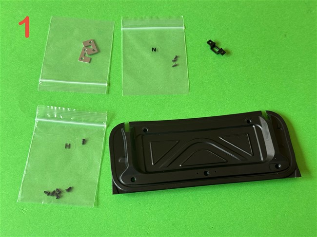

Montare il pannello interno del bagagliaio nel cofano del bagagliaio, fissandolo in posizione utilizzando 5 viti H, immagine 2.
Immagine 2:

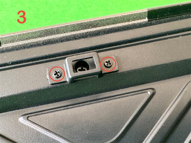

Ora montare la piastra di ancoraggio della serratura del bagagliaio al pannello interno e fissarla in posizione utilizzando 2 viti N, immagine 3.

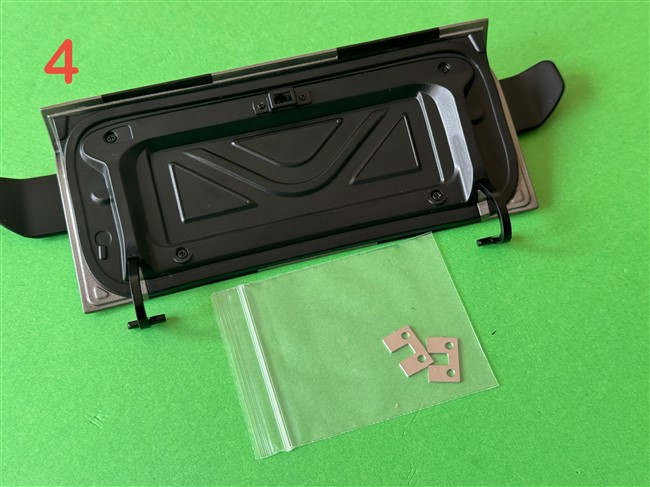

L'immagine 4 mostra l'assemblaggio completato per questa fase.

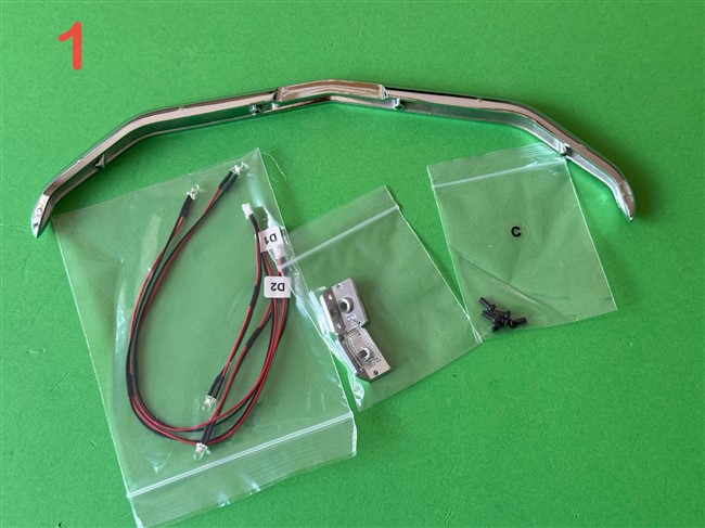

FASE 76: Paraurti anteriore e fari

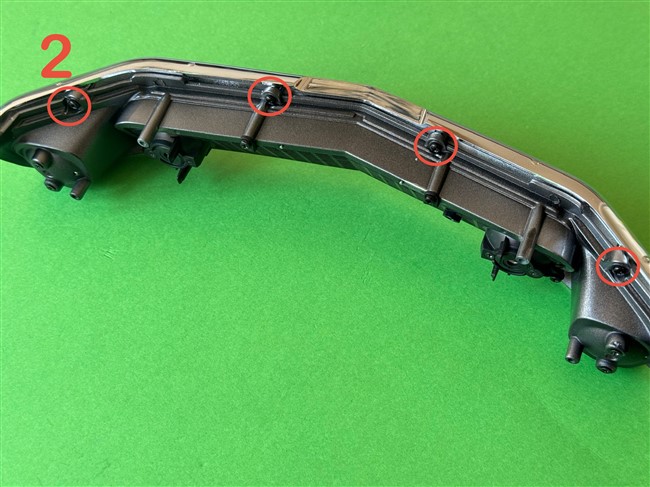

Iniziare l'assemblaggio montando il paraurti anteriore sul gruppo della griglia (calandra) assemblato in precedenza. Fissarlo utilizzando 4 viti di tipo C, immagine 2.
Immagine 2:

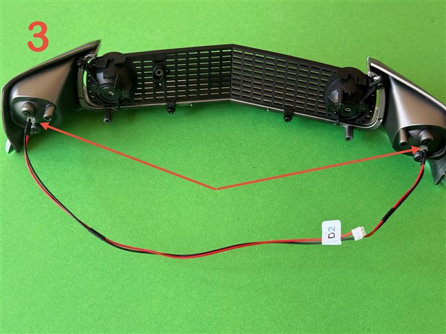

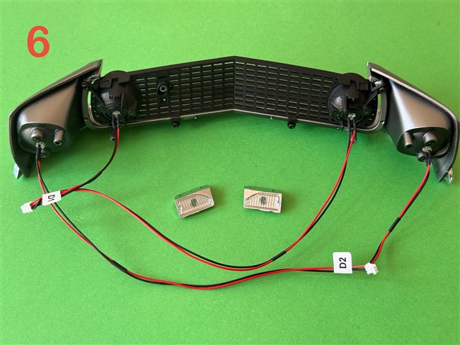

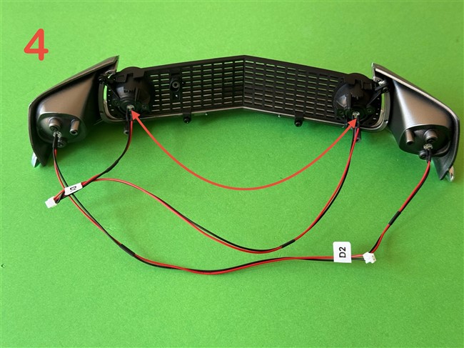

Prendere il cavo contrassegnato con D2 e posizionare ciascuna lampadina nei fari principali come mostrato nell'immagine 3.
Immagine 3:
Prendere il secondo cavo, contrassegnato con D1, e collegare le lampadine LED nei fari abbaglianti, immagine 4.
Immagine 4:

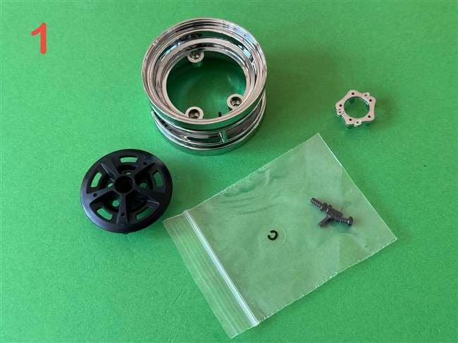

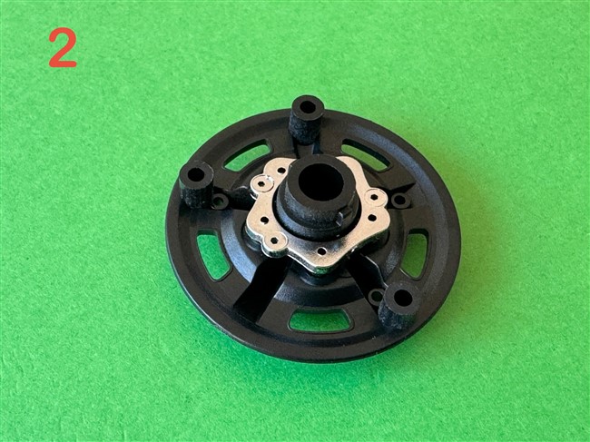

Inserire i perni all'interno del mozzo della ruota anteriore, immagine 2.
Immagine 2:

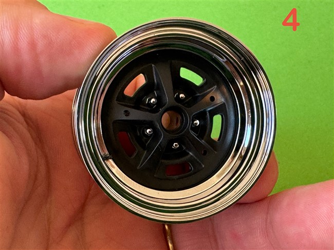

Posizionare l'assemblaggio sul cerchione e fissarlo in posizione utilizzando 3 viti C come mostrato nelle immagini 3 e 4.
Immagine 3:
Immagine 4:
Questo completa l'assemblaggio per questa fase.

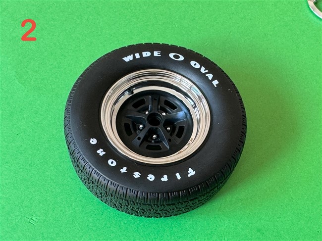

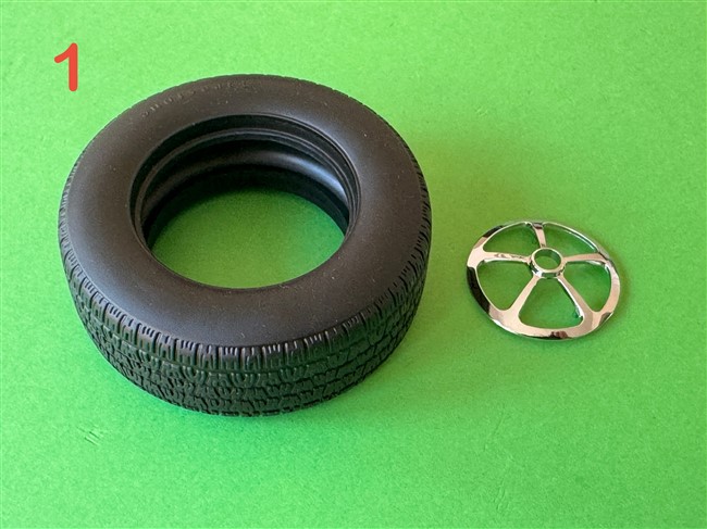

Prima di montare lo pneumatico, notare che la spalla esterna presenta delle scritte bianche che non compaiono all'interno. Inserire a pressione l'assemblaggio della fase precedente nello pneumatico, immagine 2. Suggerimento: si consiglia di immergere lo pneumatico in acqua calda per ammorbidirlo e renderlo più flessibile per il montaggio.
Immagine 2:

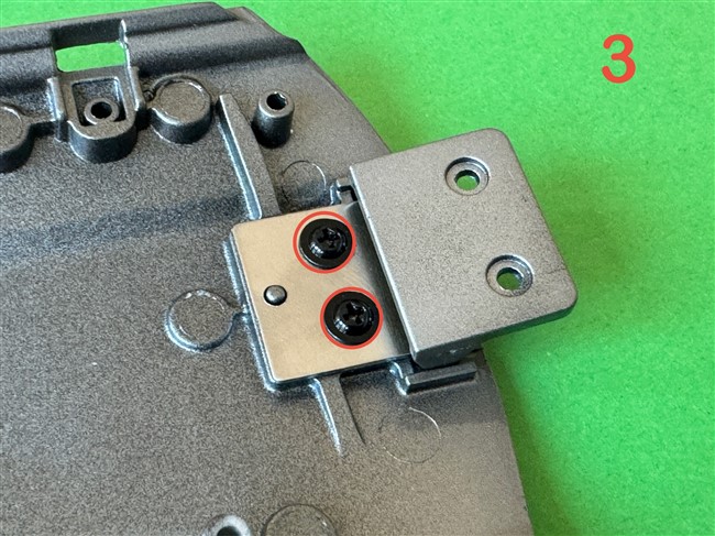

FASE 79: Portiera sinistra

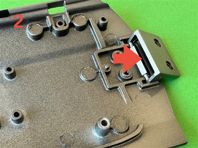

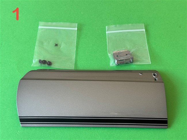

Posizionare la cerniera della portiera sopra l'incavo all'interno della parte anteriore della portiera, immagine 2, montare la piastra di montaggio della cerniera sulla cerniera stessa e fissarla in posizione utilizzando 2 viti di tipo K, immagine 3.
Immagine 2:
Immagine 3:

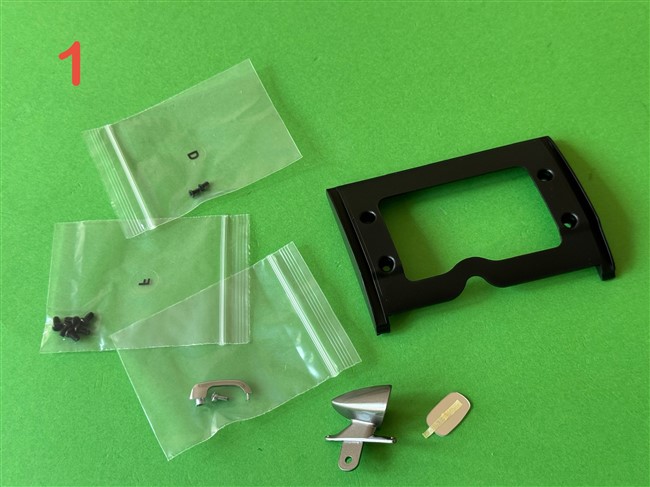

Montare la guida del finestrino all'interno della portiera sinistra e fissarla in posizione utilizzando 4 viti F, immagine 2.
Immagine 2:
Inserire la flangia dello specchietto retrovisore attraverso il foro nella parte superiore della portiera e fissarla in posizione utilizzando una vite di tipo F, immagine 3.
Immagine 3:

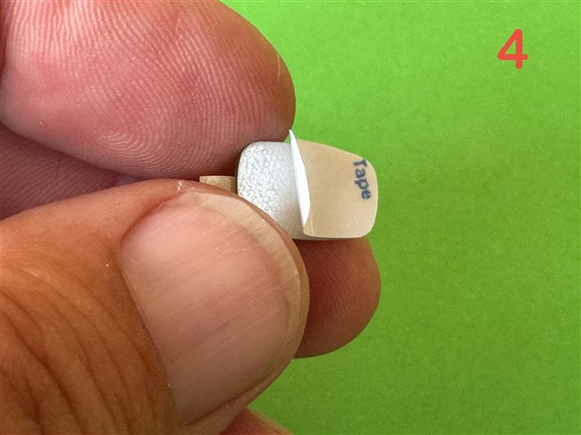

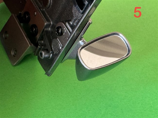

Rimuovere la pellicola protettiva dallo specchietto e incollarlo all'interno dell'alloggiamento dello specchietto, immagini 4 e 5.
Immagine 4:
Immagine 5:
Inserire a pressione la serratura della portiera in posizione, immagine 6.
Immagine 6:

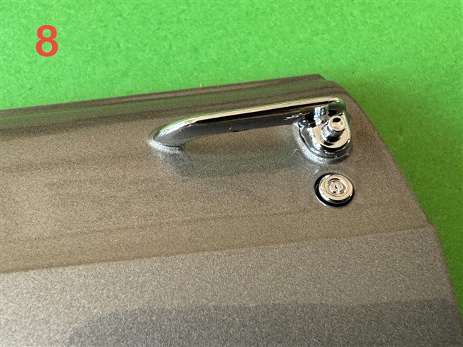

Montare la maniglia sulla portiera e fissarla in posizione dal lato opposto utilizzando una vite di tipo D, immagini 7 e 8.
Immagine 7:
Immagine 8:

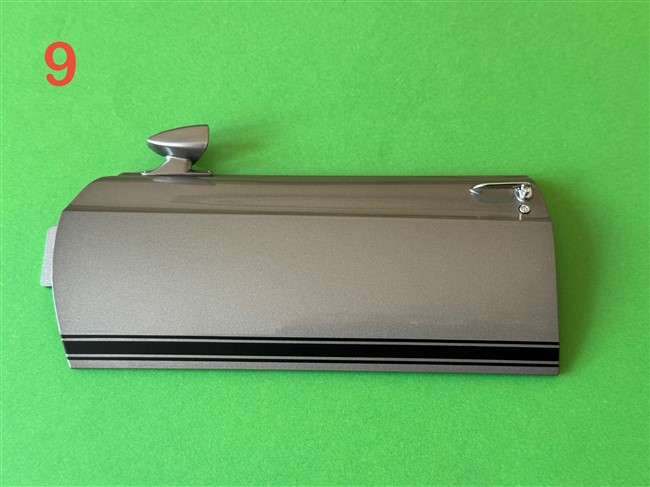

L'immagine 9 mostra l'assemblaggio completato per questa fase.
