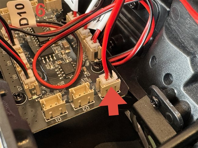

FASE 63: Cavi di prolunga e tubi dei freni

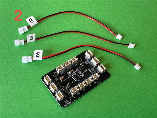

Prendere la scheda elettronica e i cavi etichettati D7, D8 e D9 e posizionarli nei corrispondenti alloggiamenti sulla scheda elettronica come mostrato nelle immagini 1 e 2.
Immagine 1:
Immagine 2:

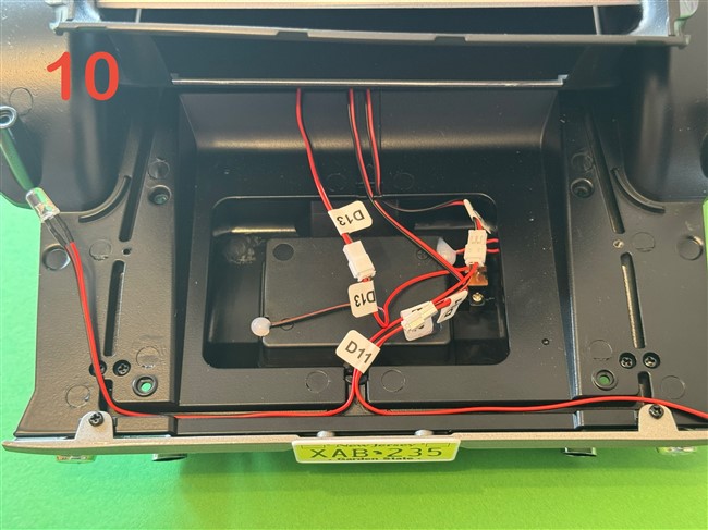

Ora inserire i cavi contrassegnati con D10, 11, 12 e 13, immagine 3.
Immagine 3:
Montare la scheda elettronica nel telaio dell'auto tra il vano motore e il cruscotto utilizzando 4 viti di tipo G come mostrato nell'immagine 4.
Immagine 4:

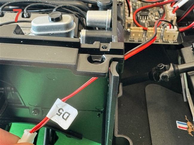

Prendere il cavo di prolunga D5, inserirlo nella scheda elettronica e far passare il cavo attraverso il lato sinistro del parafiamma, immagini 5 e 6.

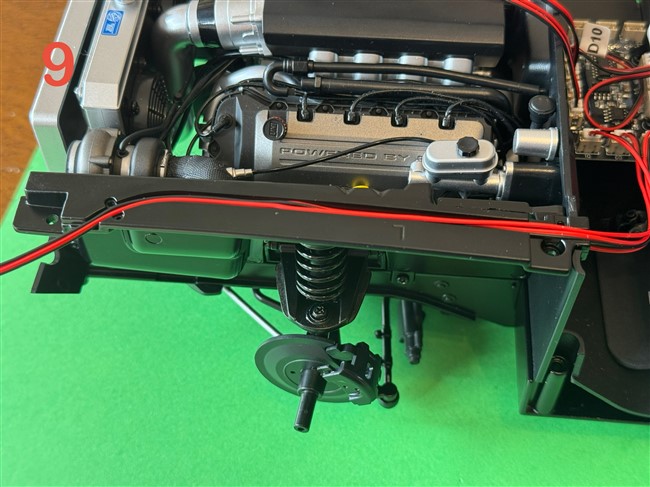

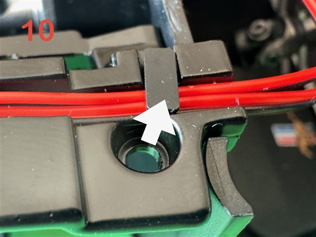

Far passare i due cavi sulla scanalatura superiore del vano motore e fissarli in posizione utilizzando le clip anteriore e posteriore, immagini 8, 9 e 10.
Immagine 8:
Immagine 9:
Immagine 10:

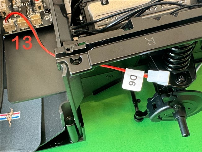

Collegare il cavo di prolunga D6 alla scheda elettronica, immagine 11...
Immagine 11:
...quindi far passare il cavo attraverso il foro nel lato destro del parafiamma, immagine 12.
Immagine 12:

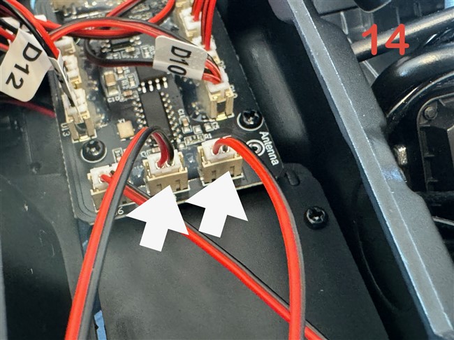

Collegare i cavi di prolunga D2 e 4 alla scheda elettronica e far passare questi due cavi lungo la fessura nel parafiamma come fatto in precedenza, fissandoli in posizione utilizzando le due clip, immagini 13 e 14.

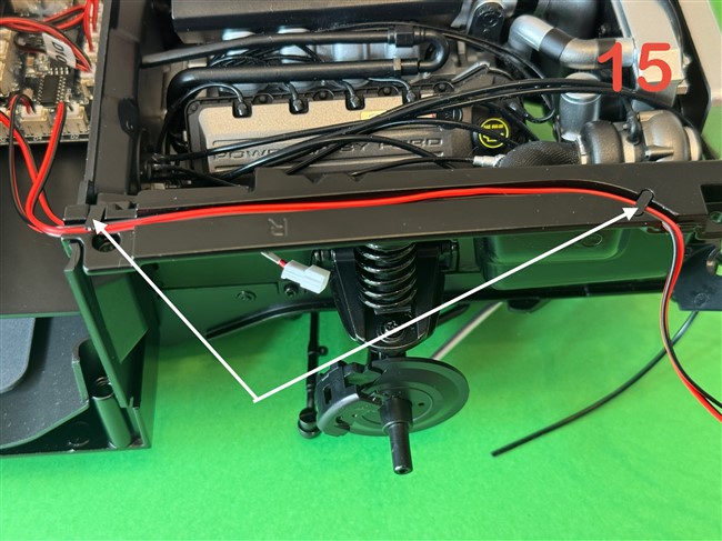

Prendere la selezione di cavi e disporli in ordine come mostrato nell'immagine 15.
Immagine 15:

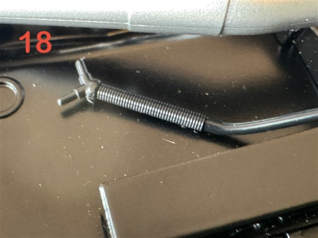

Posizionare il freno a mano sul lato del pianale del telaio e l'estremità libera del cavo nel foro, come illustrato nelle immagini 17 e 18.
Immagine 17:
Immagine 18:

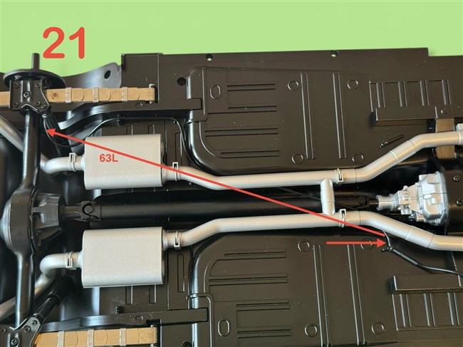

Collegare il cavo del freno a mano destro 63L alla giunzione a Y appena assemblata e far passare il cavo come mostrato nell'immagine 19, agganciandolo nella fessura accanto alla scatola di scarico. Far passare il cavo fino al piatto del freno, immagine 20.
Immagine 19:
Immagine 20:
Ora fare lo stesso con il cavo del freno sinistro 63K, collegandolo al punto rimanente sulla giunzione a Y, immagine 21.
Immagine 21:

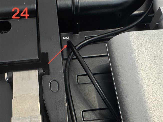

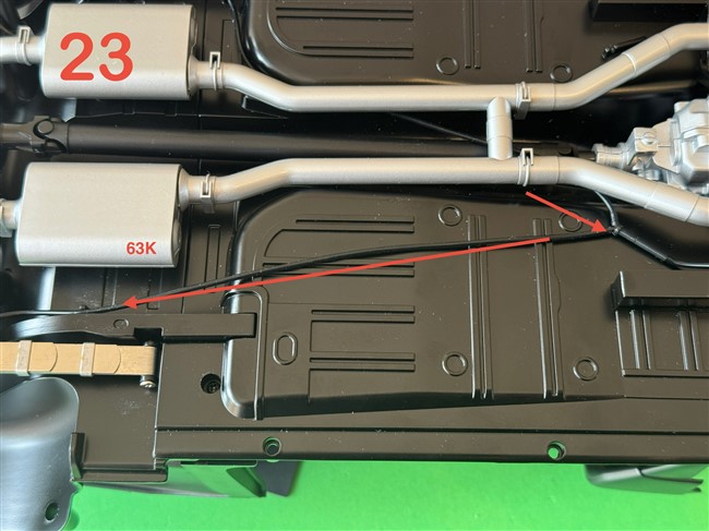

Collegare il tubo del carburante 63J al serbatoio del carburante e instradare la tubazione verso la parte anteriore sotto il differenziale posteriore e lo scarico destro, immagini 22 e 23.
Immagine 22:
Immagine 23:

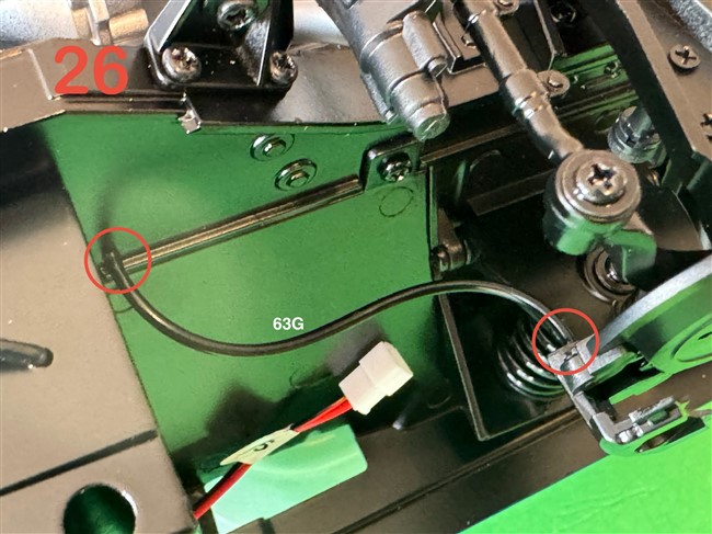

Nella parte anteriore dell'auto, collegare entrambi i tubi dei freni 63G alle pinze freno sinistra e destra, inserendo l'estremità libera nel perno sulla sezione anteriore del telaio, immagini 24 e 25.
Immagine 24:
Immagine 25:

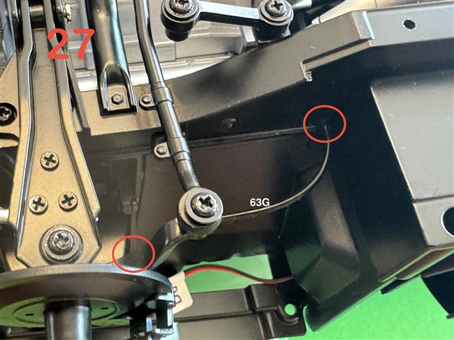

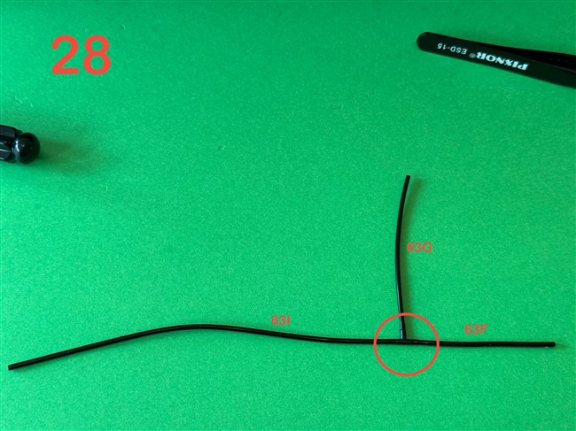

Collegare il tubo 63F al piatto del freno posteriore sinistro, immagine 27, e 63I al piatto del freno posteriore destro, immagine 28.
Immagine 27:

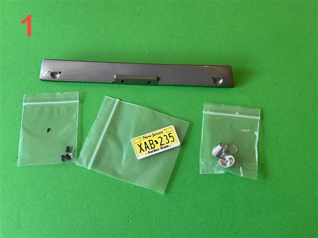

Inserire i due perni della lente della luce del freno nell'alloggiamento, immagine 1.
Immagine 1:

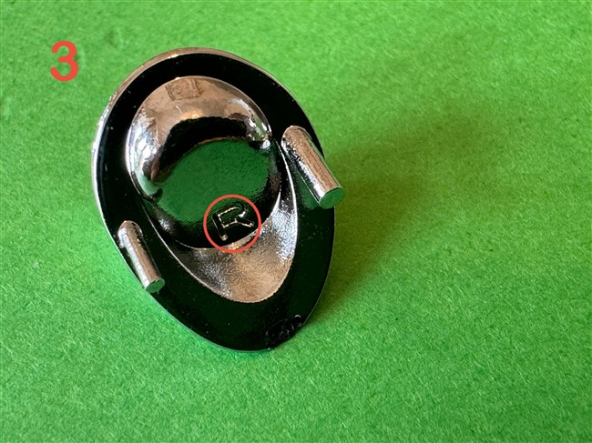

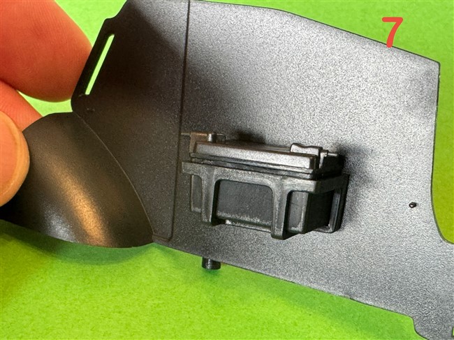

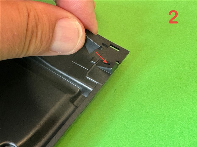

Nota: ogni alloggiamento ha le lettere L e R (sinistra e destra) all'interno, immagine 2.
Immagine 2:

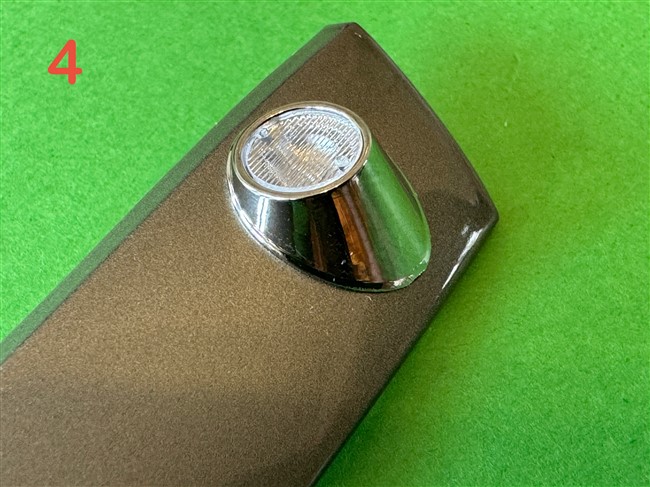

Montare entrambe le luci dei freni spingendo i due perni nel paraurti posteriore, immagini 3 e 4.
Immagine 3:
Immagine 4:

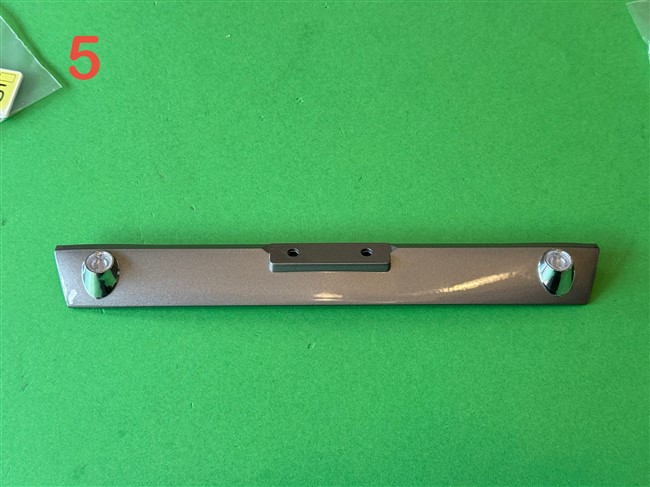

Inserire a pressione la targa sul paraurti come mostrato nell'immagine 5.
Immagine 5:
Allineare le due linguette sul paraurti posteriore con i fori sul retro del telaio e fissare il paraurti in posizione utilizzando 2 viti F, immagini 6 e 7.
Immagine 6:
Immagine 7:

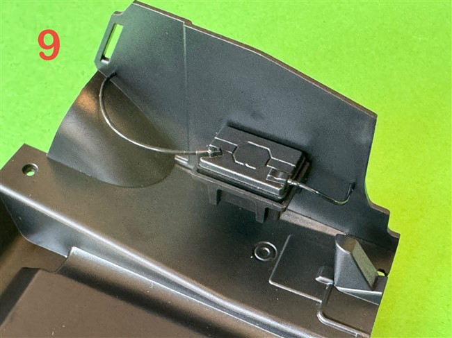

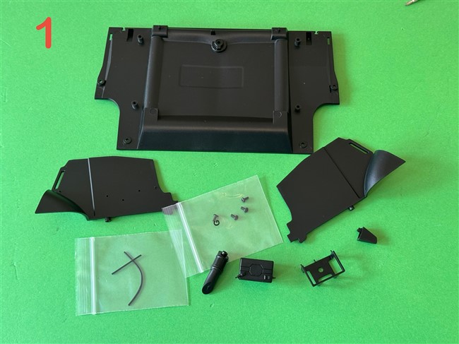

Inserire il perno del rinforzo del bagagliaio posteriore nell'angolo posteriore destro del pianale del bagagliaio, immagine 1.
Immagine 1:

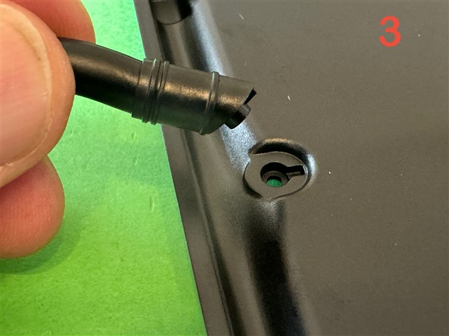

Montare il tubo di riempimento del serbatoio del carburante come mostrato e fissarlo con una vite G dal basso, immagini 2 e 3.
Immagine 2:
Immagine 3:

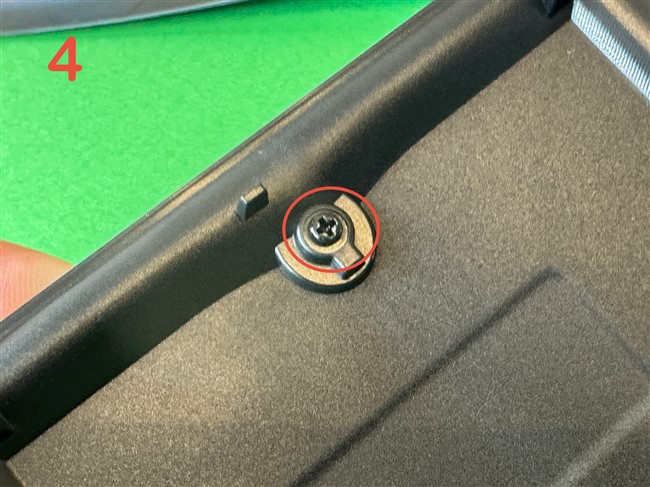

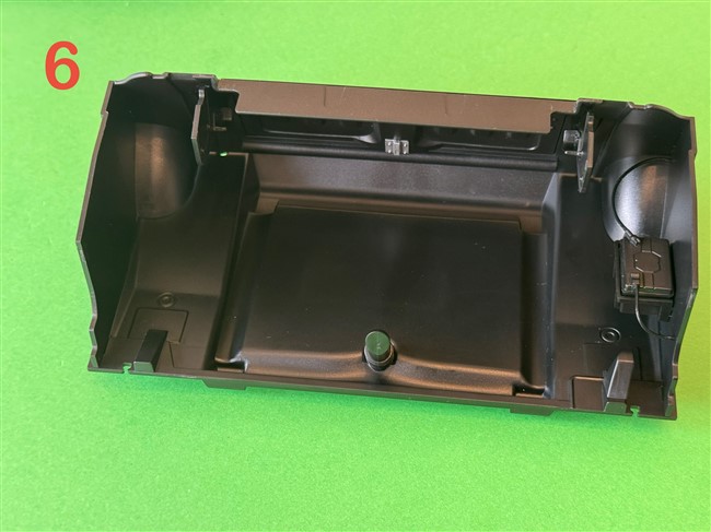

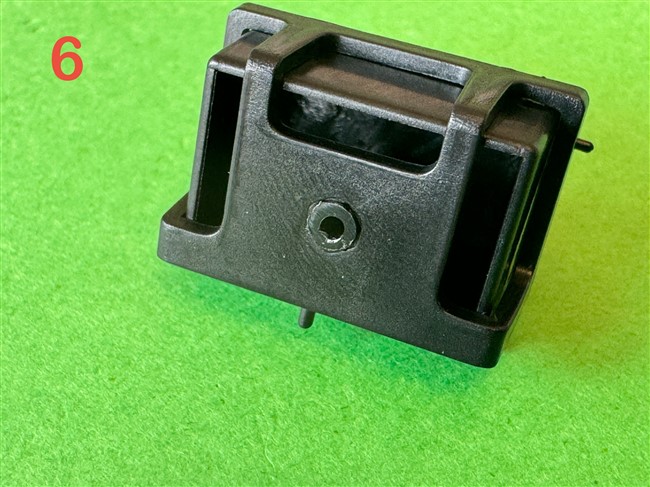

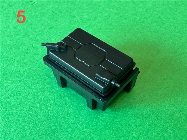

Montare il supporto della batteria sopra il vano batteria, immagini 4 e 5, quindi fissarlo al pannello laterale del bagagliaio posteriore spingendo i tre perni in posizione, immagine 6.
Immagine 4:
Immagine 5:
Immagine 6:

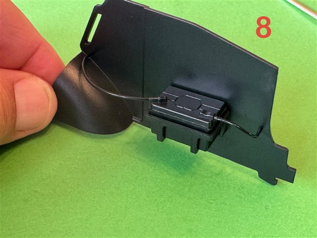

Montare il pannello laterale destro del bagagliaio posteriore sul lato destro del pianale del bagagliaio e fissarlo in posizione utilizzando una vite G, immagine 8.
Immagine 8:

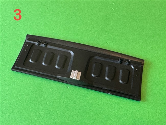

Posizionare insieme il pannello del portellone del bagagliaio con il rivestimento del bagagliaio e incastrare a pressione le due parti tra loro, immagini 1 e 2.
Immagine 1:
Immagine 2:

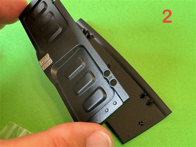

Ora posizionare le cerniere sul pannello del bagagliaio. Entrambe le cerniere mostrano la lettera R o L per guidarvi nel posizionarle correttamente. Utilizzare 2 viti di tipo D per ciascuna cerniera, immagine 3.
Immagine 3:

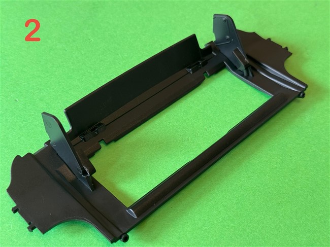

Iniziare posizionando i supporti del pannello sinistro e destro sul pannello del bagagliaio, immagine 1.
Immagine 1:

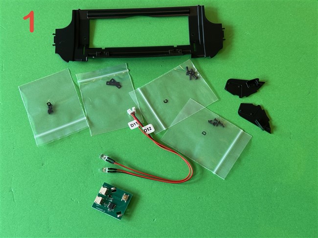

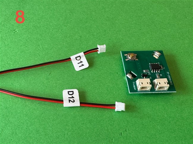

Inserire una batteria CR2032 nel tester LED e testare le due luci. Nota: la batteria non è inclusa in questo fascicolo, immagine 7.
Immagine 7:

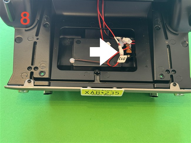

Collegare le due luci ai rispettivi cavi nella parte posteriore del telaio come mostrato nell'immagine 8.
Immagine 8:

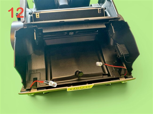

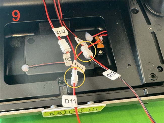

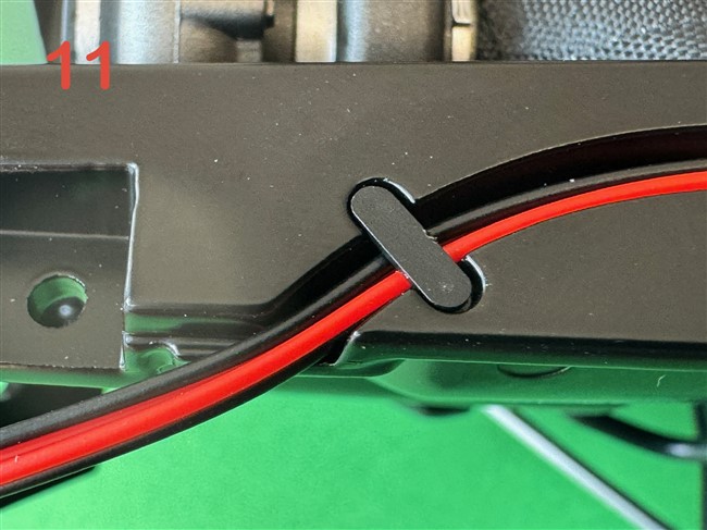

Far passare i cavi nelle fessure sinistra e destra nel telaio, assicurandosi di avere l'orientamento corretto delle luci (D12 a sinistra e D11 a destra), immagine 9.
Immagine 9:

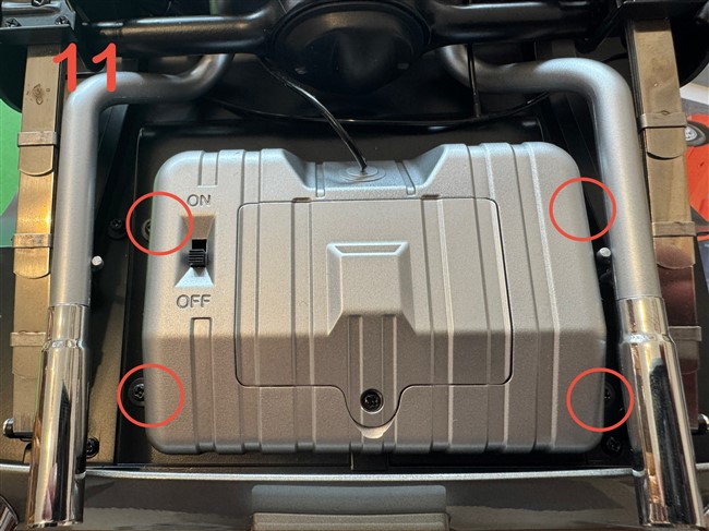

Posizionare il pianale del bagagliaio posteriore sulla parte posteriore del telaio facendo passare i cavi nella fessura e fissare in posizione utilizzando 4 viti G dal lato opposto come mostrato nelle immagini 10 e 11.
Immagine 10:
Immagine 11:

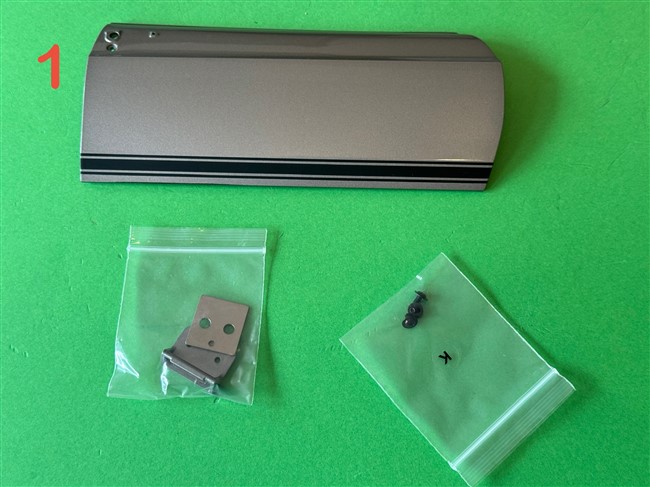

FASE 68: Portiera destra

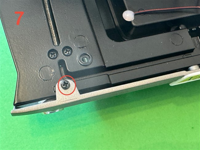

Posizionare la cerniera della portiera sopra l'incavo all'interno della parte anteriore della portiera, montare la piastra di montaggio della cerniera sulla cerniera stessa e fissare in posizione utilizzando 2 viti di tipo K, immagine 1.
Immagine 1:
Questo completa l'assemblaggio per questa fase.
