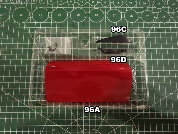

COMPONENTI FORNITI NELL'USCITA 96
96A Portiera destra

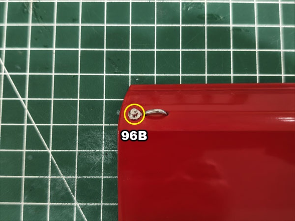

96B Blocchetto chiave
96C Guida vetro con fermo
96D Guida vetro dritta
Viti DM x5

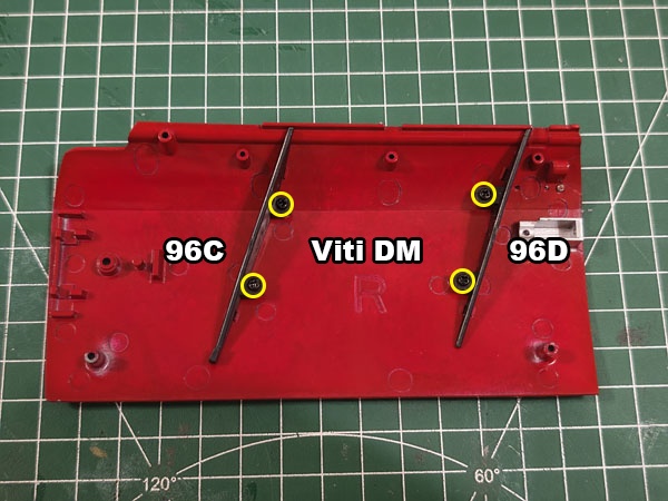

Iniziamo l'assemblaggio inserendo il blocchetto della chiave 96B sul foro corrispondente presente accanto alla maniglia dello portiera destra 96A, come mostrato.

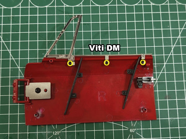

Capovolgiamo la portiera e installiamo la guida vetro con fermo 96C e la guida vetro dritta 96D sulla faccia interna, fissando ciascuna di esse con due viti DM (cerchiate).

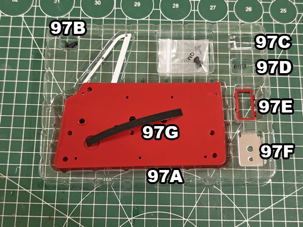

COMPONENTI FORNITI NELL'USCITA 97
97A Rivestimento interno portiera destra
97B Fermo serratura
97C Asta serratura
97D Molla
97E Cerniera porta
97F Molla per cerniera
97G Tessuto adesivo
Viti DM x2
Viti QM x2

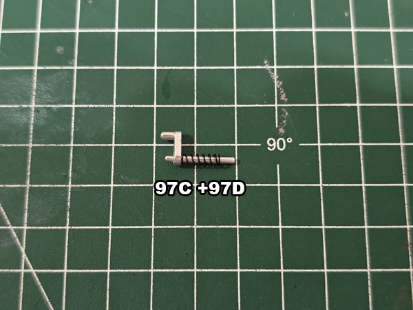

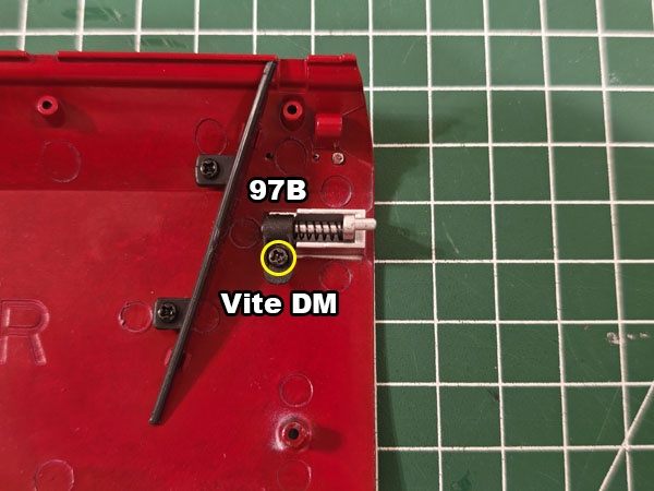

Uniamo l'asta della serratura 97C e la molla 97D come indicato.
Posizioniamo l'asta della serratura 97C + molla 97D nell'alloggiamento presente sulla faccia interna della portiera 96A, quindi posizioniamo alla sua estremità il fermo serratura 97B (inserendo il perno dell'asta nel foro del fermo) e fissiamo il fermo con una vite DM (seconda foto).

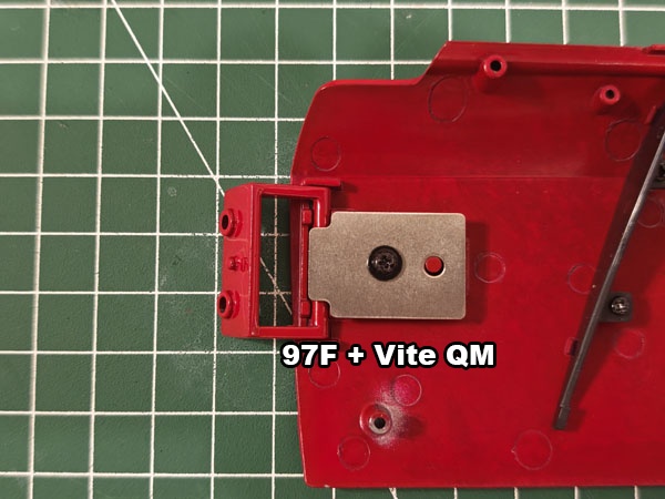

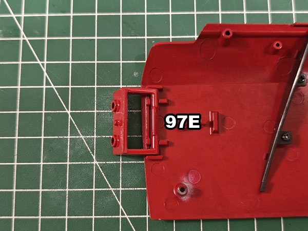

Prendiamo la cerniera porta 97E e posizioniamola sull'area corrispondente della portiera 96A come mostrato, quindi fissiamola mediante la molla per cerniera 97F e una vite QM da serrare nel foro indicato.
Disponiamo il rivestimento interno portiera destra 97A e stacchiamo una striscia di tessuto adesivo 97G dalla carta protettiva, quindi applichiamola nell'area evidenziata.

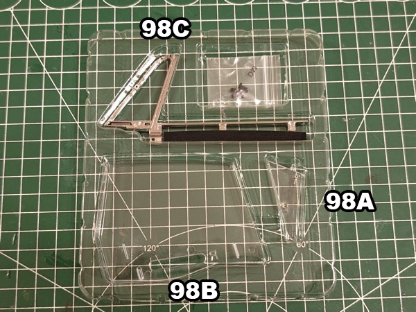

COMPONENTI FORNITI NELL'USCITA 98
98A Deflettore anteriore destro
98B Vetro destro
98C Cornice vetri
98D Tessuto adesivo
Viti DM x4

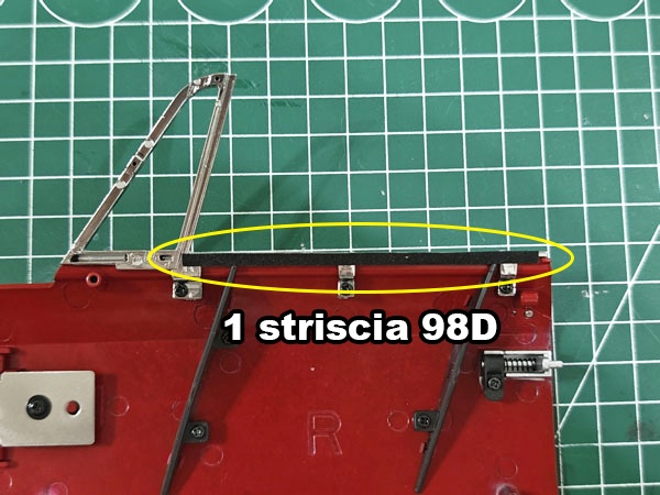

Prendiamo la cornice vetri 98C e posizioniamola sulla faccia interna dello portiera destra 96A, quindi fissiamola serrando tre viti DM nei fori evidenziati.
Stacchiamo una striscia di tessuto adesivo 98A dalla carta protettiva e applichiamola sul bordo della cornice vetri, come indicato.

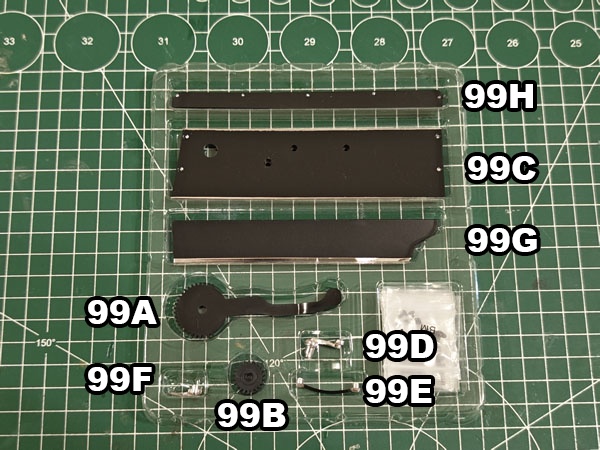

99A Asta sollevamento vetro
99B Ingranaggio
99C Rivestimento centrale porta
99D Manovella alzavetro
99E Maniglia porta
99F Leva apertura porta
99G Rivestimento superiore porta
99H Rivestimento inferiore porta
Viti BM x2
Viti FM x14
Viti MM x8
Viti RM x2
Viti FP x2
Viti DP x4
Viti JP x3
Viti KP x2
Viti LP x3

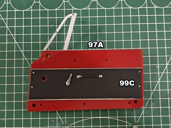

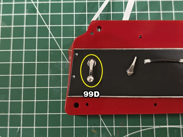

Disponiamo il rivestimento centrale porta 99C sul piano di lavoro e recuperiamo la manovella alzavetro 99D e la leva apertura porta 99F, posizionandole sul rivestimento centrale come mostrato. Capovolgiamo le parti tenendole unite e fissiamole con tre viti DP (cerchiate).

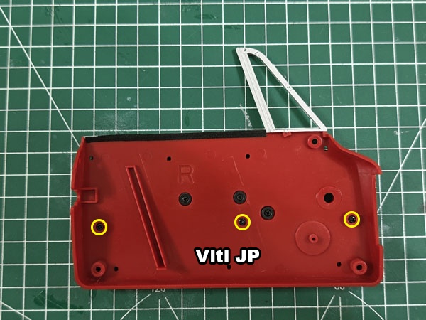

Recuperiamo il pannello interno porta destra 97A e montiamo su di esso il rivestimento centrale porta 99C; capovolgiamo le parti e uniamole mediante tre viti JP (cerchiate).

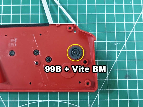

Verifichiamo che la manovella alzavetro 99D sia rivolta in basso, quindi capovolgiamo il pannello interno porta destra 97A e installiamo sul perno della manovella alzavetro l'ingranaggio 99B fissandolo con una vite BM.

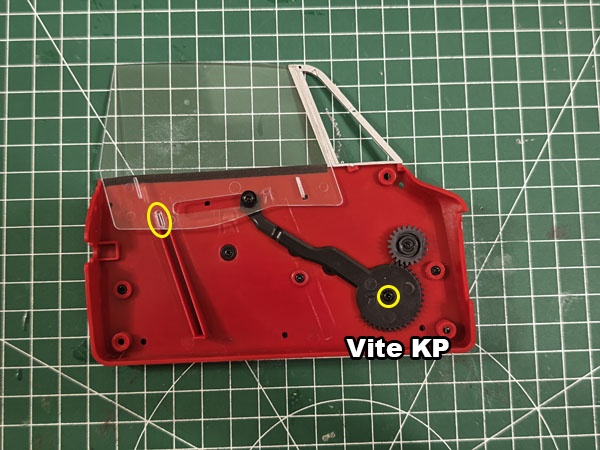

Assembliamo il vetro destro 98B e l'asta sollevamento vetro 99A come indicato, serrando una vite FP nel foro presente all'estremità dell'asta sollevamento vetro.
Installiamo il vetro destro con asta sulla faccia interna del pannello interno porta 99D, quindi serriamo una vite KP nel foro centrale dell'ingranaggio dell'asta di sollevamento vetro 99A.

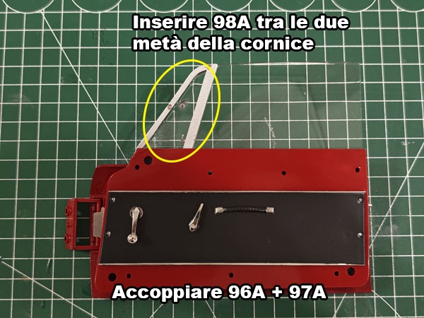

Prima di accoppiare il pannello interno porta 97A e la portiera destra posizioniamo il deflettore anteriore tra le due metà delle cornici (come evidenziato), quindi fissiamo pannello e portiera serrando tre viti FM nei fori evidenziati in giallo e due viti LP nei fori evidenziati in rosso.

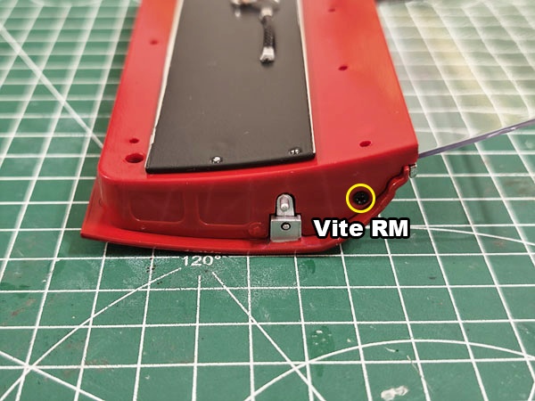

Serriamo una vite RM nel foro presente in prossimità della serratura.

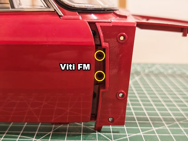

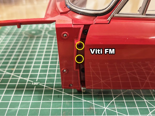

Recuperiamo la carrozzeria e la portiera sinistra 81A. Appoggiamo la portiera nella sua sede, verifichiamo di averla allineata correttamente su tutti i lati e fissiamola serrando due viti FM nei fori cerchiati in giallo.
Al solito modo procediamo all'installazione della portiera destra 96A nella sede corrispondente della carrozzeria, sempre allineandola su tutti i lati e quindi fissandola con due viti FM (cerchiate).

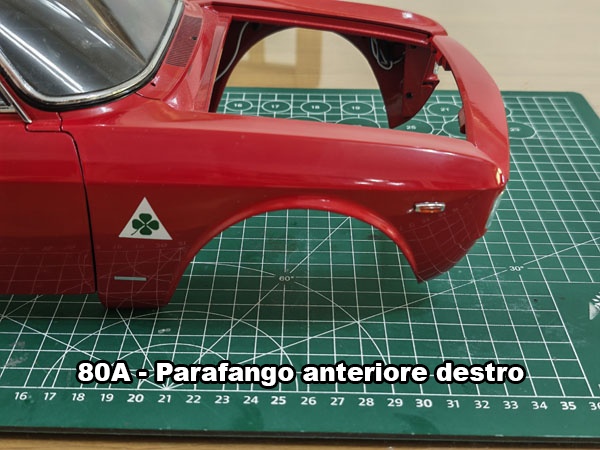

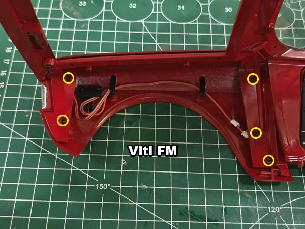

Recuperiamo il parafango anteriore sinistro 79A e il parafango anteriore destro 80A; installiamo il primo (sinistro) sul lato corrispondente della carrozzeria, quindi dopo avere verificato di allinearlo correttamente e di non schiacciare il cavo delle luci fissiamolo serrando cinque viti FM nei fori cerchiati in giallo.
Procediamo al solito modo con il parafango anteriore destro 80A: posizioniamolo, allineiamolo, verifichiamo di non schiacciare il cavo delle luci e fissiamolo mediante cinque viti FM.

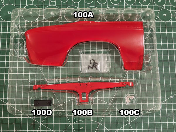

COMPONENTI FORNITI NELL'USCITA 100
100A Fianchetto posteriore destro
100B Traversa posteriore
100C Serratura portabagagli
100D Rivestimento inferiore interno destro
Viti FM x9

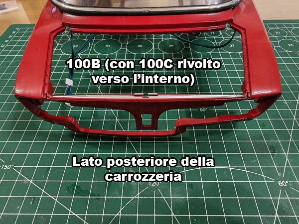

Disponiamo la traversa 100B sul piano di lavoro come indicato, quindi installiamo nella sede corrispondente la serratura portabagagli 100C.
Installiamo la traversa sull'area del portabagagli posteriore, orientando la serratura verso l'interno della carrozzeria, quindi fissiamola mediante due viti FM che andranno serrate nei fori presenti alle due estremità della traversa (seconda foto).

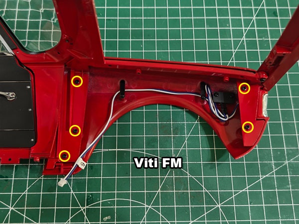

Prendiamo il fianchetto posteriore destro 100A e posizioniamolo sull'area posteriore destra della carrozzeria, allineandolo alla portera, finestrino e profilo del montante del tetto.
Capovolgiamo le parti tenendole unite, quindi fissiamo il fianchetto serrando cinque viti FM nei fori cerchiati in giallo).
Infine installiamo a pressione il rivestimento inferiore destro 100D, verificando di averlo prima orientato correttamente secondo il profilo della carrozzeria, sul bordo inferiore della faccia interna del fianchetto posteriore destro 100A.
