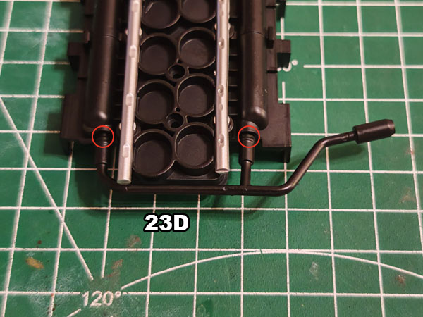

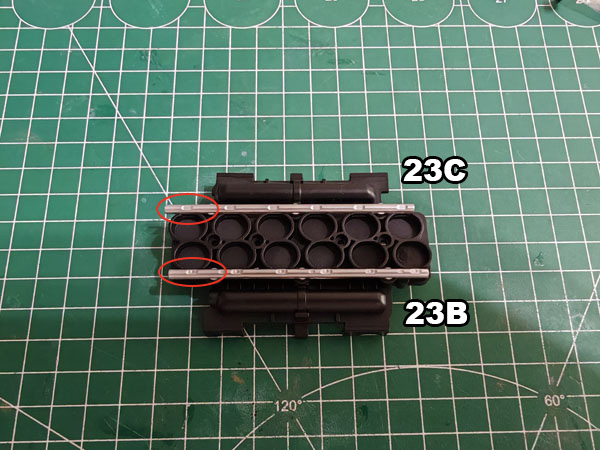

Disponiamo sul piano di lavoro il tubo 1 23B e il tubo 2 23C; il tubo 23B è dotato di rientranze più marcate sulla faccia superiore mentre il tubo 23C ha rientranze meno marcate; disponiamoli come mostrato con le estremità più lunghe (cerchiate) rivolte come indicato.
Disponiamo la base airbox orientandola esattamente come mostrato, quindi installiamo su di essa i due tubi 23C e 23B con le estremità più lunghe (cerchiate) rivolte verso sinistra. Capovolgiamo l'insieme tenendolo unito e fissiamo i due tubi sull'airbox mediante sei viti B.
Adesso inseriamo a pressione il tubo 3 23D sulla base dell'airbox orientandolo come indicato.
