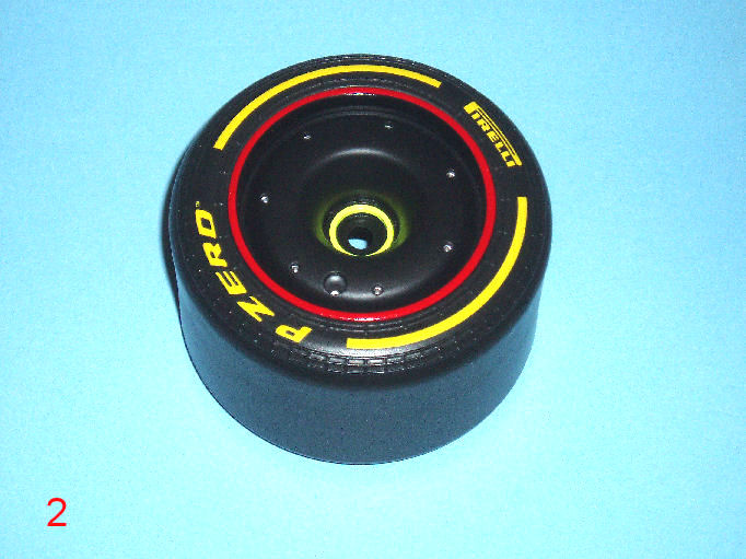

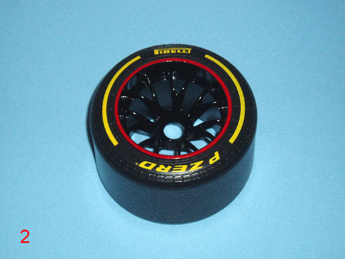

FASE 63: Ruota posteriore destra

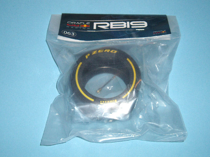

Recuperare il cerchione dalla fase 61. Lo pneumatico 63A si adatterà al cerchione come mostrato, con la scritta gialla sullo stesso lato del bordo rosso del cerchione.
Immagine 1:

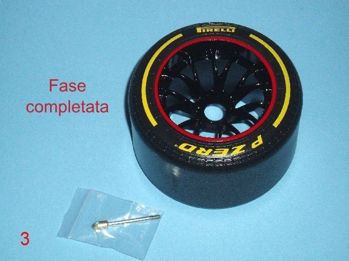

Premere lo pneumatico in posizione sul cerchione.
Immagine 2:
Conservare tutto al sicuro per ora.
Immagine 3:

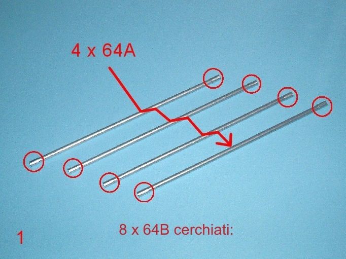

FASE 64: Rastrelliera per pneumatici 2
Inserire a pressione gli 8 giunti 64B sulle estremità delle 4 traverse 64A.
Immagine 1:

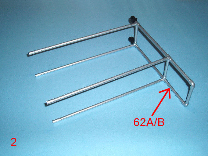

Inserire a pressione le traverse su uno dei telai terminali della rastrelliera dalla fase 62. Sono entrambi uguali.
Immagine 2:
Montare l'altro telaio terminale nello stesso modo. Conservare l'assemblaggio al sicuro per ora.

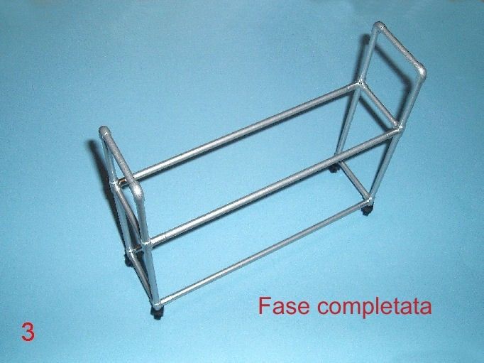

Immagine 3:

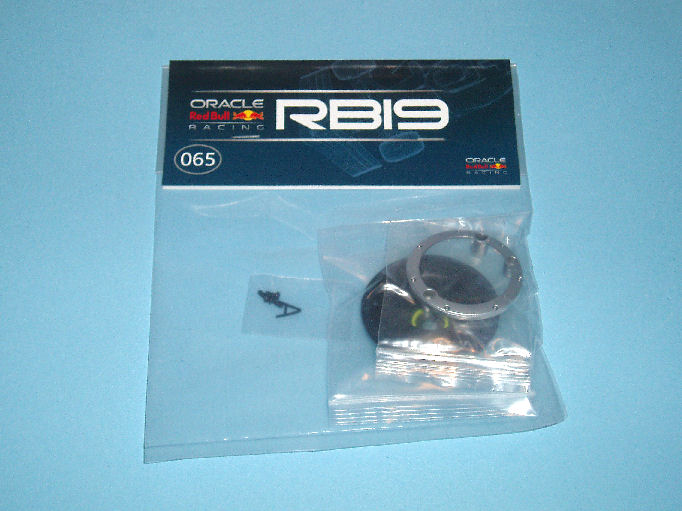

FASE 65: Ruota posteriore destra 2

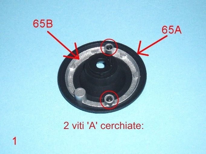

Montare il copriruota 65B nel coperchio 65A come mostrato e fissarlo con 2 viti A. I componenti si inseriranno in un solo modo.
Immagine 1:
Inserire a pressione il coperchio assemblato nella parte anteriori della ruota dalla fase 63.
Immagine 2:

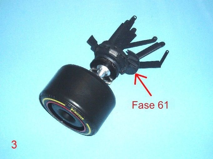

Recuperare il gruppo della sospensione posteriore destra dalla fase 61.
Immagine 3:

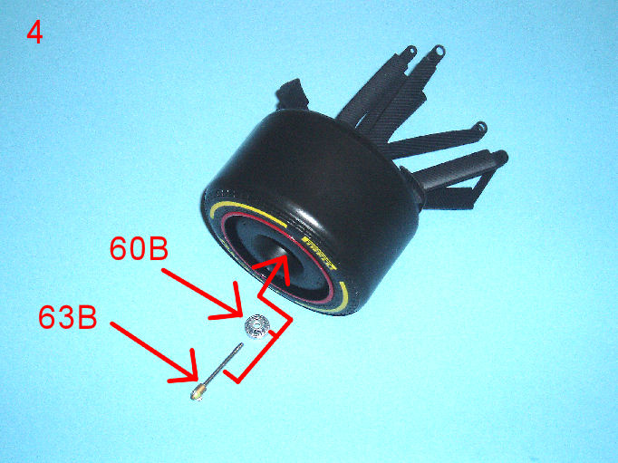

Montare la ruota sul mozzo e fissarla utilizzando prima il collare 60B, poi il bullone lungo 63B. Conservare l'assemblaggio in modo sicuro. NOTA – Durante questa costruzione le ruote verranno tutte montate quasi alla fine, poiché sono molto pesanti e comporterebbero uno sforzo inutile sulle parti del modello, in particolare quando, in seguito, il modello verrà capovolto molte volte. Questo è a completa discrezione del modellista.
Immagine 4:

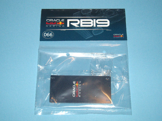

FASE 66: Rastrelliera per pneumatici 2

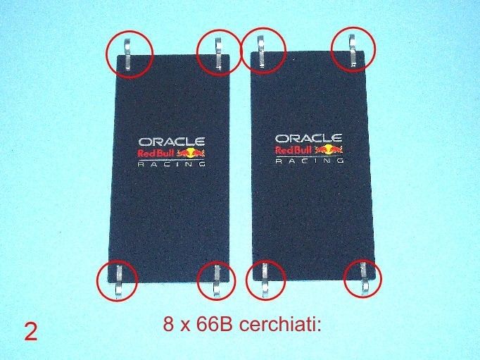

Rimuovere la pellicola protettiva da entrambi i lati dei pannelli 66A.
Immagine 1:
Inserire a pressione gli 8 supporti 66B nelle estremità dei pannelli come mostrato.
Immagine 2:
Recuperare la rastrelliera per pneumatici dalla fase 62 e agganciare uno dei pannelli terminali in posizione come mostrato.
Immagine 3:
Montare l'altro pannello terminale nello stesso modo. Conservare la rastrelliera per pneumatici al sicuro per ora.

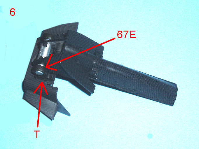

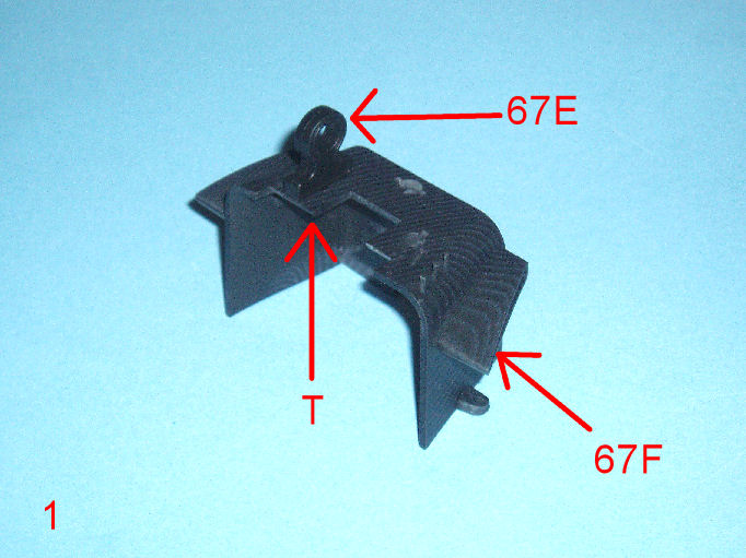

FASE 67: Copertura del radiatore
Fissare la staffa 67E alla copertura dell'ammortizzatore 67F con 1 vite T da sotto.
Immagine 1:

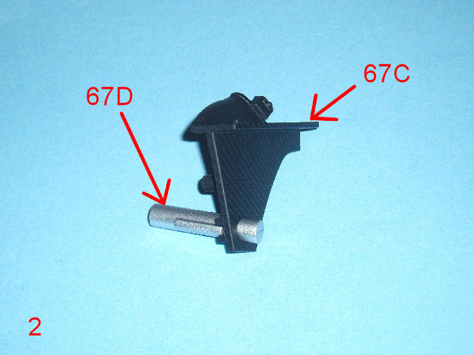

Montare l'asta 67D nel foro inferiore della carenatura 67C.
Immagine 2:
Montare la carenatura superiore 67A come mostrato, posizionando il perno della carenatura laterale nel foro all'estremità di 67A dove indicato.
Immagine 3:

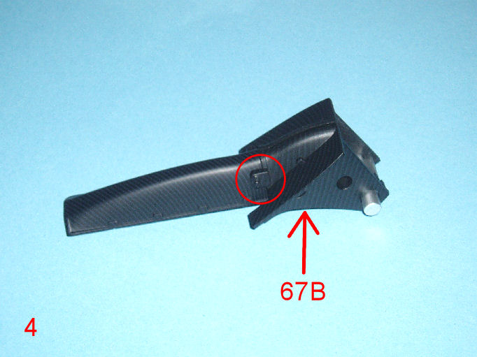

Montare la carenatura dell'altro lato 67B come mostrato.
Immagine 4:

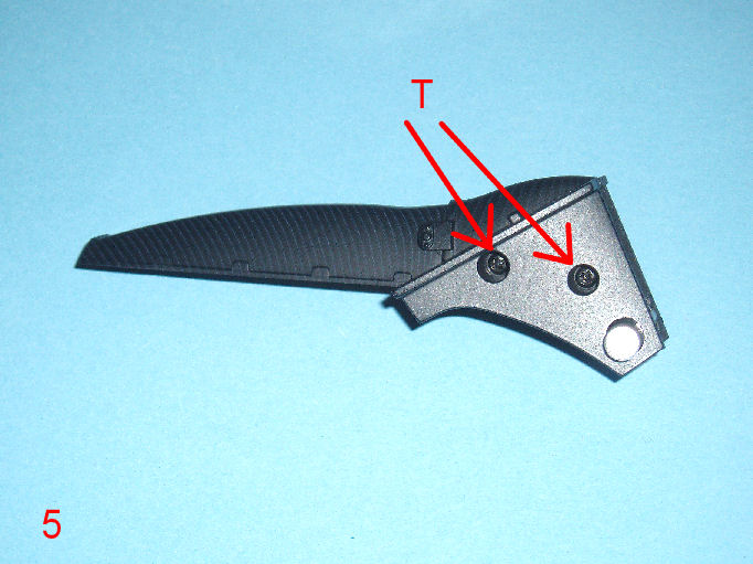

Fissare con 2 viti T.
Immagine 5:
Montare l'assemblaggio sulla scatola come mostrato. Fissare l'altra staffa 67E in posizione e bloccarla con 1 vite T da sotto. Conservare al sicuro per ora.
Immagine 6:

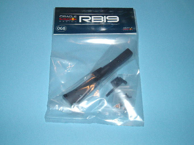

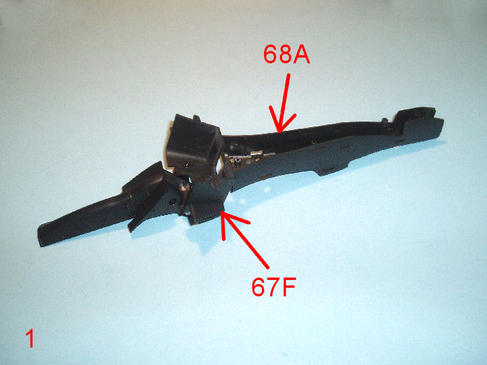

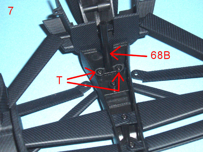

FASE 68: Sezione posteriore della carrozzeria
Posizionare l'assemblaggio della fase precedente contro la sezione della carrozzeria 68A.
Immagine 1:
Montare il gruppo ruota destro nelle fessure evidenziate dove mostrato.
Immagine 2:
Ripetere l'operazione con il gruppo ruota sinistro, notando che i fori di fissaggio nei braccetti si sovrappongono all'interno della carrozzeria.
Immagine 3:

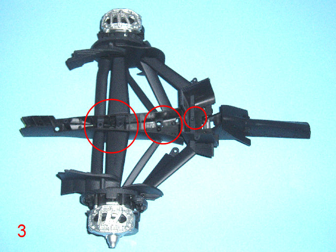

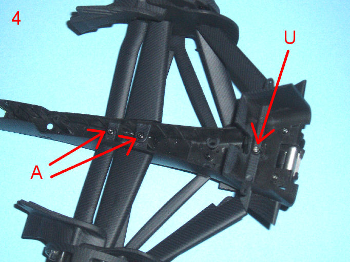

Fissare i braccetti come mostrato usando 2 viti A e 1 vite U.
Immagine 4:

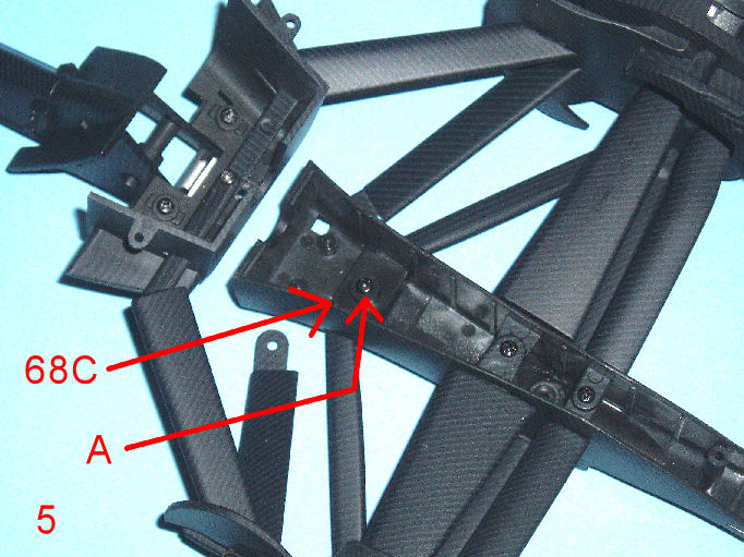

Posizionare la piastra di fissaggio 68C sopra le estremità dei due braccetti dove mostrato e fissarla con 1 vite A.
Immagine 5:

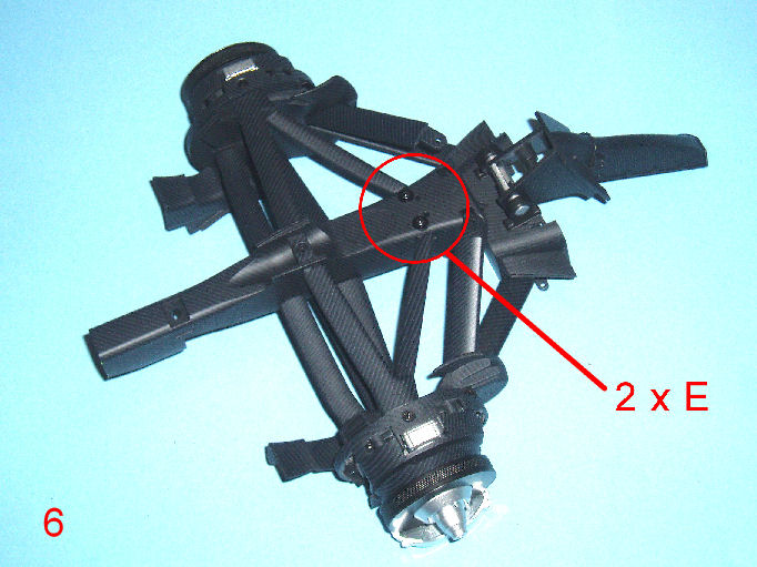

Capovolgere l'assemblaggio e fissare i due braccetti indicati con 2 viti E.
Immagine 6:
Montare la barra di supporto 68B in posizione e fissarla con 2 viti T.
Immagine 7:

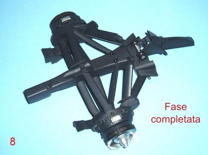

Immagine 8:
