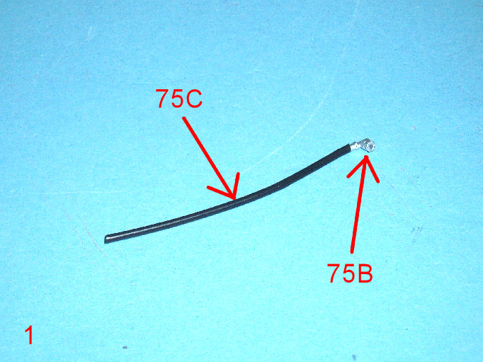

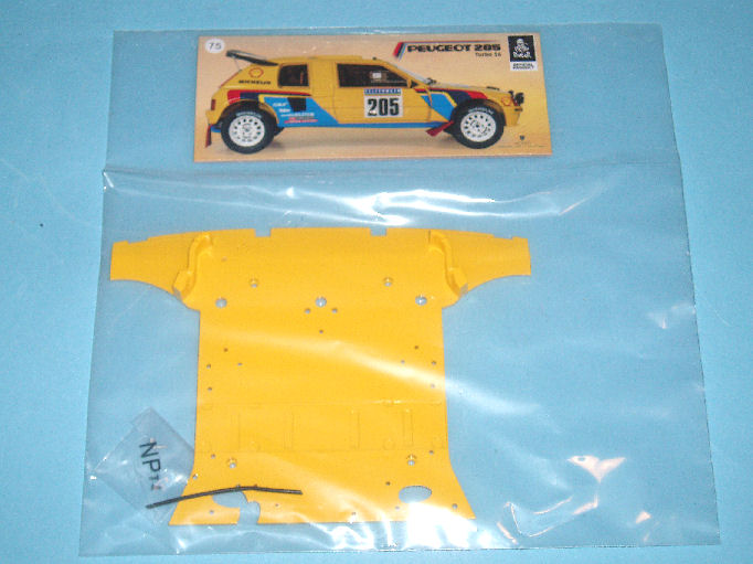

FASE 75: Pianale anteriore del bagagliaio

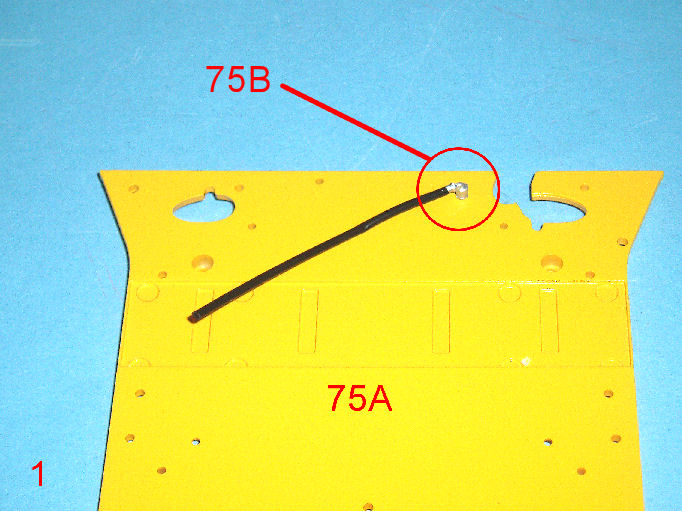

Spingere il tubo 75C sul piccolo perno del raccordo 75B.
Immagine 1:
Il raccordo si fissa al pianale 75A nel punto mostrato.
Immagine 2:
Fissare dal lato opposto con 1 vite NP.
Immagine 3:
Conservare l'assemblaggio al sicuro per ora.
Immagine 4:

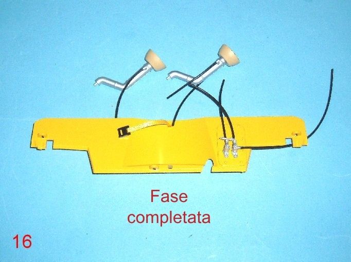

FASE 76: Tubi di riempimento del carburante

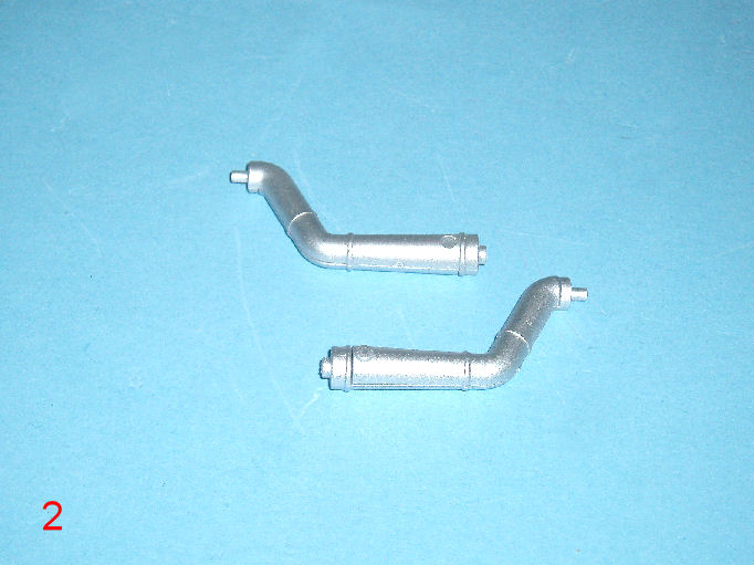

Individuare le parti del tubo 76A, 76B, 76C e 76D.
Immagine 1:
Unire a pressione le parti come mostrato. Il tubo 76AB deve avere DUE fori di fissaggio nella parte superiore – uno su ciascun lato. Il tubo 76C/D ne ha solo uno, su un lato.
Immagine 2:
Inserire il connettore nero 76I nel foro della metà tubo 76B.
Immagine 3:

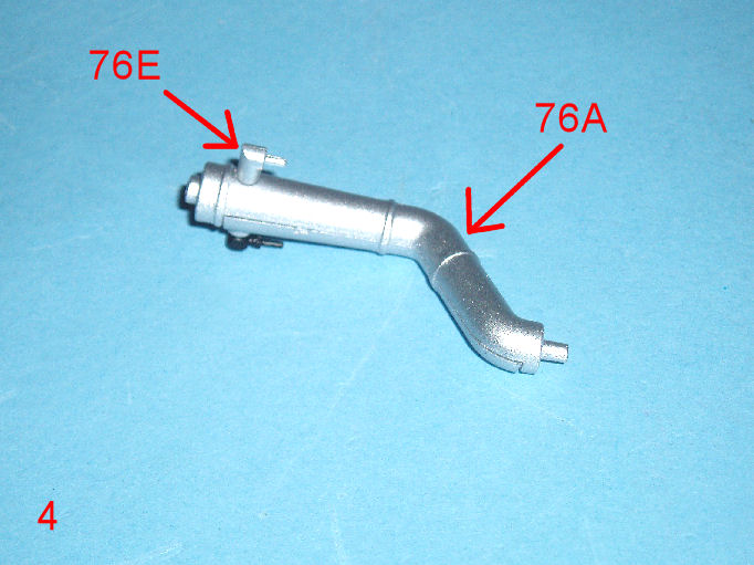

Inserire il connettore 76E nel foro sull'altro lato, sulla metà tubo 76A. Questo tubo del carburante avrà DUE connettori. Uno nero, uno argento.
Immagine 4:
Inserire il connettore 76E nel foro sulla metà tubo 76C come mostrato. Questo tubo del carburante avrà solo UN connettore.
Immagine 5:
Assemblare i 2 tappi di riempimento con le parti 2x 76H, 2x 76G e le viti 2x LP come mostrato.
Immagine 6:
DETTAGLIO AGGIUNTIVO OPZIONALE – È possibile colorare l'interno delle parti del tappo del carburante con vernice nera o un pennarello per rappresentare il "foro".
Immagine 7:
Montare gli imbuti 2x 76F sui tubi del carburante e poi fissare i tappi di riempimento con 1 vite AP attraverso il centro di ciascuno, come mostrato.
Immagine 8:

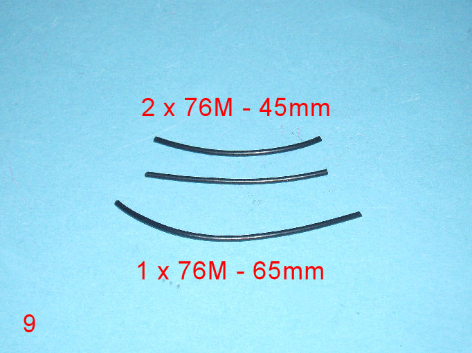

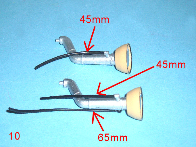

Tagliare il tubo 76M in tre parti: due da 45 mm e una da 65 mm.
Immagine 9:
Montare i tubi sui condotti del carburante come mostrato.
Immagine 10:
Individuare le parti della cinghia 76J, 76K e 76L. Incollare 1x 76L sulla cinghia nella posizione mostrata.
Immagine 11:

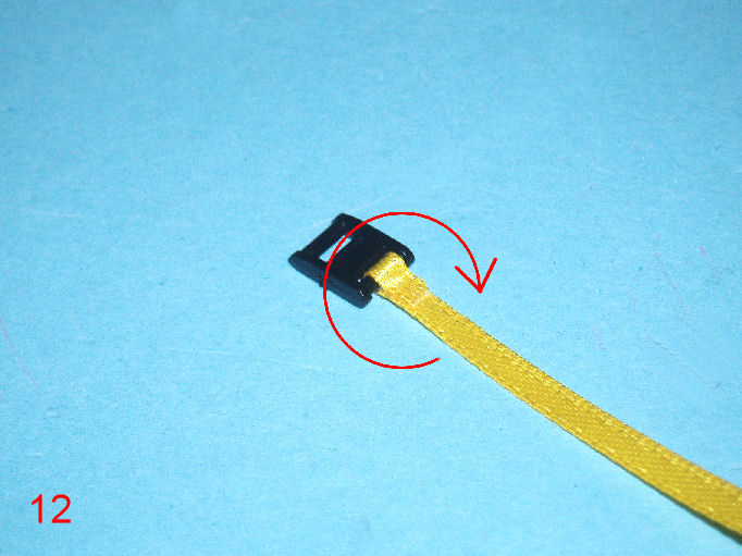

Montare la fibbia 76J sulla cinghia. Rimuovere la pellicola protettiva da 76L e ripiegare la cinghia come mostrato.
Immagine 12:

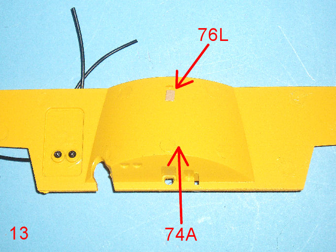

Recuperare il pannello 74A e incollare 76L sulla curva esterna sotto la piccola fessura.
Immagine 13:
Dall'altro lato, far passare la cinghia attraverso la fessura dove indicato.
Immagine 14:

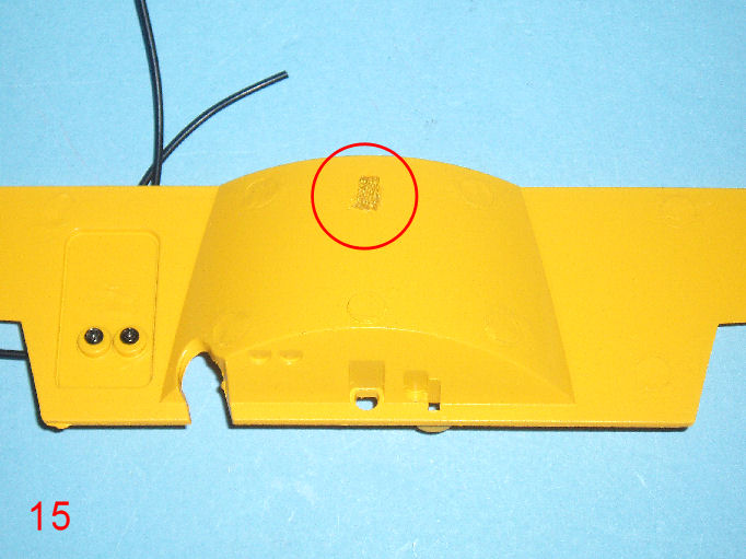

Rimuovere la pellicola protettiva da 76L e incollare saldamente l'estremità della cinghia in posizione.
Immagine 15:
Conservare tutte le parti al sicuro per ora.
Immagine 16:

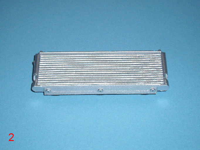

FASE 77: Radiatore e ventole

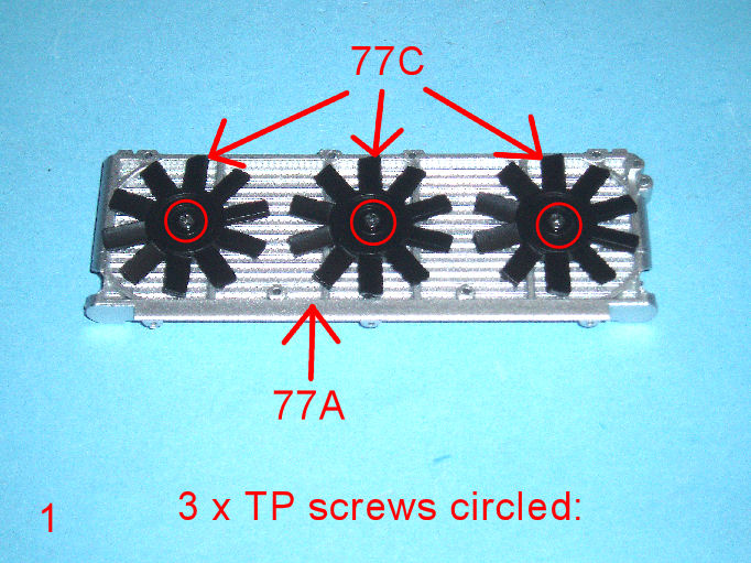

Montare le 3 ventole 77C sul radiatore 77A come mostrato. Si inseriranno in un solo modo. Fissare con 3 viti TP.
Immagine 1:
Individuare la griglia di protezione della ventola 77B e i 3 coperchi 77D. I coperchi si monteranno a pressione sulla griglia. Assicurarsi che siano inseriti nel verso corretto come mostrato.
Immagine 2:
Parti assemblate.
Immagine 3:

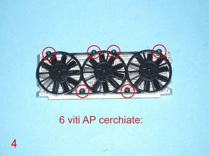

Montare il gruppo sul radiatore e fissarlo con 6 viti AP nei punti indicati. Conservare le parti al sicuro per ora.
Immagine 4:

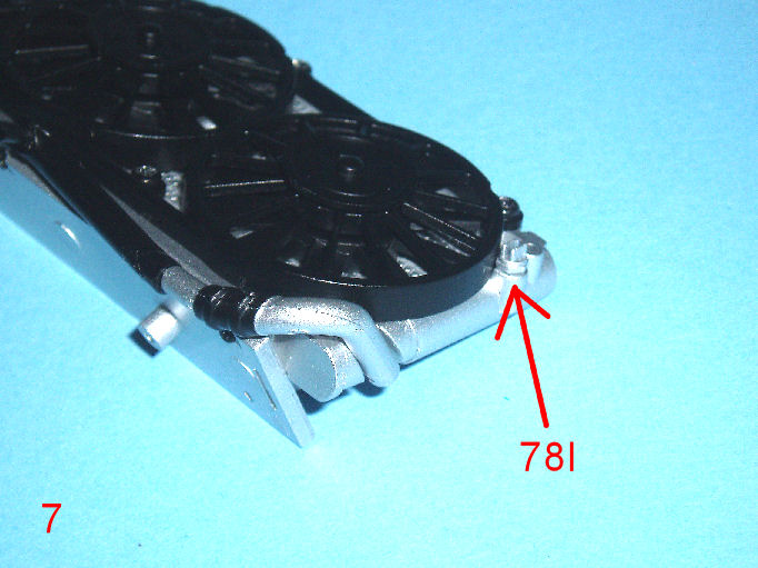

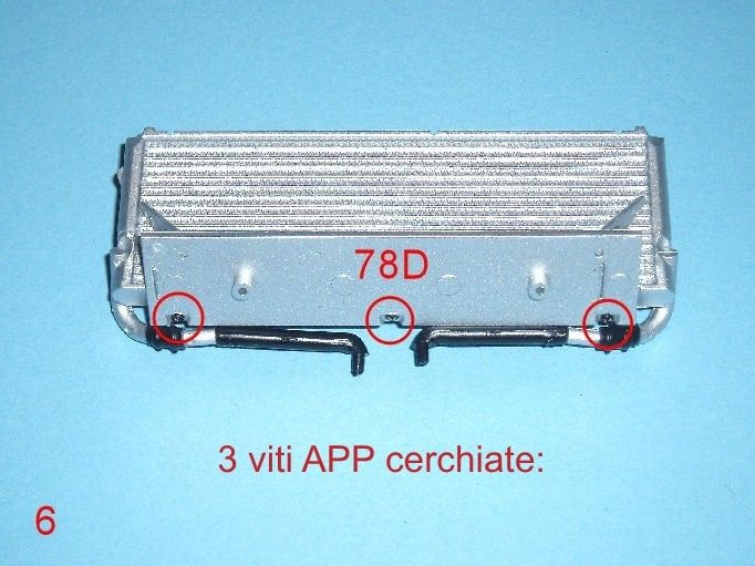

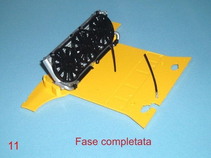

FASE 78: Radiatore e manicotti

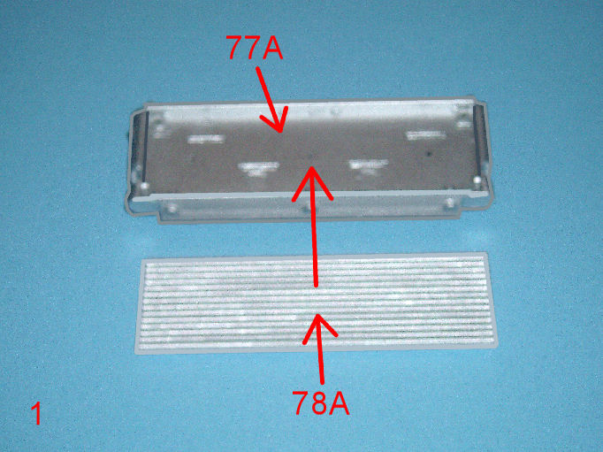

Recuperare il gruppo 77A dalla fase precedente e individuare il pannello anteriore 78A. I componenti si uniranno come mostrato.
Immagine 1:
Parti assemblate.
Immagine 2:

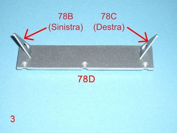

Montare le staffe 78B e 78C sul pannello inferiore 78D. Le staffe sono differenziate per il lato destro e sinistro.
Immagine 3:

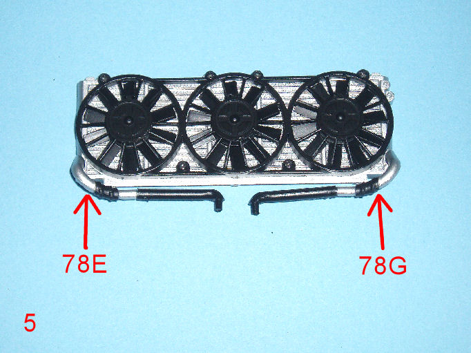

Assemblare le parti del tubo flessibile 78E, 78F, 78G e 78H come mostrato.
Immagine 4:
Inserire i tubi flessibili a pressione nel gruppo radiatore su ciascun lato.
Immagine 5:
Montare il pannello inferiore 78D sul gruppo come mostrato e fissarlo con 3 viti APP.
Immagine 6:
Inserire a pressione il sensore 78I nel foro inferiore situato in alto a destra del radiatore.
Immagine 7:
Montare il tubo 78K sul perno più piccolo del connettore 78J e inserire i componenti nel foro superiore in alto a destra del radiatore.
Immagine 8:
Recuperare il pannello anteriore 75A e montare il gruppo radiatore in posizione come mostrato. Fissare da sotto con 2 viti AP.
Immagine 9:

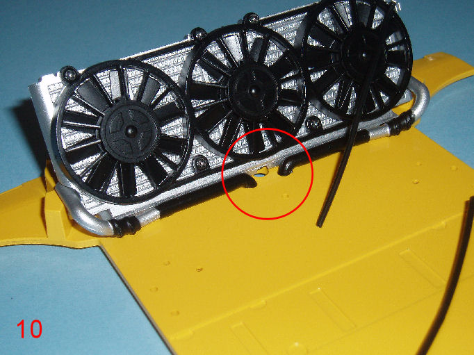

Assicurarsi che i tubi si inseriscano nei fori di posizionamento nel pannello come mostrato.
Immagine 10:
Immagine 11:

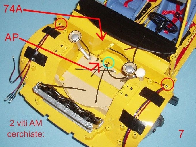

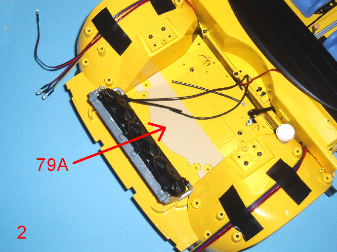

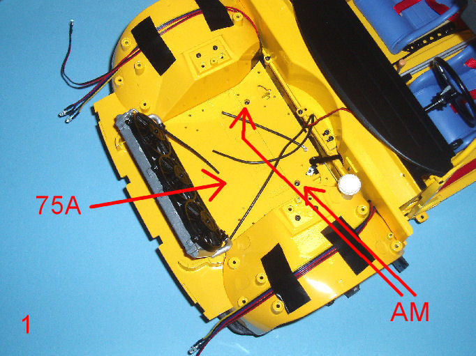

FASE 79: Supporto anteriore della ruota di scorta
Recuperare l'assemblaggio dalla fase precedente e montarlo nella parte anteriore dell'auto come mostrato. Assicurarsi che tutti i tubi flessibili si trovino sopra il pannello. Fissare con 2 viti AM.
Immagine 1:
Inserire a pressione il pannello 79A in posizione.
Immagine 2:

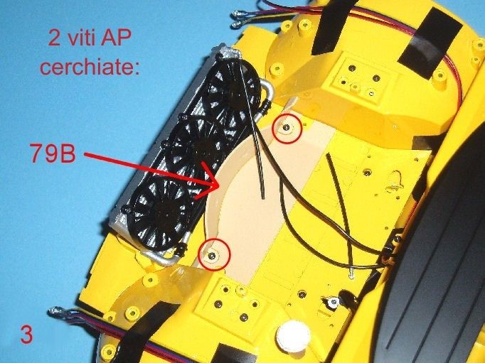

Montare il supporto della ruota 79B in posizione e fissarlo con 2 viti AP.
Immagine 3:

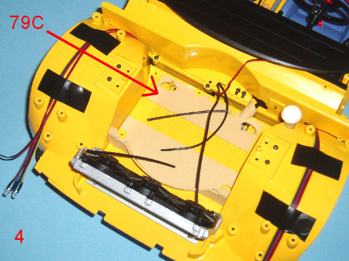

Inserire a pressione il pannello 79C in posizione.
Immagine 4:

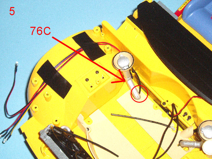

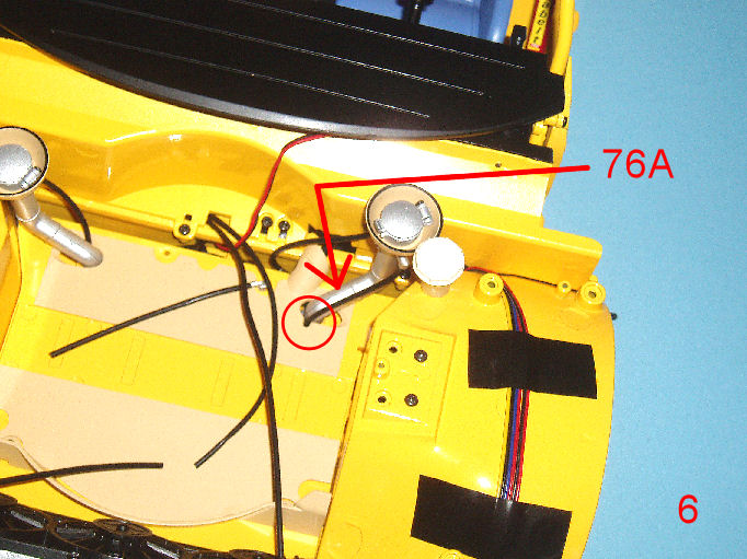

Montare il bocchettone del carburante 76C sul tubo sotto il pianale. Questo passaggio è un po' delicato e le parti hanno un accoppiamento lento. È possibile utilizzare un po' di adesivo nella giunzione, a discrezione del modellista. Far passare il tubo nero attraverso il foro nel pianale nel punto indicato.
Immagine 5:
Montare il bocchettone del carburante 76A sul tubo sotto il pianale. Questo passaggio è un po' delicato e le parti hanno un accoppiamento lento. È possibile utilizzare un po' di adesivo nella giunzione, a discrezione del modellista. Far passare il tubo nero anteriore attraverso il foro nel pianale nel punto indicato.
Immagine 6:
Muovere delicatamente il pannello 74A in posizione come mostrato, assicurandosi che il cablaggio delle luci passi attraverso le fessure a ciascuna estremità e non rimanga incastrato sotto il pannello. I due tubi neri provenienti dall'abitacolo dell'auto devono passare attraverso il foro indicato in azzurro. Fissare il pannello in posizione con 2 viti AM e 1 vite AP.
Immagine 7:

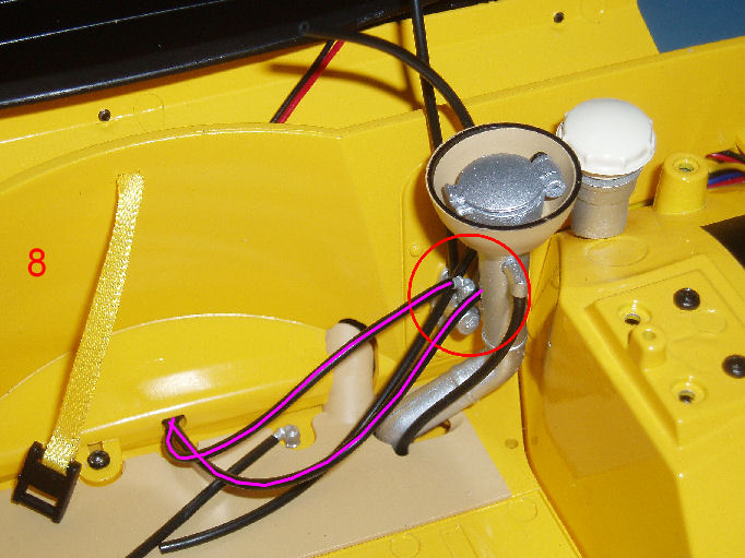

Collegare i due tubi evidenziati in rosa ai due raccordi situati appena dietro il tubo di riempimento del carburante. Questo passaggio è un po' delicato, procedere con pazienza.
Immagine 8:

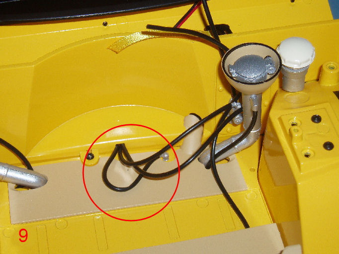

Far passare il tubo indicato all'indietro attraverso il foro nel pannello posteriore come mostrato. Conservare il modello in sicurezza, a discrezione del modellista.
Immagine 9:

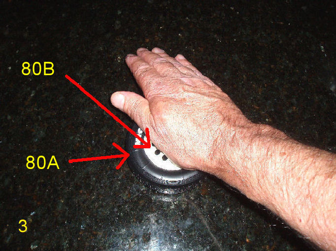

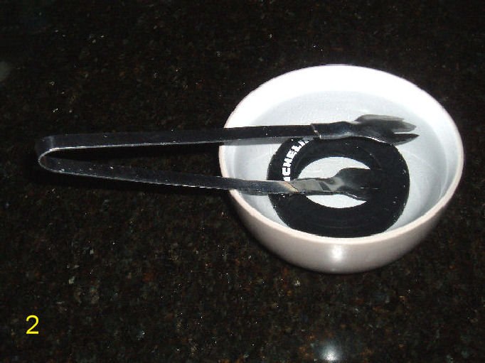

FASE 80: Ruota di scorta

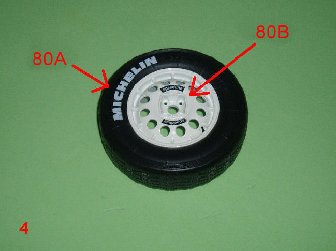

Immergere lo pneumatico 80A in acqua calda per circa 30 secondi. Prestare attenzione in questa fase.
Immagine 1:
Usando delle pinze, rimuovere lo pneumatico dall'acqua calda e asciugarlo.
Immagine 2:
Appoggiare lo pneumatico su una superficie stabile e posizionare il cerchione 80B sopra di esso. Esercitando una pressione decisa, spingere il cerchione verso il basso per inserirlo nello pneumatico.
Immagine 3:
Mostra la ruota/pneumatico assemblati. Conservare al sicuro per ora.
Immagine 4:
