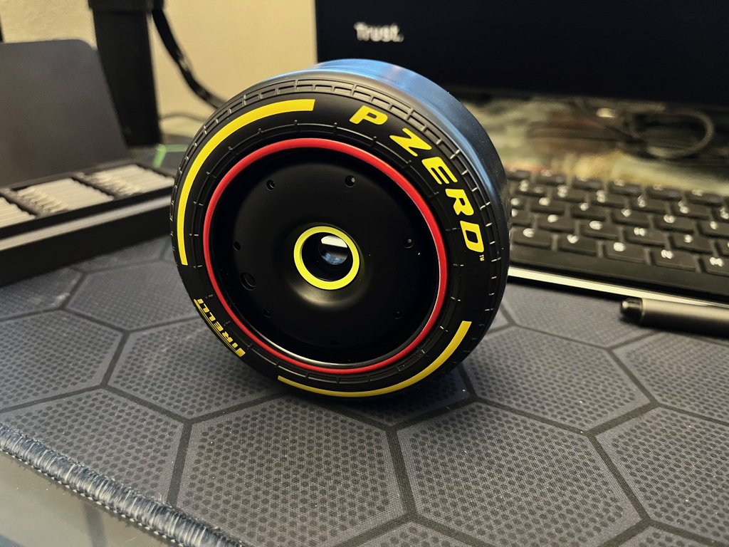

Secondo invio giunto a casa.
Sono 3 fascicoli che comprendono il primo gruppo mozzo-ruota-bracci ruota anteriore sx.
Parto con il montaggio del solo gruppo ruota (fascicolo 3) ...al quanto semplice ed elementare.
Ma i difetti e le mancanze sono abbastanza accentuati.
I pezzi sono 4 in croce ma di un elemento talmente visibile e caratteristico che lasciato cosi non è corretto e molto scarno.
E ora iniziamo con la "lista della spesa delle magagne/mancanze"
- nervature spalla pneumatico sovradimensionate
- imbuto lenticolare di forma errata
- colore imbuto troppo opaco
- dettagli anello supporto lenticolare troppo evidenti
- assenza valvola pneumatico
- assenza etichette su spalla pneumatico codice a barre
- assenza scritte su spalle pneumatici
- assenza peso equilibratura su vanale esterno
- assenza adesivo con bandiera olandese su canale esterno
- assenza fori usura su impronta penumatico
a piacimento: assenza usura battistrada e tallone cerchio troppo nuovo, in molte foto e gare é segnato.
Rifare al 3d il lenticolare e la valvola non è problema, ora devo decidere (ma penso senza nemmeno troppo pensarci) di rifare anche il pneumatico.
Decal aspetterò sino alla fine perché credo che ci sarà parecchia integrazione da fare.

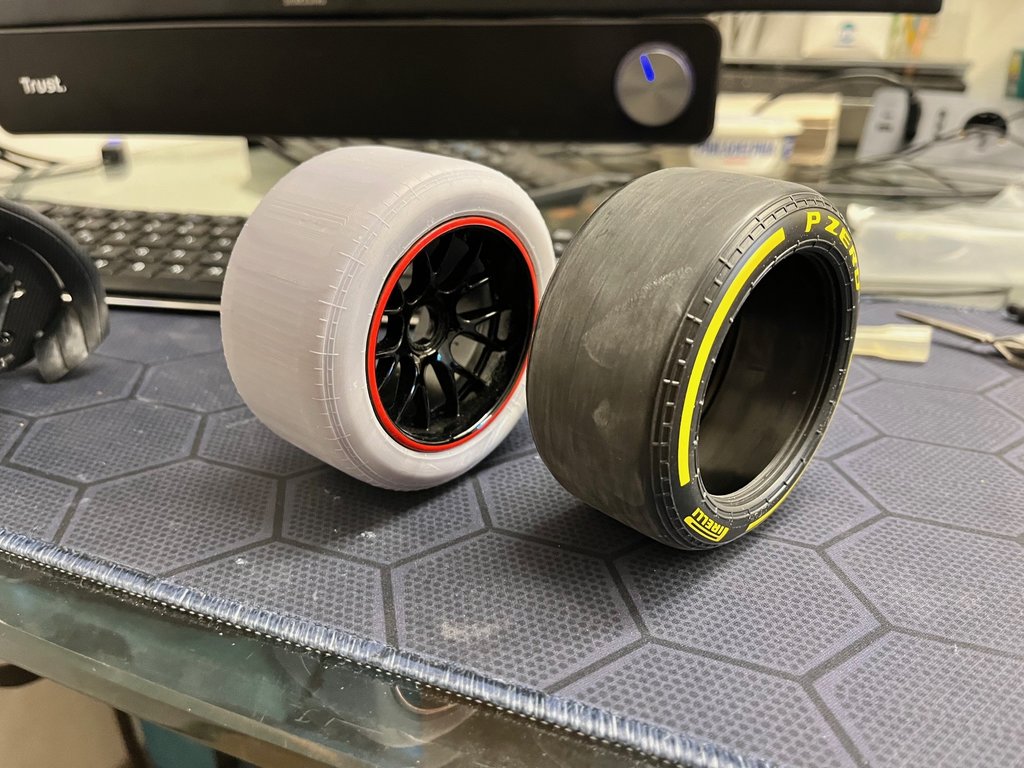

Ieri mi sono messo a pasticciare su fusion e ho fatto una prima prova con delle nervature da 0.133 mm....da desktop appaiono sempre enormi, da pezzo in mano invece sono quasi invisibili.
Ho stampato solo 1/4 di pneumatico per avere riscontro anche della tolleranza di montaggio sul cerchio, al pneumatico ho anche aggiunto i fori di controllo usura.
Ho modificato portando le nervature a 2 decimi.
Ora sto ristampando sempre un quartino.
Se visivamente il riscontro sarà ok, procederò alla stampa integrale di tutto il pneumatico.
Ho inoltre notato .che il profilo dell'impronta del penumatico da kit ha una spiovenza troppo accentuata verso la spalla.

Sono arrivato al secondo beta test.
La fotocamera del telefono non ce la fa con i grigi, per evidenziare ho passato il pennarello alla brutto giuda per evidenziare le linee
Ho messo coi a confronto le 2 decimi con 1.33 decimi e a confronto con le enormi da kit.
I 2 decimi mi sembrerebbero giusti, sperando poi che primer e colore non affoghino troppo queste nervature
Ancora qualche rifinitura e poi passo alla stampa del pneumatico per intero (che dovrò mettere inclinato): i piani x e y del piano di stampa della mia Mars non contengono sto bestione di gomma che misura 88 mm

Gomma stampata, e per limitare al massimo i pin da sprue, l'ho stampata in piedi anziché sdraiata sulla spalla.
L'ho carteggiata ad acqua con 800 per uniformare dove di vedevano i layer e fin dove ho potuto senza cancellare le nervature.
Sono poi passato al primer e due mani di nero lucido.
6 ore di asciugatura e poi ho iniziato a studiare come rendere verosimile un effetto di usura minimo da un singolo giro di rodaggio come si fa per l'installation lap oppure quando lasciano i box per l'ultima volta per poi andare in griglia prima della partenza del gp.
Ho passato un spugna 3m microfine per opacizzare, poi ho usato il black rubber tamiya spennellandola alla cinghiale avanti e indietro.
Questo ha (immaginato e pure insperato) prodotto quello che succede con le vernici (specie le tamiya), il pennello si porta dietro il primo strato e crea accumuli e venature che farebbero bestemmiare, qui invece fanno proprio al caso mio generando un effetto tipo pick up dei marbles lasciati in pista o in pit lane.
L'opacità e la ruvidità era già buona, ho uniformato con una passata generale di wheatering "soot" solo sull'impronta a terra.
L'effetto mi pare verosimile e accettabile
Per le decal aspetto (anche se so già che saranno soft e quindi striscia rossa) quando farò il carrello totale di tutto quello che ci sarà da aggiungere.
Dopo un settimana tra studio foto, profili, importa profili, il mio pneumatico è un pò meglio del gommoncino da kit
