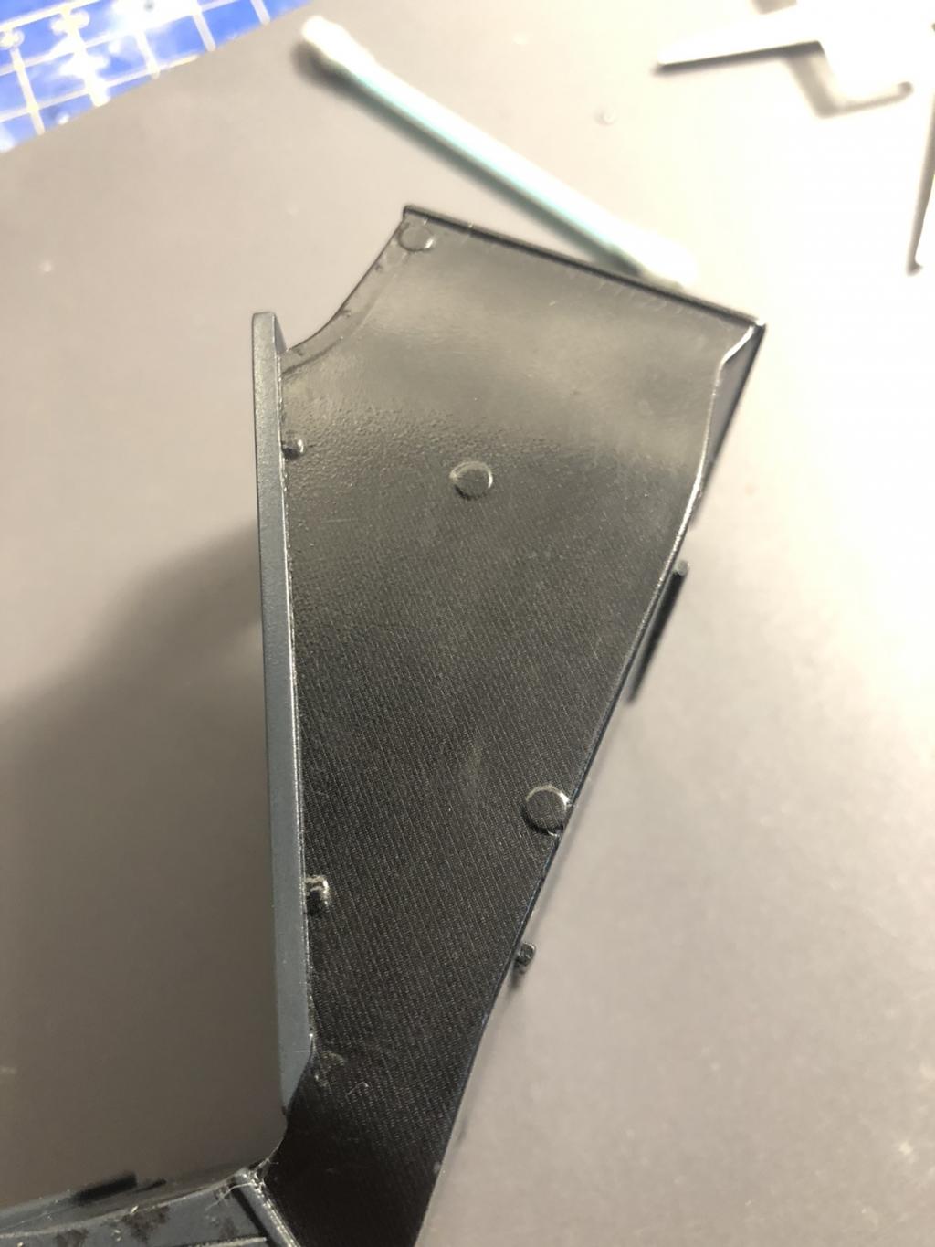

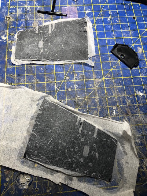

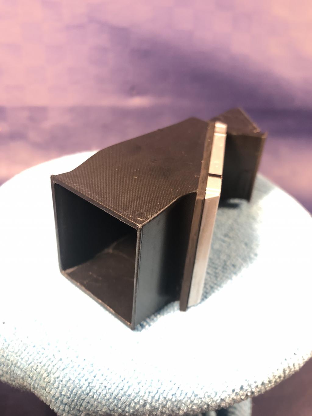

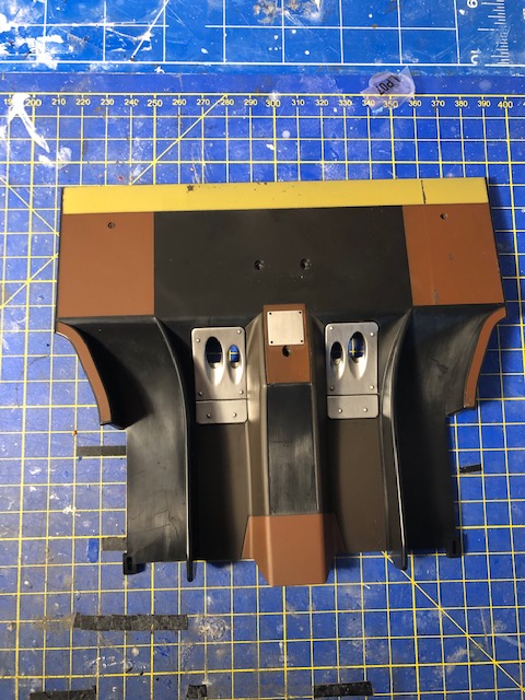

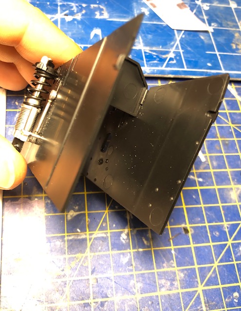

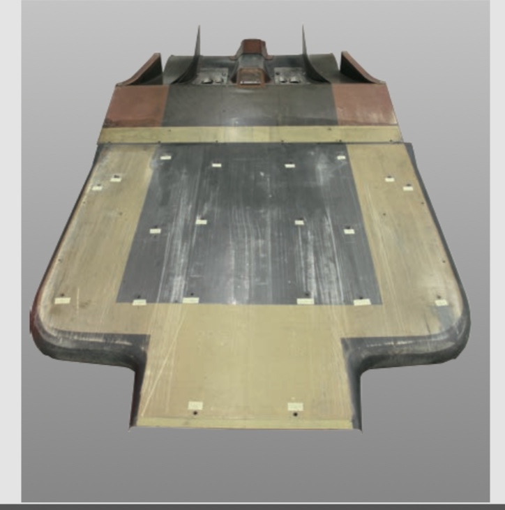

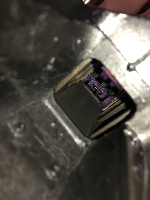

Dopo aver fatto la ceretta, ho mascherato il convogliatore post verniciando in nero opaco la parte posteriore (la parte mascherata era liscia e lucida e quindi già un ottima base per la decal)
Ho poi risteso il carbonio solo nella parte anteriore.
Iniziato e terminato il lavoro sulle anteriori che invece sono interamente in carbonio.
Anziche fare il pezzo unico, ho fatto 3 pezzi grossolani e poi tra phon,a mmordibente e tagli al volo le ho buttate su.
Per una volta tanto sono soddisfatto del lavoro che ne he venuto fuori e il pezzo per me era veramente complicato.
Ora seguirà solito riposo delle decal, trasparente.
Alle posteriori verranno poi aggiunti i rivetti e la cuffia del semiasse.

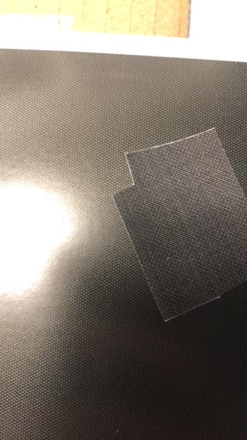

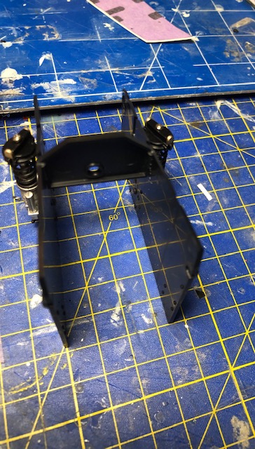

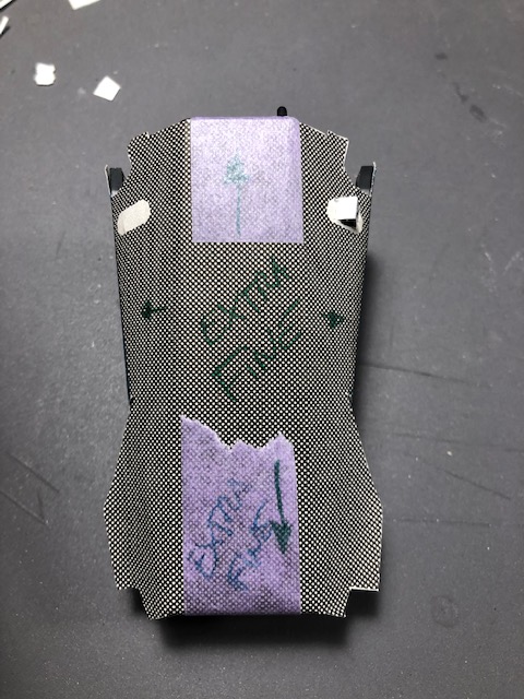

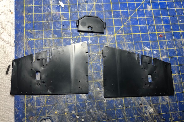

Ho iniziato il primo lavoro con le decal MC....non sapendo che consistenza avessero.
Prima di arrivare a loro ho lavorato sul colore di base della parte interna delle paratie delle ali.
Le decal MC hanno bisogno di un color di base e dopo varie prove il colore che meglio si combina è il grafite. Le linee diagonali di questa particolare trama sono quasi impercettibili e hanno un contrasto molto debole....quasi invisibile sulla 1:1
Prima di applicare la decal e di far danni, ho utilizzato la stessa decal fotocopiata per pretagliare l’area dei perni dove si fisserà il profilo alare più grande.
La decal è andata su abbastanza agevolmente anche se queste Mc sono molto spesse e parecchio gommose.
Una volta posizionate ho aspettato una mezz’ora e con lama nuova e mani della festa ho rifilato l’eccesso della decal che sbordava.
Il contrasto è quello che volevo, unica nota è che sono molto lucide. Anche qui aspetterò e poi inizierò a passare il trasparente opaco per smorzare questo effetto glossy.

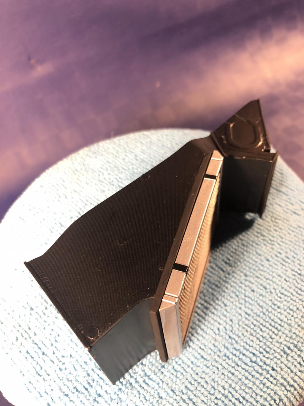

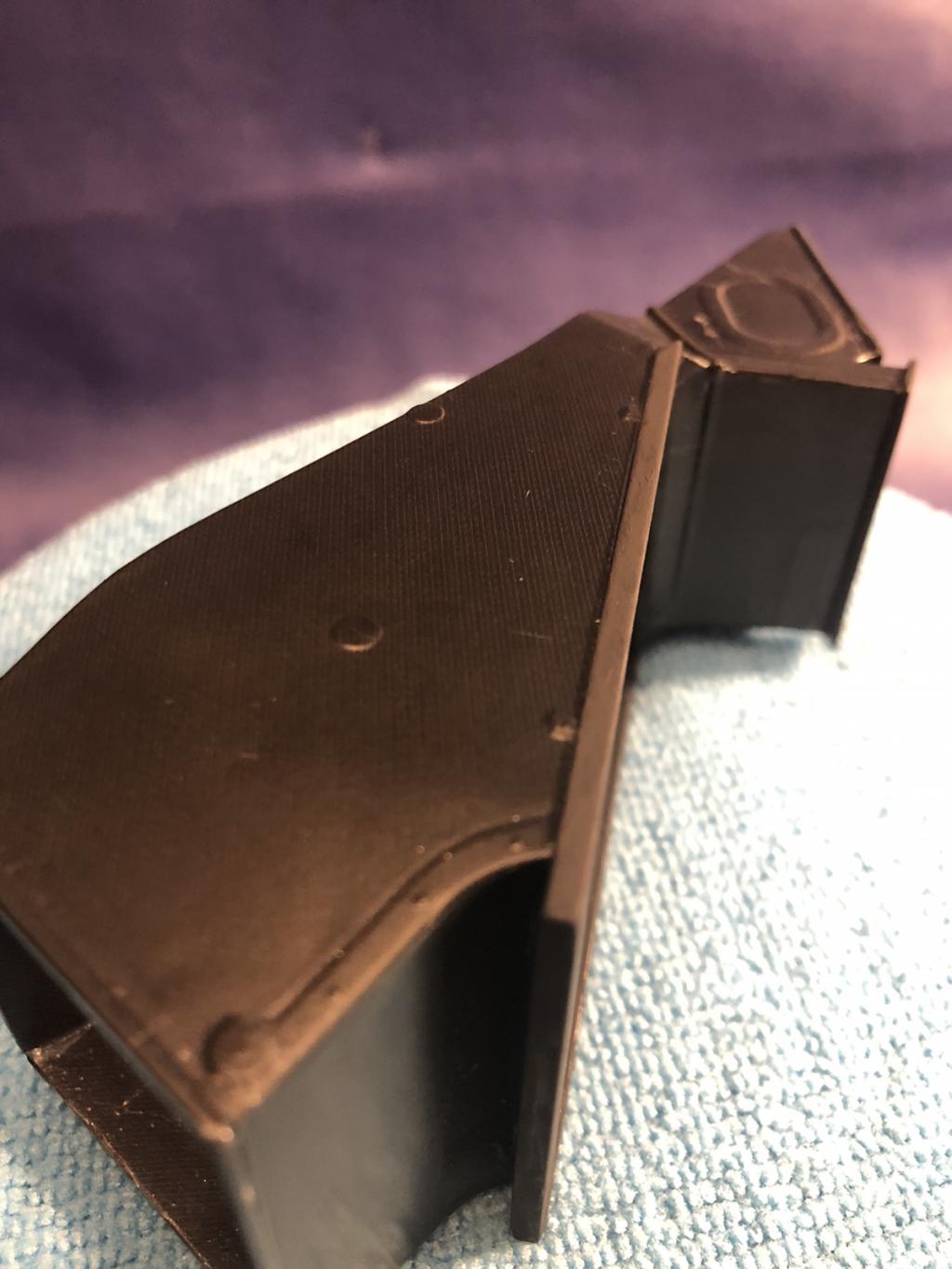

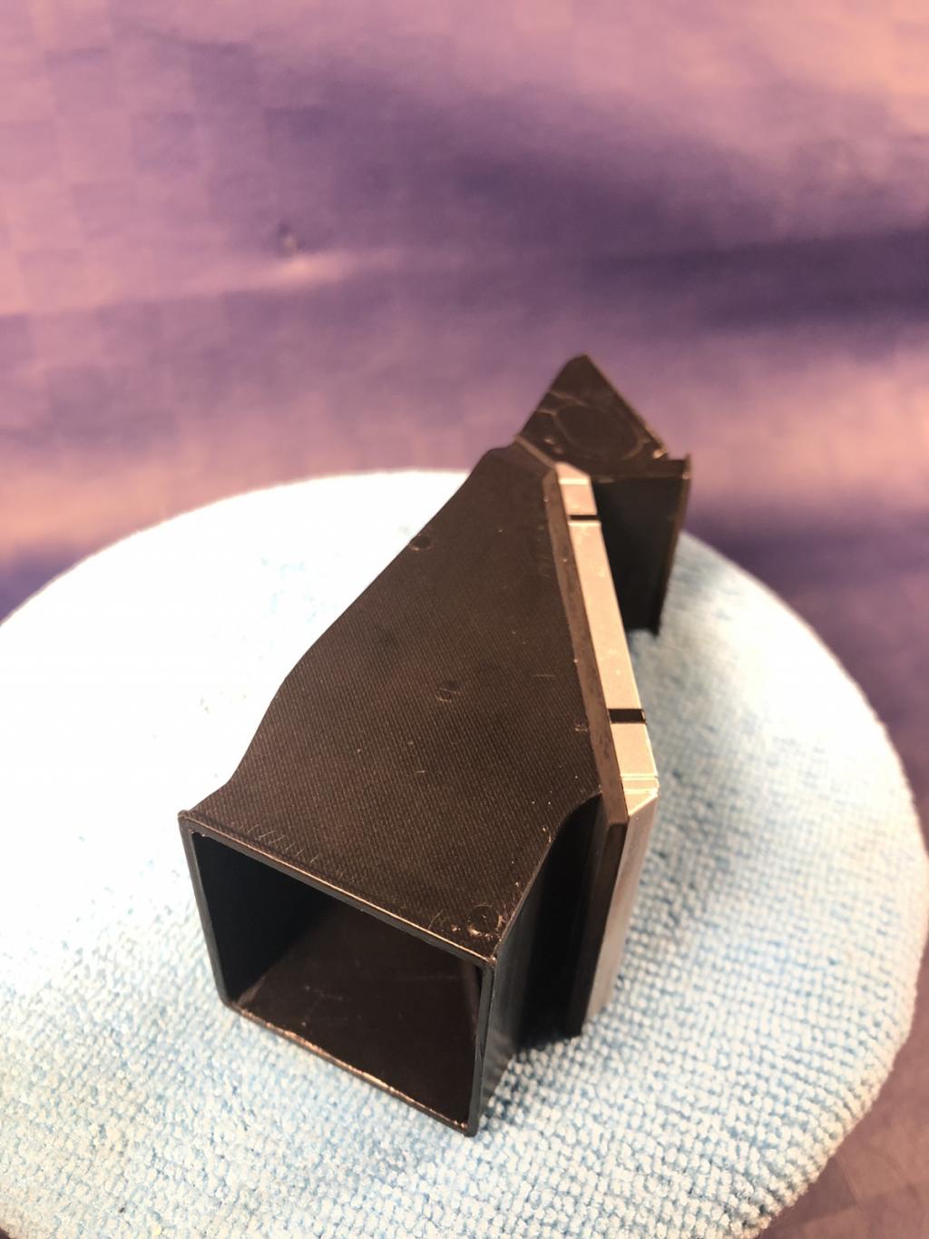

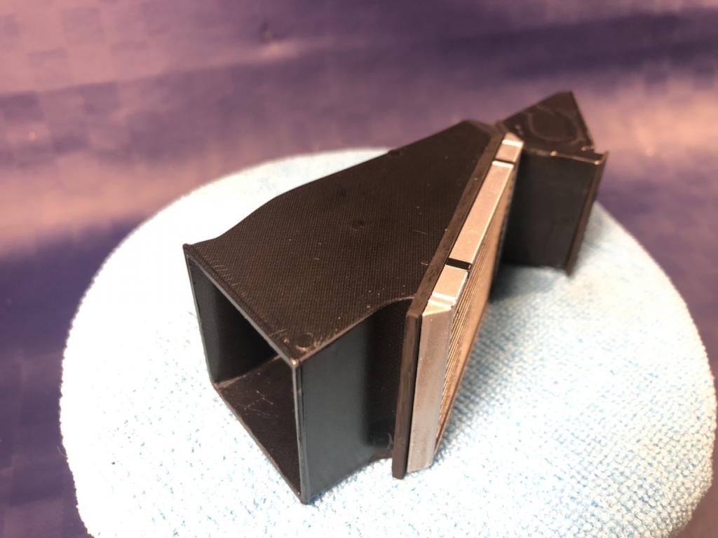

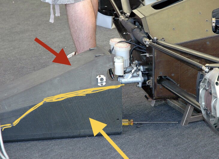

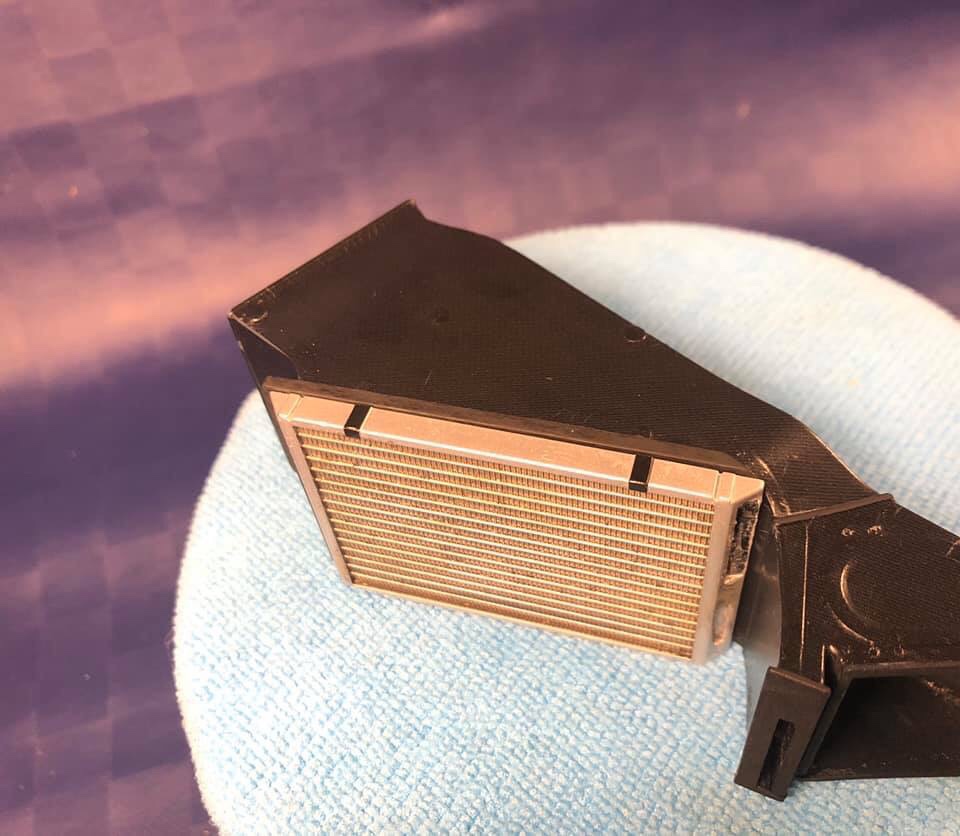

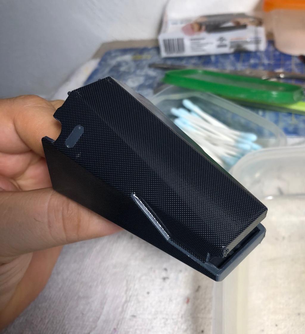

Continuo con quello che ho riinominato un “carbon nightmare”
I box radiatori sono un vero enigma di trama.
Presentano una trama grezza finissima striata o anche quasi “pettinata” che in alcun foto pare nera, in altre grigia topo in altre quasi marroncina.
La via del 1/12 non era percorribile e nemmeno la 1/24. Ho cercato 1/43 ma non mi convinceva...1/43 tanto valeva verniciarla con effetto wrinkle.
Nella mia testa bacata mi sono messo in mente: sei in carbonio e ti voglio in carbonio.
Ho trovato la 1/32 usata credo per gli aerei.
Base grafite come le ali e son partito (anche dopo aver infinitamente tediato Shen, Riccardo e il buon e paziente Sandro)
Mentre la posavo e la stendevo mi piaceva e posso dire a bassa voce che si avvicina abbastanza all’effetto ricercato.
Quasi visibile e sopratutto molto fine e striata come la controparte reale.
Le cornici dei radiatori paiono di un nero più intenso e parlandone con Riccardo è probabile che avessero una quantità di resina maggior per sopportare il maggior peso strutturale dei radiatori stessi. Ho dato una mano veloce di XF1 per coprire la grafite ma torneró a dargli un’altra passata.
Guardandolo sotto diverse luci assume le tonalità nere, grigie e marroni e allontanandosi oltre i 40cm pare uniformemente nera.
Solita attesa e poi mani di opaco per renderlo ancora più grezzo come sulla mp4/4.
Qualche finitura e poi cominceró il monoscocca che sarà un’altro maldipancia non da poco.

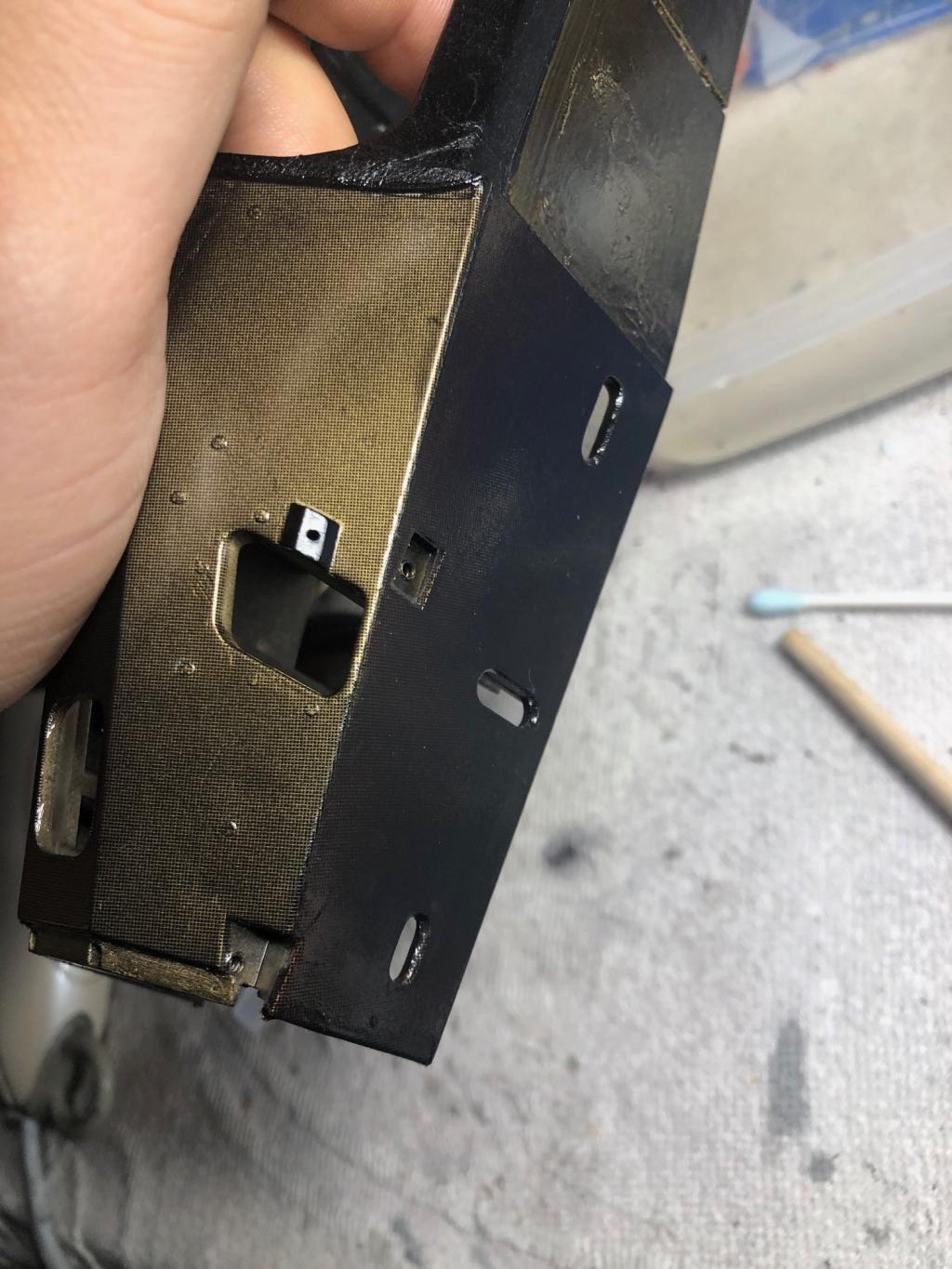

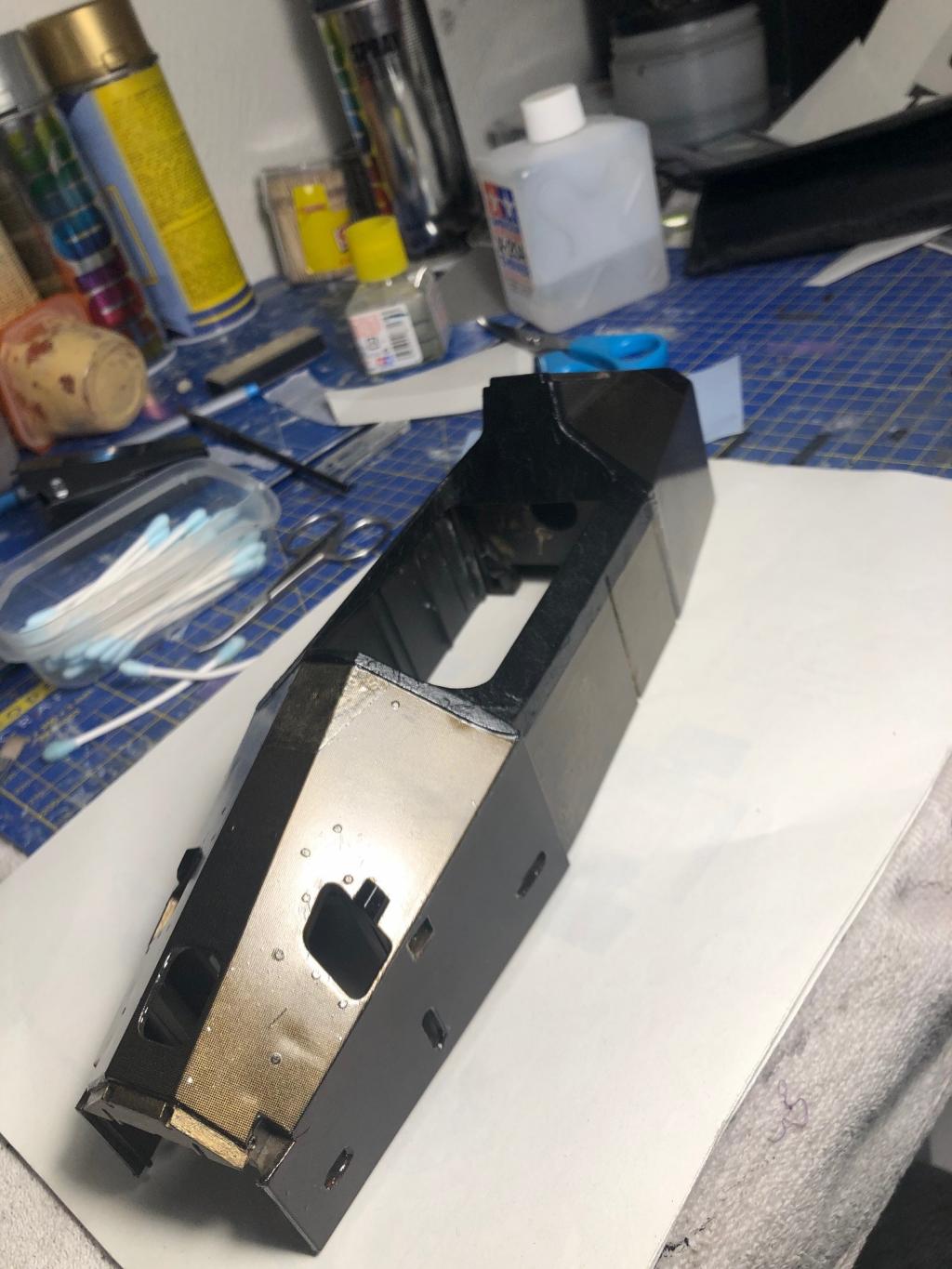

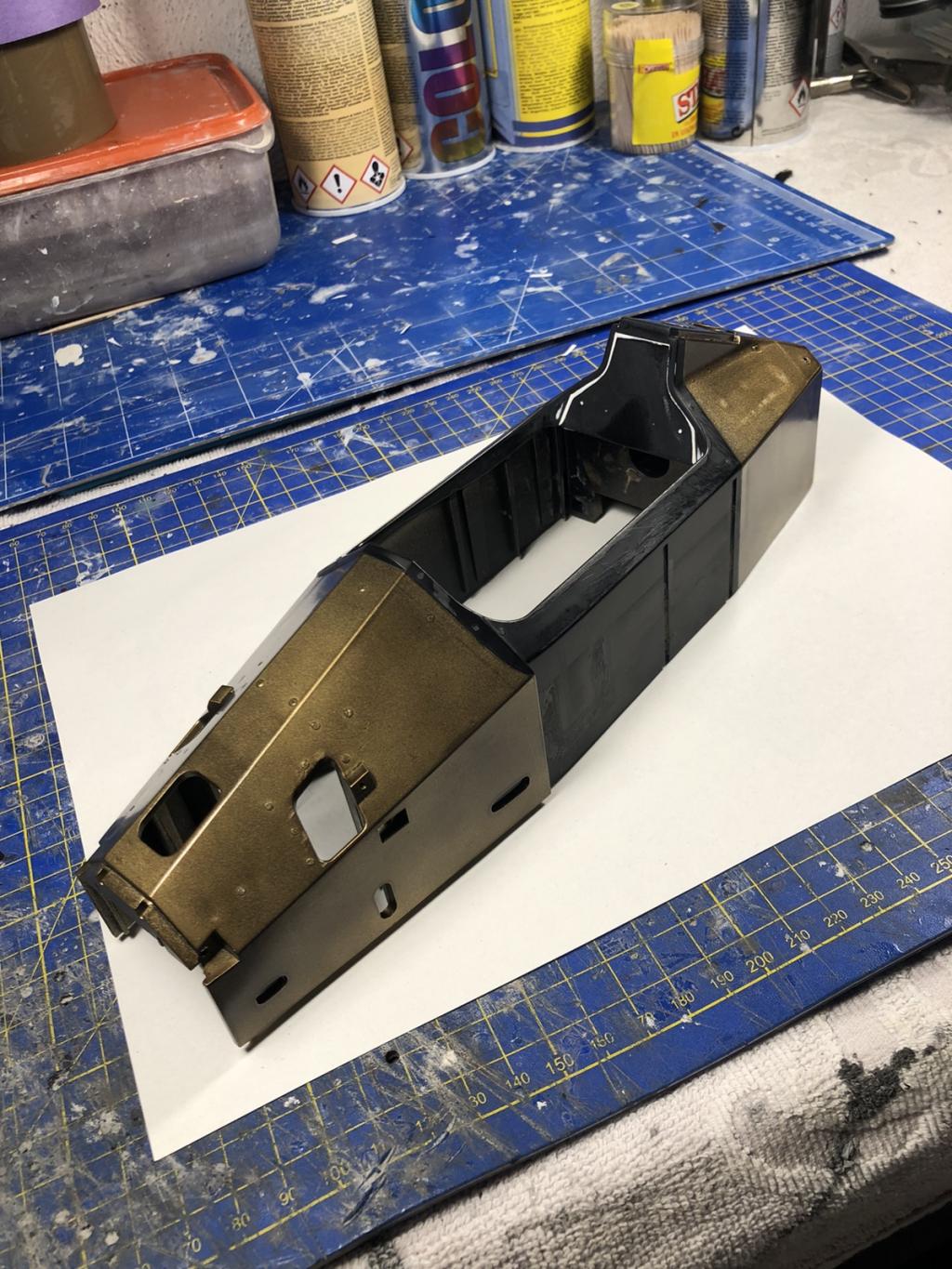

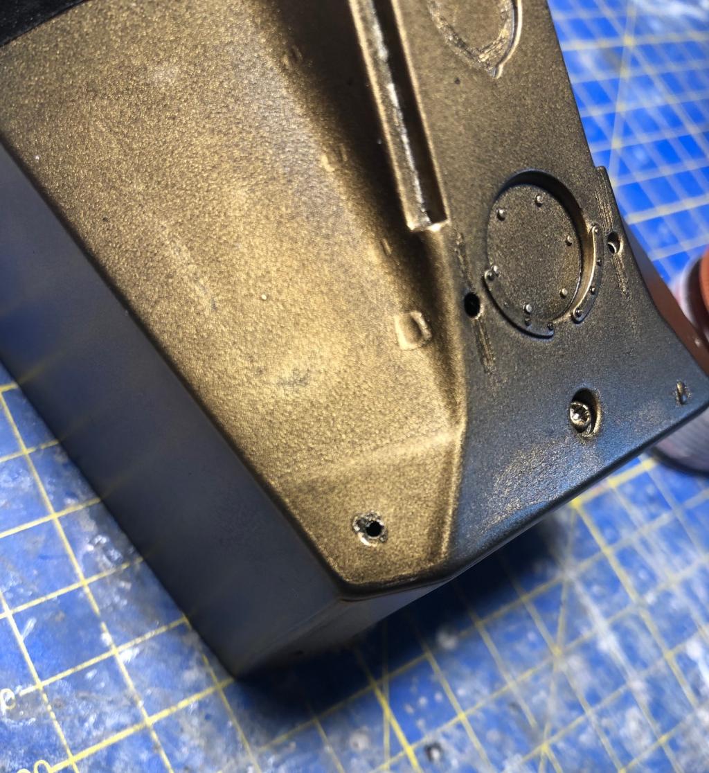

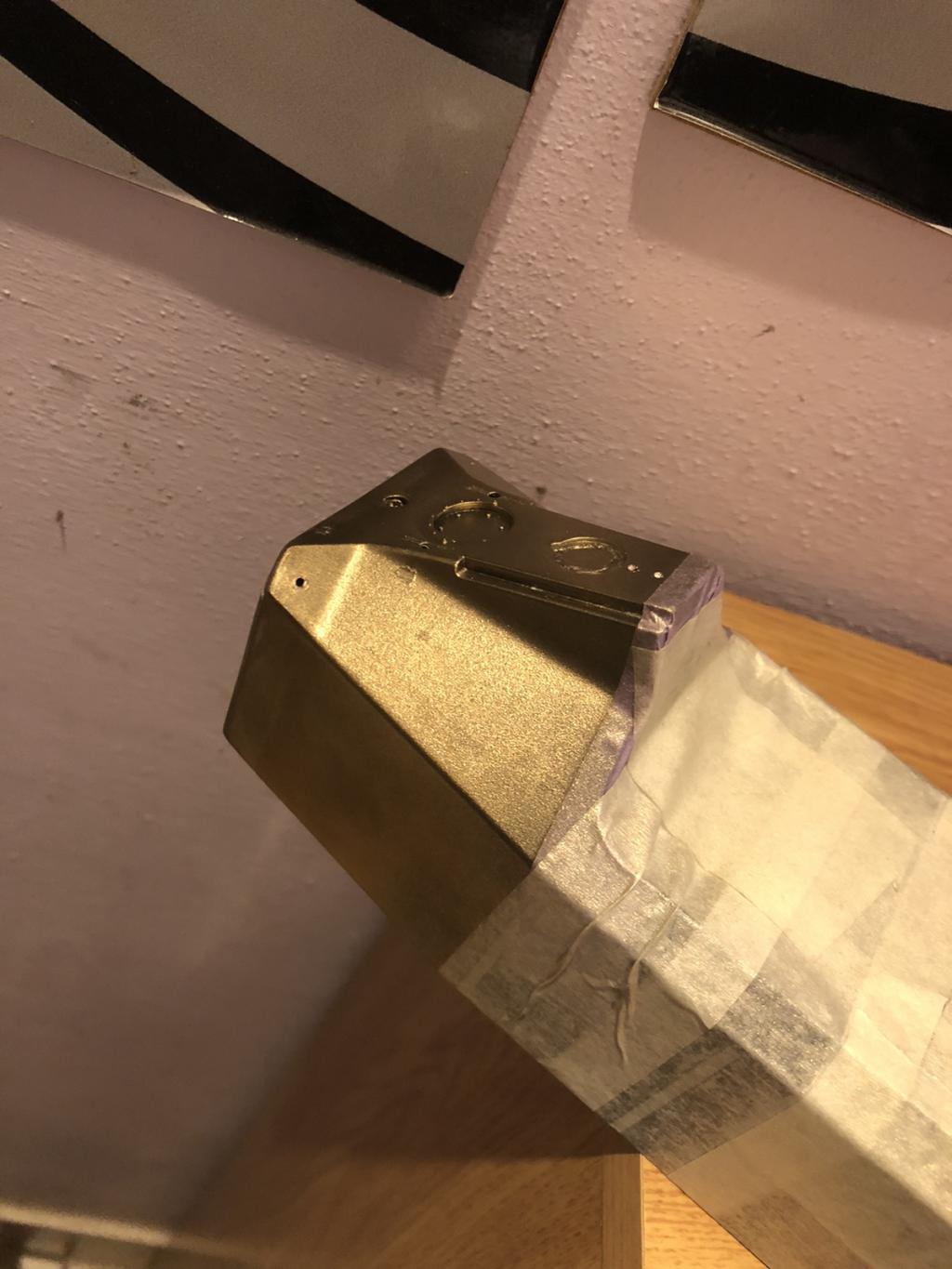

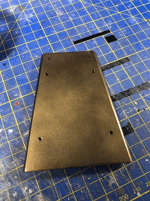

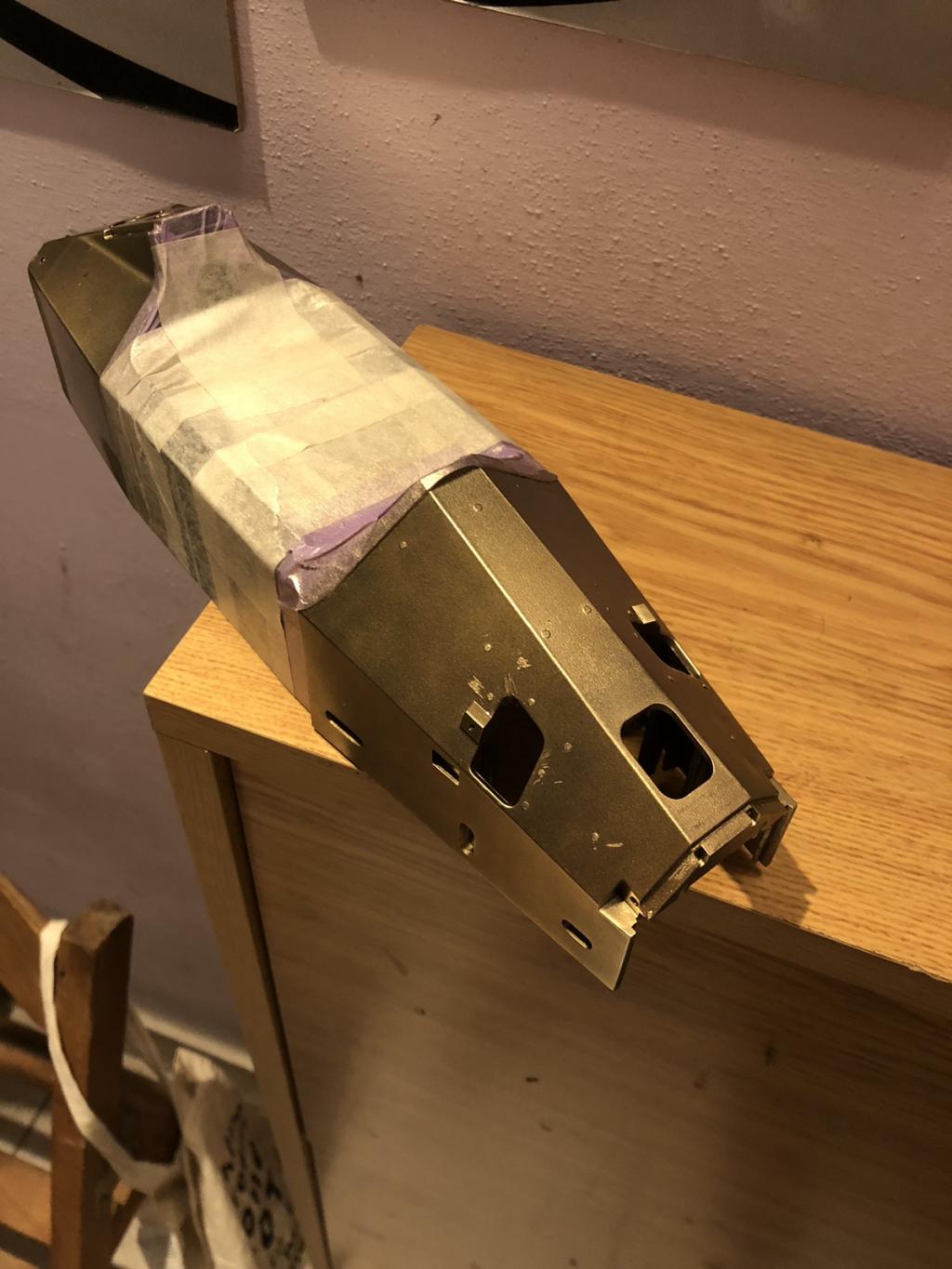

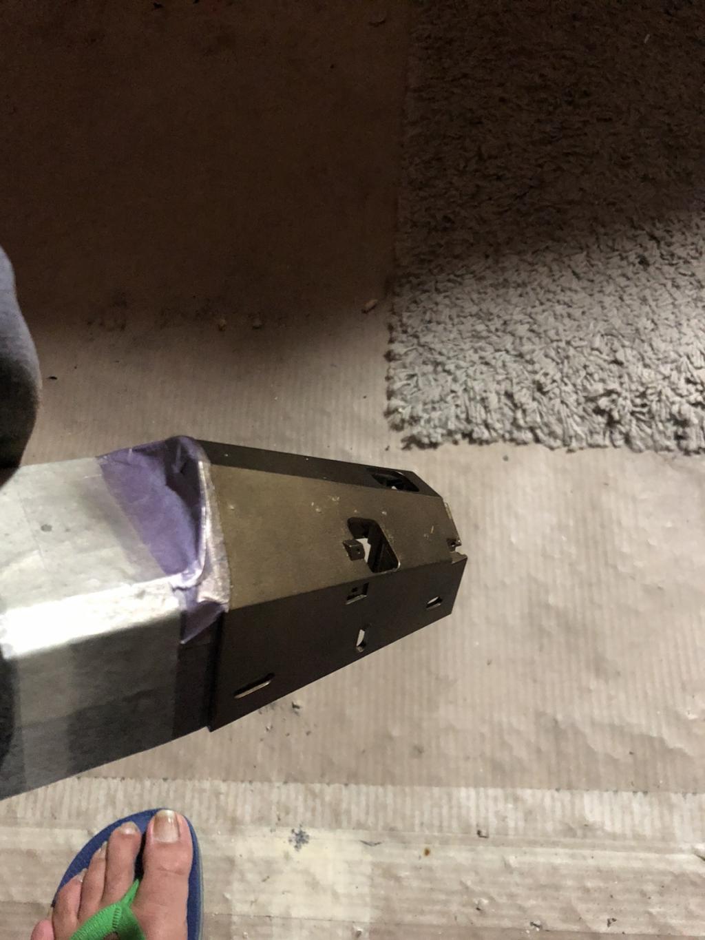

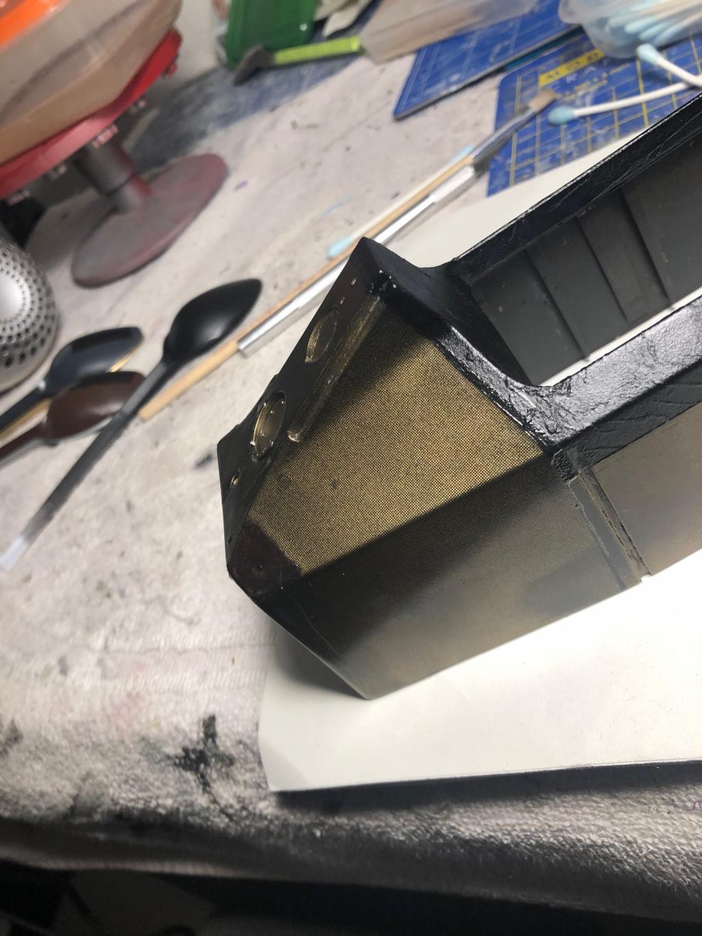

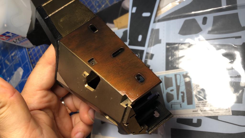

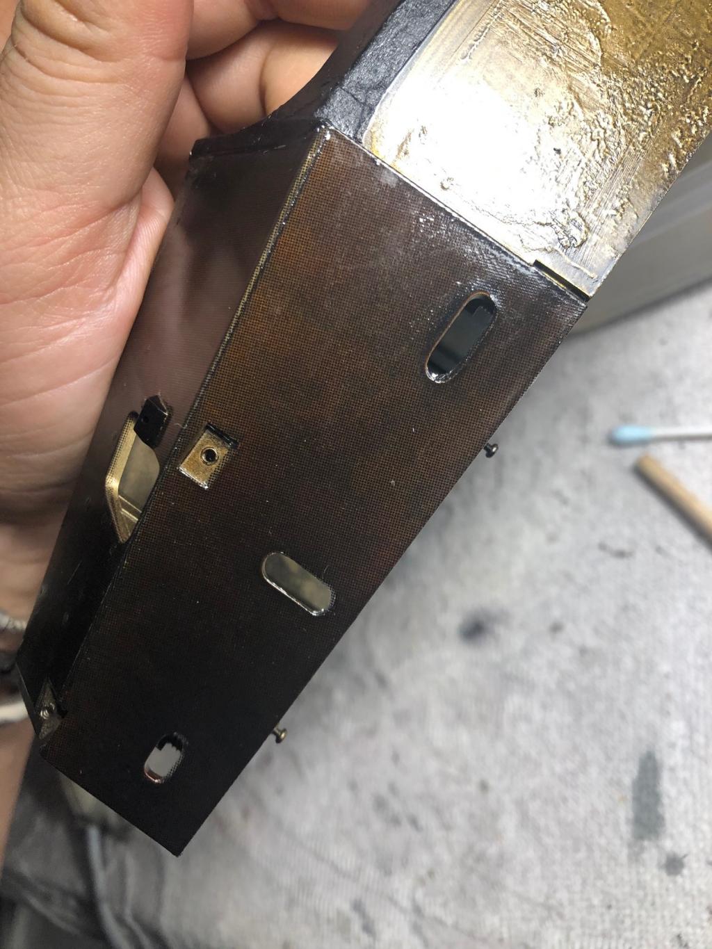

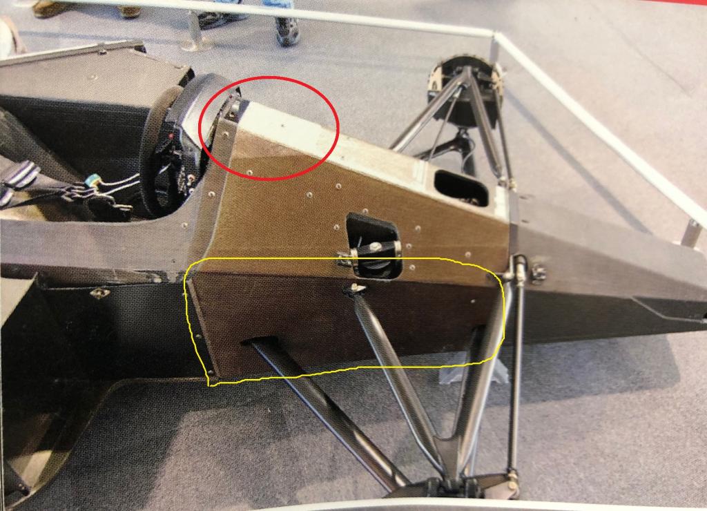

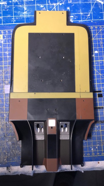

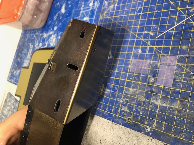

Iniziato il lavoro sul monoscocca che è un altro bel miscuglio di trame.
La parte anteriore del cockpit e la parte posteriore del serbatoio ha una trama in compisito: carbonio misto ad altro che è tendente al bronzo scuro. La parte centrale invece è di un carbonio estremamente grezzo.

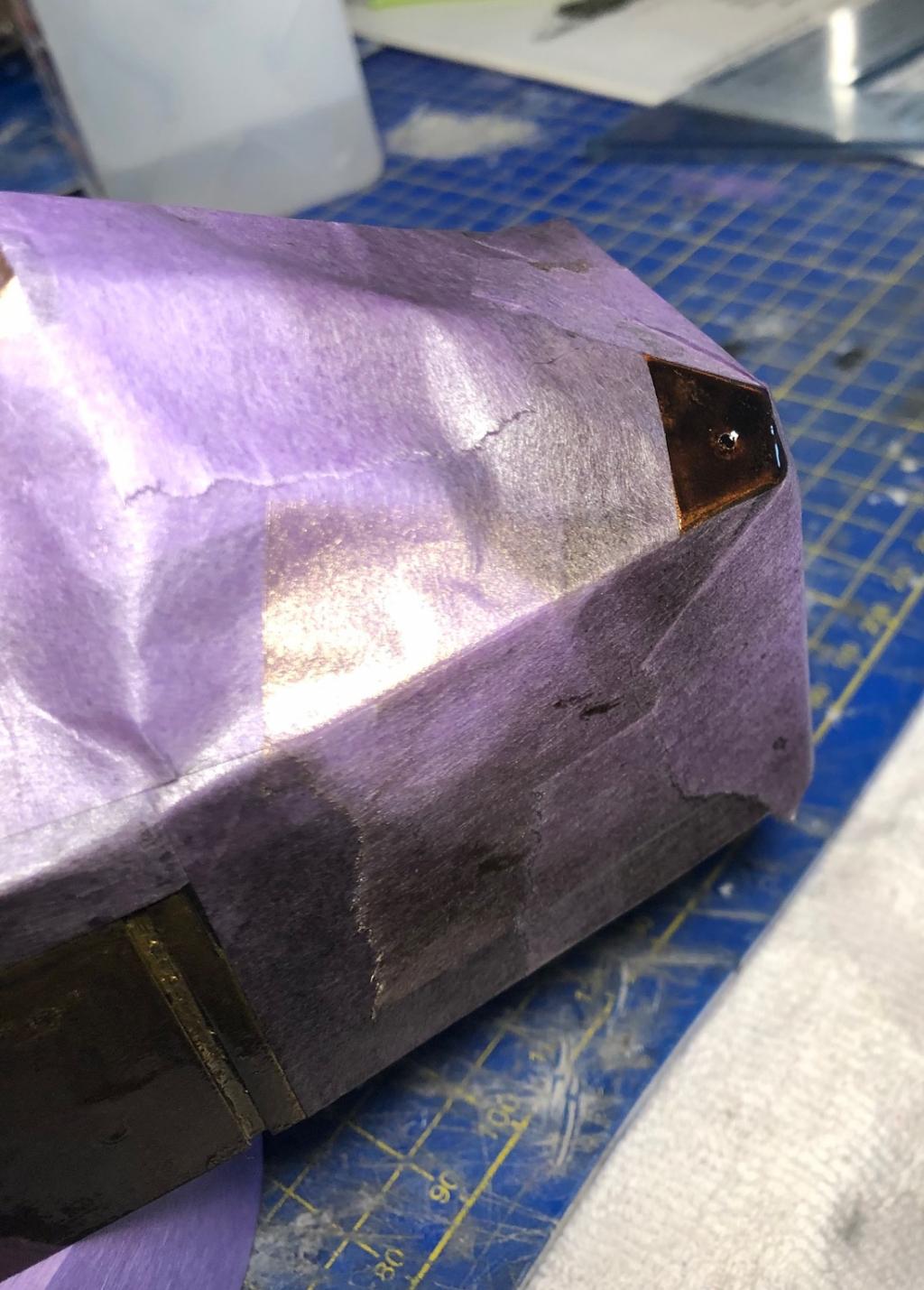

Per il momento ho iniziato a lavorare sulla zona bronzo
Mascherata e poi mano di pale gold e infine 2 mani leggere di smoke.
Come base credo di essere sulla buona strada.
Da qui in poi con le passate di smoke
Ho iniziato a sperimentare la tecnica suggerita da Riccardo per ricreare la superficie ruvida della zona centrale del monoscocca e dell'interno della seduta.

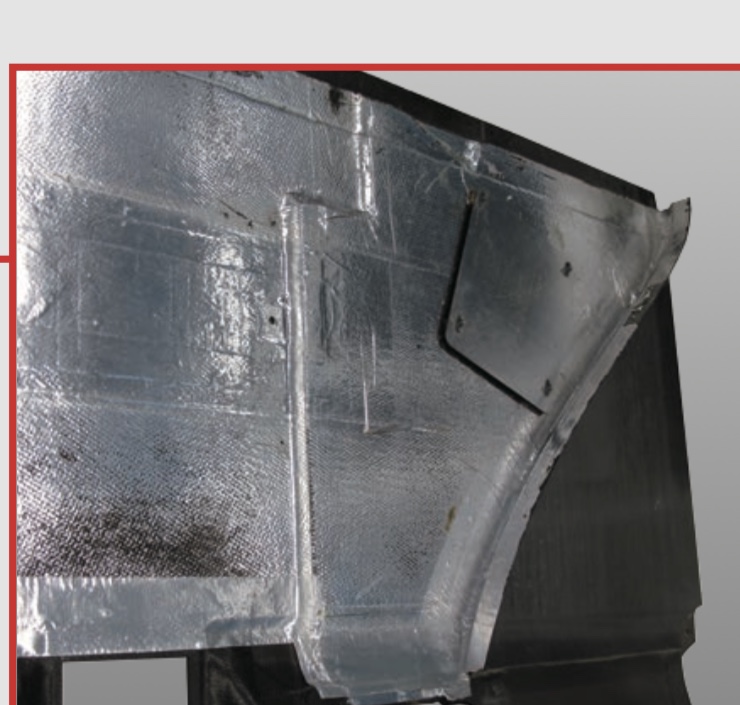

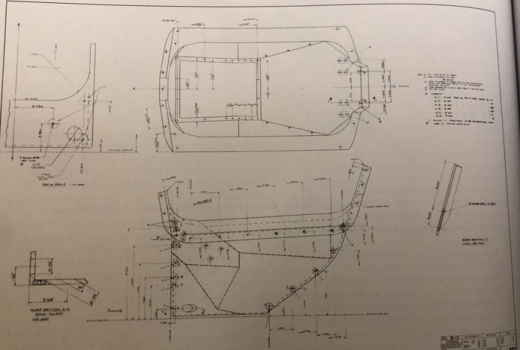

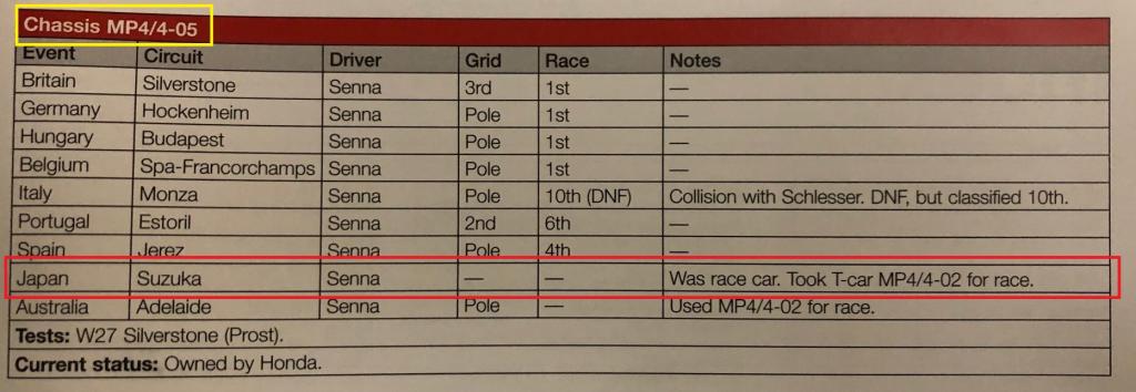

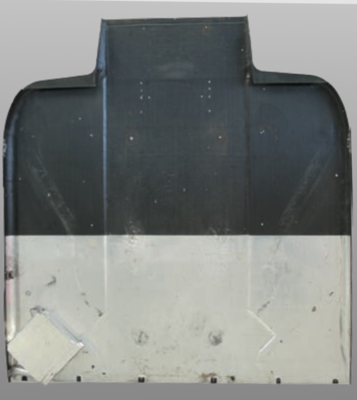

Il libro di Haynes preso è una vera e propria bibbia per questa monoposto di Woking.
Non solo fuga molti dubbi sulla costruzione e i vari componenti utilizzati in test e gara, ma è un vero e proprio diario di tutta la stagione 88 di questa che è stata definita la monoposto più vincente di sempre....se poi ci aggiungiamo Ayrton, il tutto diventa leggendario.
La parte su cui sto lavorando ora, ovvero il monoscocca è un elemento dell’auto molto complesso.
Il libro spiega che è costituito da 2 macro pezzi: ovvero il “tube” che va dalla scatola di sterzo sino a dietro al serbatoio.
Questo pezzo ha un’anima in alluminio che è poi stato rivestito da varie strati di fibre unidirezionali intrecciate.
Il “bathtube” ovvero la vasca dell’abitacolo pilota comprensivo di pannello portastrumenti e poggiatesta è invece un altro pezzo ricavato con un anima di legno e anche’esso poi rivestito d avari strati di fibre e resine.
Tratto dal mio libro Haynes Maunal
La mp4/4 è stata costruita complessivamente in 6 telai: dal MP4/4-01 al MP4/4-06
Il libro spiega e sviscera ogni singolo componente e del monoscocca in particolare spiega che ha subito qualche modifica nel corso della stagione.
I telai che vanno dal 01 al 04 (il 03 è stato utilizzato quasi nella sua totalità come test e solo un volta in gara nel GP del Brasile usato da Ayrton ma poi squalificato) mostrano il bathtube in un carbonio molto rough (grezzo) specie nelle sezione centrale-laterale del monoscocca. La resina veniva spalmata sopra a mano e vi erano parecchie grinze nelle zone delle raccordoraduture con poggiatesta e portastrumentazione.
I telai 05-06 utilizzati nella seconda parte del campionato invece presentano una superficie laterale molto piu’ “smooth” (liscia).

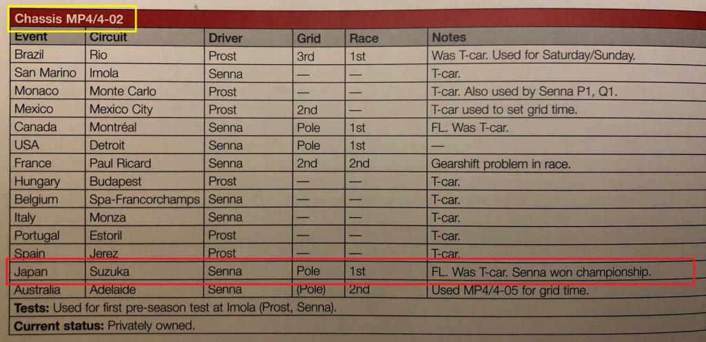

Altra nota: il telaio 01 è di proprietà McLaren, il telaio 05 è al museo della Honda (l’auto del libro di MFH), il telaio 02 è invece stato venduto a privato.
Prima di convincermi a lisciare tutto, ho voluto leggere per bene tutte le note dell’alamanacco dei vari gp.
Ayrton a Suzuka (dove vinse il suo primo mondiale) uso’ in prova e qualifica il telaio 05, ma in gara uso il muletto con il telaio 02 e quindi con il bathtube rough.

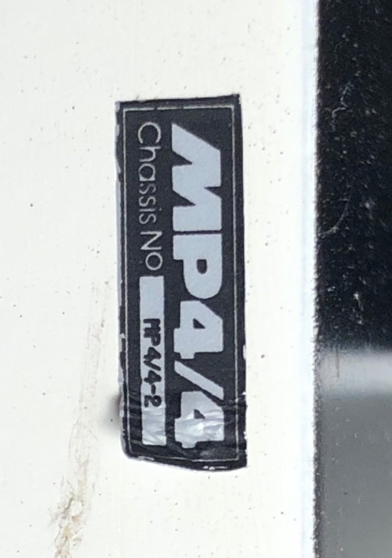

Kyosho replica l’auto del gp di Suzuka e replica quella di gara. L’adesivo posto sul poggiatesta riporta il telaio 02.
Tra le decal di MC collection ho ricevuto un adesivo gigante della stessa targhetta del telaio, ma vuota….proprio per poi completarlo con il numero di telaio che si vuol riprodurre.
Anche se ho capacità limitate come manualità voglio comunque cercare di riprodurre piu’ fedelmente possibile i macrosettori non solo dell’auto, ma bensì di tutto telaio che Ayrton uso per affermarsi campione nel 1988. La mia teoria è di provare documentarmi su tutto e riprodurlo o tentare, nella impossibilità di trovare informazione allora di affidarmi ad intuito o deduzione, per ultima spiaggia la “licenza poetica” (che però prendo in esame come estrema ratio, in quanto la licenza poetica fa a pugni con il lavoro di riproduzione storico)
Il libro di Joe Honda è molto bello come foto, ma non ha una descrizione…in questo libro di Haynes invece vi è descrizione completa e presenza di tavole di progetto provenienti da Woking stessa, è l’aiuto e il dipanamento dei dubbi che andavo cercando e inoltre mi evidenzia quanti mancanze a livello di motore e impianto elettrico manchino sulla Kyosho.
Da un lato sono iper contento di avere questo libro tra le mani….dall’altro (per usare un francesismo) mi sono fottuto da solo.
Quindi gambe in spalle e iniziamo a lavorare

Grazie alla dritta di Riccardo sono riuscito (credo) nell’inteno di ricreare quell’effetto carbonio ruvido di cui è dotata la vasca abitacolo.
Mano di nero opaco, rullata alla pieghe in eccesso e infine un mano veloce di trasparente opaco
Ho poi fatto una prova a secco per vedere il diverso accoppiamento tra i vari carboni.
E ora mi attende il lavoro di stesura delle decal sulle porzioni bronzo.

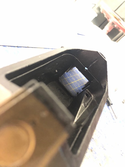

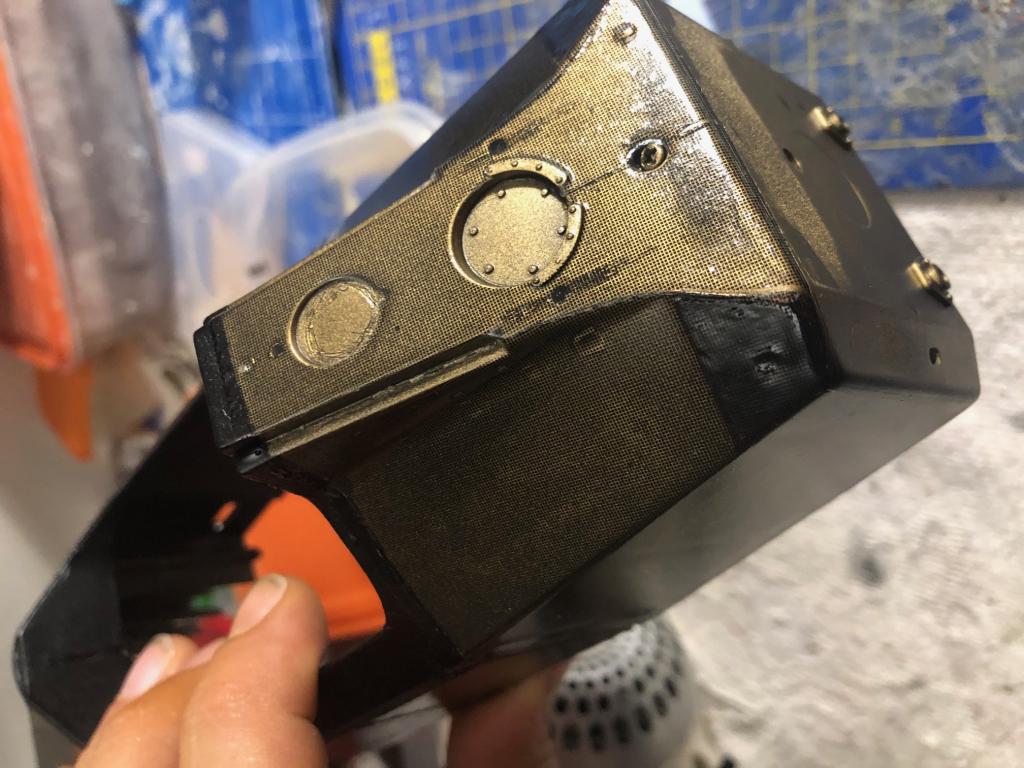

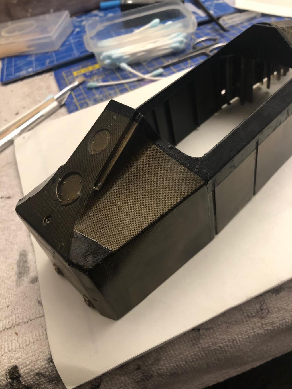

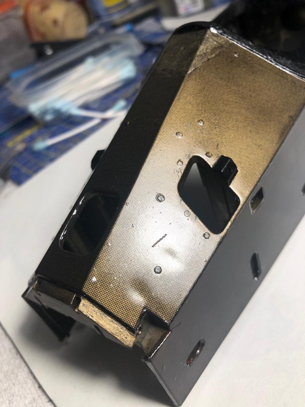

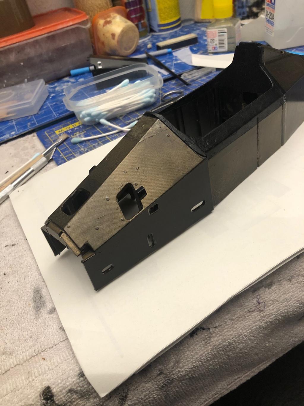

Sono arrivato al momento topico del monoscocca.
Prima di procedere con esso (dato che gli ho continuato con il lavoro delle basi) ho però voluto testare come fossero queste decal MC sui "punti nevralgici" di questa macedonia di carbonii
La prima sensazione, una volta appoggiata, è stata un ammotulimento con ebollizione interiore....sfociata poi con calendari e improperi silenziati.
Le decal del nose-cone sono totalmente errate: non è un voler ricordare una trama in carbonio, ma sembra una grata da confessionale del prete.
La trama del nose cone è fittissima e striata e sta decals non ne è nemmeno lontanta parente......è la classica decal per poter dire: ho messo il carbonio.
Ho preso altri foglietti in 1/32 dal francese, mi sono preventivamente fotocopiato le decal MC in modo da aver le dime già pronte, nella realtà la trama del nose cone è come quella dei radiatori, ma con una trama leggermente più grande sui lati.

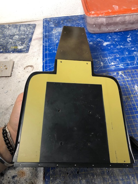

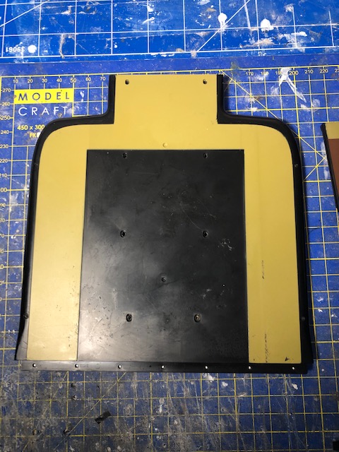

Il monoscocca è stato ripreso in esame per altre zone "ostiche" per la miariade di compositi e cambi di tonalità da cui è caratterizzato.

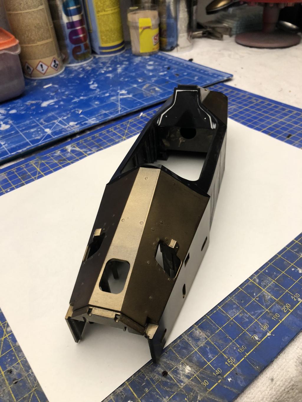

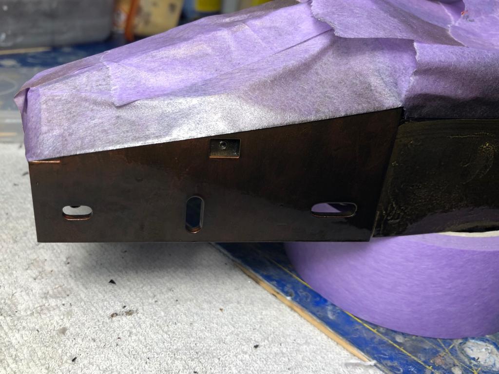

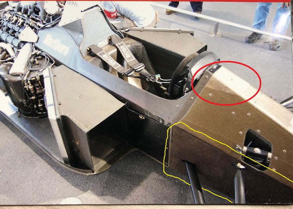

Il monoscocca nella parta anteriore presenta tre zone ben disitinte:
- la zona "bronzo" superiore
- le due parti laterali dove vi sono gli attacchi delle sospensioni e tiranti sterzo
- una porzione di altro carbonio alla sommità del cockpit ovvero subito davanti alla strumentazione (credo diversa densità per una questione strutturale per diverse deformazioni a seguito di impatto)
Nella parte posteriore il monoscocca ha 2 "fazzoletti" più scuri nella zona di attacco piastre del motore (e come spiega Haynes sono dei rinforzi incarbonio per aumentare la resistenza alle sollecitazioni strutturali)
Per le piastre di rinforzo motore e la parte laterale anteriore (quest'ultima sembra quasi color legno) ho dato una mano di metallic brown seguita da una mano "convinta" di smoke TS71
Per la sommità ho usato del titanium gold smorzato sempre con dello smoke.
Ho posizionato la decal e qui il risultato (anche se ero già pronto al peggio) è stato accettabile.
La decal è trasparente, quindi la base non subisce alterazioni.
E' al solito una decal gommosa e molto lucida.
Ho poi verniciato in nero semigloss gli attacchi della bodyshell in prossimità dei fori di alloggiamento delle sospensioni.
Lascio a riposo il tutto e poi inizierò il lavoro con il trasparente opcao per spegnere tutta questa lucentezza e finire con i dettagli (rivetti e altri dettagli).

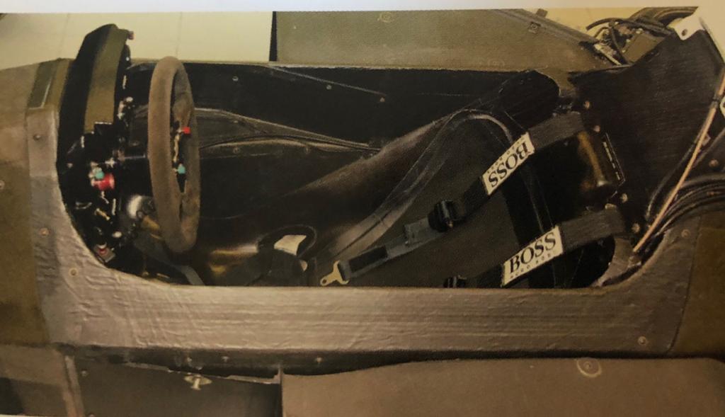

Più vado avanti e più mi accorgo di macro particolari che avevo tralasciato.

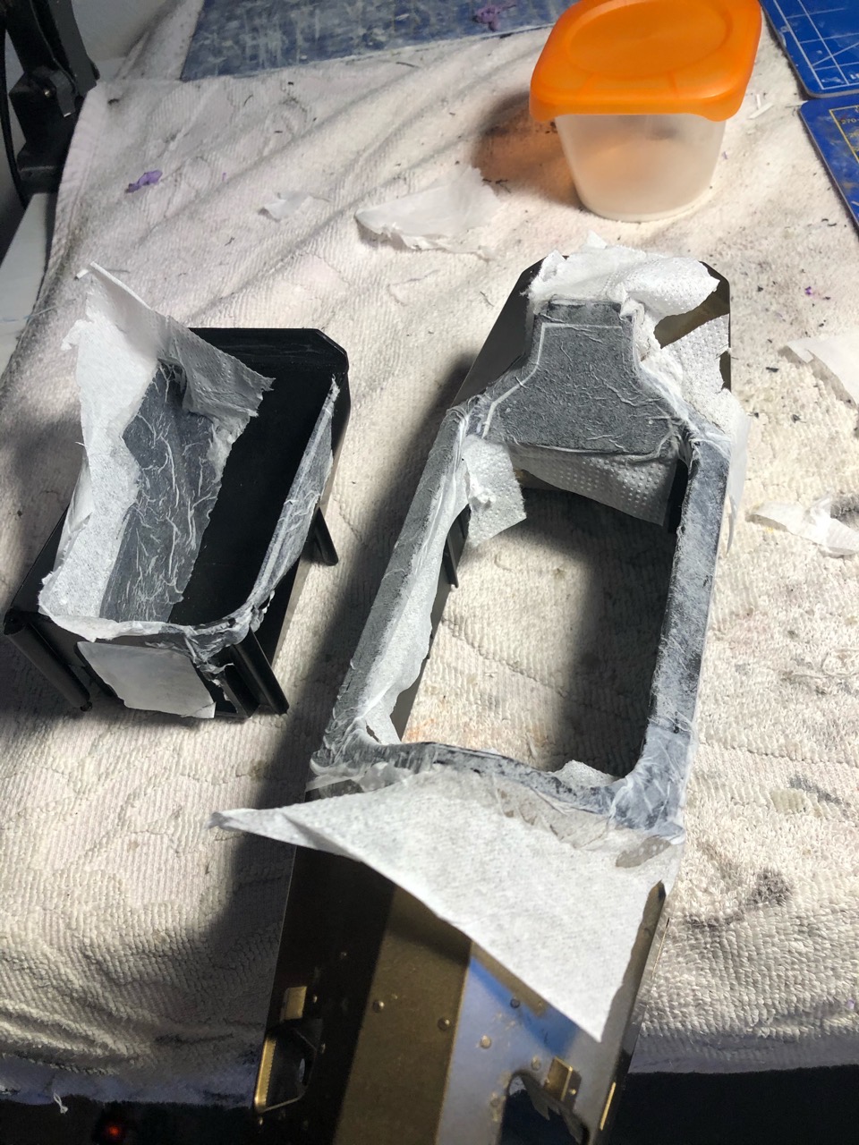

Sono partito dal sedile che nella reltà è un guscio in carbonio che copiava la fisionomia della schiena e seduta di Ayrton.
Il sedile è in gomma e non è il massimo per rivestirlo. Ho irrigidito la struttura usando stucco in vetroresina e ciano e bicarbonato in modo da avere una superificie solida su cui lavorare.
Il sedile come detto è un guscio in carbonio al quale venivano applicate delle striscie di nastro intorno a spalle e scaole e un "pad" lombare per attenuare le vibrazioni, il resto è in carbonio puro
Ho levigato con 400 ad acqua e ridato una base in nero opaco, dime e rivestito.
Le parti concave da rivestire sono sempre complesse per me, in realtà non vi sono girnze, ma tagli radiali per evitare delle macro grinze.....La cosa buona? Una volta dato l'opaco e rivestito il sedile con nastro e pad dovrei riuscire a mascherare e mimetizzare i tagli sulla decal.
Altro dettaglio mancante: parte della cornice mancante sulla zona dello scanso dalla leva del cambio, cornice che fa parte di un pannello in carbonio applicato sul bathtube e di tutt'altra fibra di carbonio.
Per replicare al meglio ciò, ho limato la nervratura stampata e con dei listelli di plasricard mi sono ricostruito la cornice. Ho affettato i listelli in modo da raccordarli il meglio possibile al resto della "mensola" o poggiabraccio del cambio.
Ho pioi testato l'accoppiamento col monoscocca per verificare che non vi fossero interferenze
Mano di metallic gray e poi ho inziato il lavoro col carbonio con le solite MC.

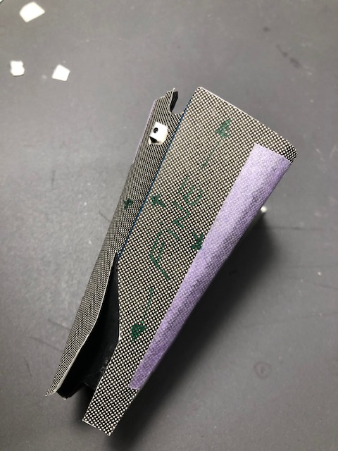

Arrivato alla cornice del cambio ho iniziato a studiare il carbonio della MC e non va bene. La cornice presenta un'altra trama, differente da quella della mensola o vano braccio.
Con una decal twill per 1/12 mi sono rifatto la decal per la cornice cambio e ora mi pare più veriterio e corretto come effetto
Tratto dal mio libro MFH
Tratto dal mio libro Haynes Manuals

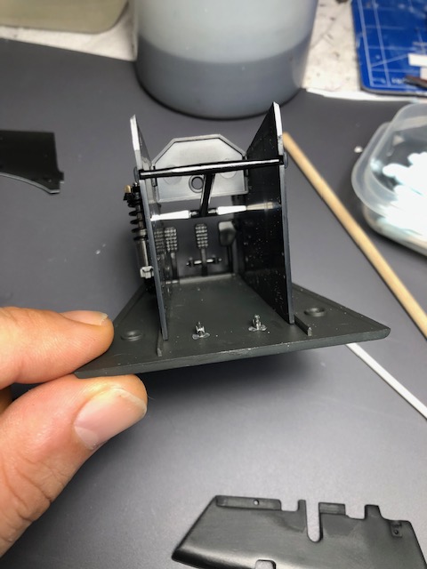

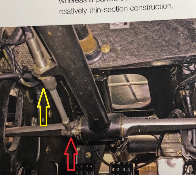

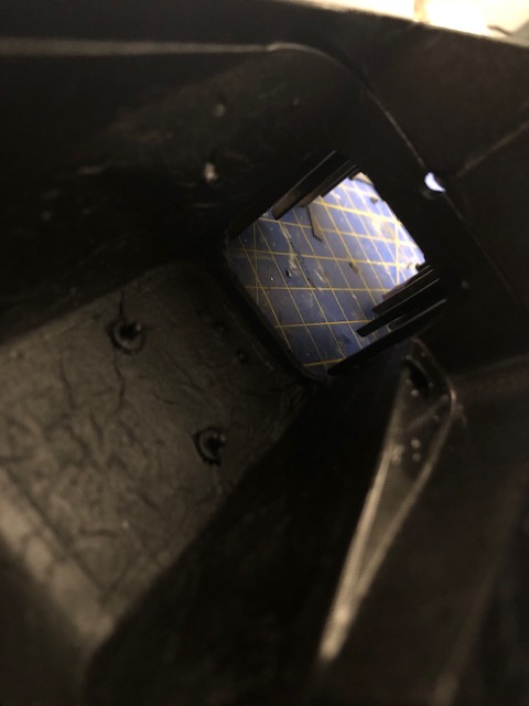

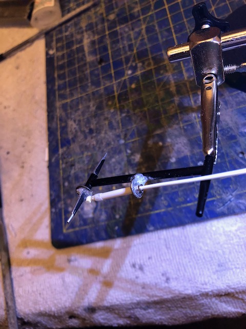

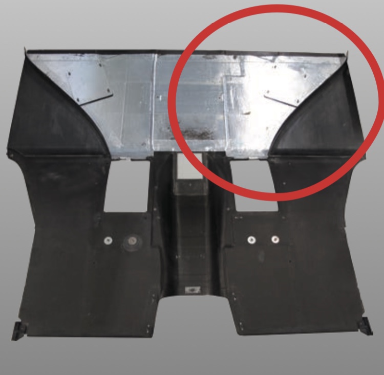

Altra zona che ho tralasciato e che sembra che non si noti, in realtà si vede bene: il tunnel o alloggimento dell gambe pilota e relativi comandi.
Vi sono varie mancanze che vanno aggiunte per donare un maggiore senso realismo e fedeltà storica:
- Cerchio verde: la staffa con il registro cavo acceleratore
- Cerchio rosso: ripartitore frenata (1) che ha un cavo (2) che si collega ad un cavo che va ad un pomello tondo sotto la strumentazione: Ayrton la girava in senso orario e antiorario per spostare la ripartizione della frenata.
- Cerchio giallo: la piastra forata a U che credo servisse per il dare perno con i talloni.
Altra mancanza: la completa assenza di staffe e cavo che serviva per regolare la durezza della barra antirollio (frecce gialle e rosse)

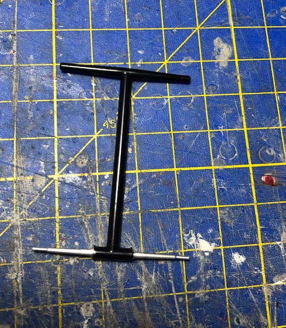

Ho smontato la struttura interna del tunnel e ho iniziato (con il metodo insegnatomi da Riccardo) a rivestire l'interno con il fazzoletto bagnato nel vinavil: il carbonio interno di questo tunnel è lo stesso rough del bathtube.
Ho poi preso a mano la barra antirollio a cui ho aggiunto la staffa per il registro e l'ancoraggio per il tirante di registro.
Per il tirante ho moficato un raccordo Top studio che va a scimmiottare un uniball; ho poi aggiunto un filo di plasticard inserito un tubetto che si fissa alla staffa di registro.
Ho poi inserito un bulloncino dal quale prosegue la futura fune che andrà a collegarsi al manettino per regolare tale barra.
La posizione della manetta è diametralmente opposta alla leva del cambio.

Guardando l'abitacolo si riesce e vedere bene fino in fondo ai pedali e da ciò ho deciso di avventurarmi in questo extra dettaglio.

Vado avanti con la modifica del tunnel gambe e in particolar modo della pedaliera.
Kyosho fa assemblare la pedaliera sulla porzione frontale del monoscocca a forma di trapezio; Poi fa chiudere il tutto con il monoscocca e fine dei giochi.
Guardando le reference però mancano un sacco di dettagli e il montaggio da kit impedirebbe qualsiasi modifica o sistema per poterla attuare/montare.
Ho costruito con dello stirene un nuovo supporto per i pedali. Il supporto è divenuto solidale con la struttura interna del tunnel gambe.
Prima add on è stato il cavo di comando del gas: mi sono costruito con una staffa di alluminio il registro della fune al quale ho applicato un bulloncino e infine ho fatto passare all'interno il futuro cablaggio.
Dal supporto al pedale (che è dotato di un perno) al registoro il collegamente avviene con un tirante in alluminio.
Con un tubetto di plasticard mi sono ricreato il tirante. L'ho forato in modo da permetterne il collegamento al pedale e infine l'ho collegato al supporto di alluminio precedentemente costruito.
Altra mancanza che si nota è la barra forata presente alla base dei pedali (o anche il footrest). Tale barra (che veniva spostata a seconda delle specifiche del pilota) serve (credo) da appoggio per il tallone per permettere il in maniera piu' precisa il perno sul pedale del gas.
Ho preso uno spezzone di profilo quadrato, l'ho forato e infine ho asportato un lato einfine verniciato in metallic gray.
Altro collegamento inesistente: il tirante del registro del ripartitore di frenata. Ho creato il collegamento per il tirante che parte dal "brake bias" fissato al pedale del freno e che andrà a collgarsi al manettino subito sotto il dashboard.
Con l'arrivo del Punch & Die esagonale (grande Assist del buon e bravo DinoC) ho potuto iniziare a dare una manggiore dignità alle brutte viti a croce sparse per tutto il modello.
Mi fustellerò tutte le teste di bulloni e con il dadino creato andrò a coprire le viti a croce.
Infine due foto del prima e del dopo dell'interno del tunnel.

Terminato (o quasi) il delirio del monoscocca riprendo il lavoro sul nose -cone.
Mi taglio la dima delle MC e inizio a studiare piu' accuratamente le reference.
Dopo averle visionate mi sono già fermato.................Anche questo pezzo è un "multicarbonio"
Presenta sulla parte alta un trama super fine come sulle pance dei radiatori e lateralemente ha una trama a scacchi molto piu' definita.
La combo migliore che credo possa rendere l'idea è la 1/32 per la parte alta e il mio solito carbonio per i laterali.
Inoltre il carbonio a trama grande è presente anche sulle mandibole anteriori e penso anche inferiormente.
Ho posizionato la dima e suddiviso area superiore e laterali.
Lavorerò sul colore di base che sarà sul grigio chiaro e poi.....speriam bene.

1/2
Prima di aver messo via tutto il cantiere (causa lavori su commissione) posto gli ultimi progressi sulla Mclaren.
Appurato che la decal MC era uno obbrobrio mi sono rivolto alle decal 1/32. Parlando con Sandro e Booch (alla mostra) questa trama oltre che super ruvida ha una particolare tonalità "cemento" o anche gessata
Mi sono creato le dime con le copie della decal della MC, e poi ho usato come base del primer grigio.
A contrasto con le parti laterali dove il carbonio è più grosso come trama ho usato la Matilde 1/12.
Molteplici mano di opaco e infine 2 a nebbia per ridare l'effetto di ruvido (a al tatto si sente parecchio)
Sono poi tornato sui convogliatori dei radiatori....anche qui non lineari come sembrano. nella zone delle centraline dove vi sono i coperchi ellittici vi è la presenza di una trama di carbonio più grande rispetto a quella extra fine....anche qui dima e carbonio 1/12
Nel mentre che aspetto e compio la solita infinita procedura del trasparente sono andato dietro ai radiatori.
Avendo creato la retina all'ingresso dei convogliatori, il radiatore diventa più visibile.
Il radiatore internamente è "blank" ovvero nudo e crudo. Tra stirene , rete metallica e profili ho cercato di dargli una diginità qualora si intraveda.
Ho poi aggiunto su entrambi il raccordo del tubo che andrà molto probabilmente per logica al vaso di espansione.

Dopo varie (tante) mani di opaco sul monoscocca per spegnere il lucido delle decal ho iniziato il lavoro dei rivetti.
Semisfere da nail art da 1.5 mm e poi xf 56 e infine un lavaggio con panel line nero
Altra zona che necessitava un lavoro di rivettatura è lo scomparto o "mensola del cambio"
nella parte inferiore e anteriore (dove si raccorda col cockpi) sono presenti gli stessi rivetti (che in realtà sono brugole a testa sferica) che sono sul mono. Nella cornice invece vi sono delle viti a taglia svasate....ho torvato nelle fotoincisioni da moto gp le teste delle viti a taglio.
Altro piccolo lavoro di modifica: il manettino per regolare la ripartizione della frenata. Da una foto ho notato il dado di fissaggio del manettino sul bathtube....dado da m 1,4 e fil di ferro da 1,mm che andrà a collegarsi alla fune precedentemente creata.
Infine (dietro buon occhio di Sandro) ho sostituito il filo del gas che era abnorme.
Ho terminato il lavoro del lucido sul sedile....nelle zone spoglie dal carbonio andrà il nastro che Ayrton usava come imbottitura minimale.
Libro mfh

Ho fatto qualche della monoscocca in accoppiata col musetto, ma non ero convinto (anche dietro consiglio di amici) del colore del monoscocca: ancora troppo visibile la pase di oro pallido
Come già detto nelle ultime foto fatte sparava un pó troppo l’oro pallido, ho mano smozata di smoke TS71. Leggero wheatering marrone metallico misto anche a a rust a spegnere la brillantezza e stesso procedimento al nose cone. Ora direi che si avvicina abbastanza...
frah2o
#156 Inviato : venerdì 25 ottobre 2019 07:34:50
Rank: Utente Pro
Gruppi: Registered
Iscritto: 01/04/2016
Messaggi: 354
Points: 1.068
Locazione: Ferrara
Terminato la sequenza di opachi dati a bagnare e spolverati sui radiator pods....e posso dire che sono soddisfatto per quella malefica trama, si vede e non si vede come su sua sorella maggiore.
Infine accoppiato tutto il carbonio che c'è in giro (in realtà manca il fondo piatto.....e anche li sono in viaggio le decal della MC, sperando che non abbiano cannato come col nose cone)
Ogni foto che fai cambia tonalità e non è mai uguale, in alcune è bronzo, in altre è marrone chiara, in altre ha una tendenza al verde-giallo.....insomma ti percula come la vera. quindi credo di avere preso la strada giusta....e si rispetto a prima ora assomiglia al monoscocca in 1:1

Sempre approfittando di una "pausa Delta" è arrivato un'altro "tassello di carbonio" dell'ultima parte molto importante della monoposto.
Ho acquistato il penultimo kit delle decal relative al fondo piatto.
Kyosho evidenzia (nel lato rivolto al fondo stradale) varie aree di vario colore.....che all'inizio ritenevo improbabili.
Tra foto di references, consultazioni con il buon Sandro invece quelle aeree sono proprio di quella tonalità ed è la somma e l'applicazione di vari strati e diversi compositi.
Oltre al solito carbonio vi è la presenza di vari kevlar, carbon kevlar e un materiale (non ancora definito) presente nei "tunnel di scarico".
Questo materiale coibenta la parte centrale dell'estrattore e serve a proteggere lo stesso durante l'epulsione dei roventi gas di scarico provenienti sia dallo scarico stesso che dalla wastegate.
Il fondo della kyosho è ben fatto e la base dei colori credo sia già perfetta cosi senza bisogno di impazzire con i colori.
Una nota particolare va fatta al parte anteriore del monoscocca e in particolar modo sulla parte inferiore a forma di trapezio.
Questa porzione di monoscocca (perchè il trapezio è la chiusura del parte anteriore di esso) è costruito nella relatà in vari strati di composito.
Il primo è come il resto del monoscocca, ma è sicuro che vi fosse un ulteriore strato di kevlar che andasse poi a collegarsi con la "U" giallina del fondopiatto.
MC oltre alle decal esterne (e anche interne del fondo piatto) fornisce una dima per replicare con un foglio di plasticard da 0,2 il secondo strato di composito da applicare dopo aver messo il carbonio.
Questo strato va quindi ricoperto in kevlar.
Le foto d'esempio sul sito Autograph mostrano il trapezio previamente rivestito in carbonio e poi il secondo strato in kevlar.....e mostrano degli improbabili squarci (più che un contatto col terreno pare che Ayrton si passato su una mina antiuomo)
Le foto di references del fondo mostrano i segni delle classiche spanciate ma che sono dell grattate e non dei solchi provocati da un panzerfaust
Mi manca l'ultimo decal set per la parte posteriore del fondo e potrò poi iniziare a rivestire l'ultimo pezzo di questo mostro di carbonio.

Archiviata la Delta posso ritornare sulla mia mp4/4.....anzi sono ritornato subito a lavorarci dietro tanta era la voglia di disintossicarmi dal solito modello (di cui non ho ancora finito...anzi probabilmente altre 2)
Devo ammettere che ho avuto una buona ora di black out per cercare di riprendere il filo del discorso.
Sono ripartito dal discorso carbonio: avendo preso gli ultimi set di decal Museum Collection ho continuato il lavoro sul fondo piatto.
Ho iniziato il rivestimento della parte inferiore della sezione anteriore del monoscocca.
Ho iniziato il fondo piatto....fondo piatto che presenta come al solito una varietà di compositi e colori diversi: la parte nera che è carbonio normale, la parte senape che è kevlar e la parte marrone che è un altro composito o forse legno.....ma credo vedendo le foto si trattasse di un altro composito in quanto in quegli anni non vi era ancora la regola del "T-tray"...ovvero la tavola di legno che serviva a controllare lo sfregamento del fondo sul suolo e quindi per verificare che non vi fossero "Barate" con altezze delle vetture.
Ho iniziato il lavoro sulla parte anteriore chiudendo i soliti punti di iniezione tralasciando quelli che verranno poi coperti dal monoscocca.
Da kit vengono forniti due cornici posizionate nella parte inferiore dell'ingresso aria nella pance dei radiatori.
Vengono fornite separate......ovviamente non lo sono rimaste: ciano + bicarbonato e rese monolitiche al fondo piatto e controllo finale per quanto riguarda sagome e alloggiamento dei radiator pods.
Sono poi passato alla parte posteriore del fondo che comprende anche l'estrattore.
L'estrattore è ben fatto ma la parte finale ha degli spessori che sembravano dei marciapiedi: ho iniziato e finito il lavoro di assottigliamento delle parti finali sia delle paratie verticali che dell'estrattore stesso (sia lateralmente che nel tunnel centrale dove vi è la parte posteriore del cambio)
Anche qui solito lavoro di stuccatura e lisciatura dei punti di iniezione.
Una volta finito il "stucca, leviga, lima" ho poi mascherato le zone inferiori color senape e marrone per dare il grafite come base per il futuro carbonio.
Guardando da reference il senape e il marrone sembrerebbero corretti come tonalità.
Verniciato, tolta la mascheratura e poi con una lama nuova ho iniziato a solcare il fondo nelle zone più o meno credibili.
Ho fatto questi preventivi solchi che sulla carta verranno poi riaccalcati dalle decal, una volta che tra decal e trasparente sarà tutto finito, spolvererò i solchi con del gesso misto bianco e grigio che dovrebbero ricordare gli slanciamenti e sfregamenti del fondo con il suolo.

Ho iniziato la prima parte della stesura delle decal sul fondo piatto ed estrattore.
Le decal MC sono tante e di diverse trame e le faccio a step per non muovere quelle vicine.
I compositivi da stendere sono 3 più un 4 che in realtà è lo scudo termico che protegge il fondo dalla espulsione dei gas di scarico incandescenti.
Ho iniziato con la prima parte di carbonio (grigia scurissima), la prima parte del kevlar (giallo senape) e terza area marrone che è un composito misto legno (Credo il Jabroc).
Come dicevo nel post precedente la T-tray per il controllo dell'altezza dal suolo fu imposta dal (tragico) 1994.
Nel mentre che le decal riposano un giorno o messo mani ai mozzi-fuselli.
Dovendo stuccarli e renderli monopezzo, la mia primaria preoccupazione era come separare il mozzo dal fusello e non ricordavo se avessi usato ciano o colla da ABS (e sarebbe un problemone)
3 giorni in freezer e sono saltati via abbastanza agevolmente 3...il 4 l'ho rimesso in freezer e ci ho messo un pochino più di "amore" ma sono riuscito a separarlo illeso.......ah, era ciano per fortuna.
